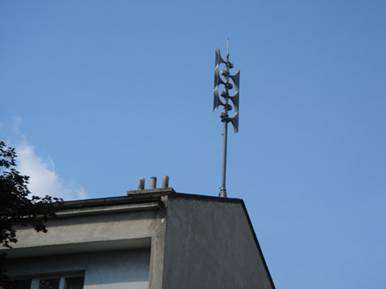

Anmerkung von mir:
Ich bedanke mich hiermit bei dem Herrn, der mir dies alles hat zukommen lassen, für das Zusammenstellen des hier befindlichen Materials! Freue mich immer wieder, über solche Informationen, nicht zuletzt, weil solch eine freiwillige externe Mitarbeit eine Seltenheit ist! Hut ab!
Weitere Infos:
In der Innenstadt befinden sich Eistüten.
.. und am Stadtrand die uns bekannten HLS 573.
Weitere Infos:
