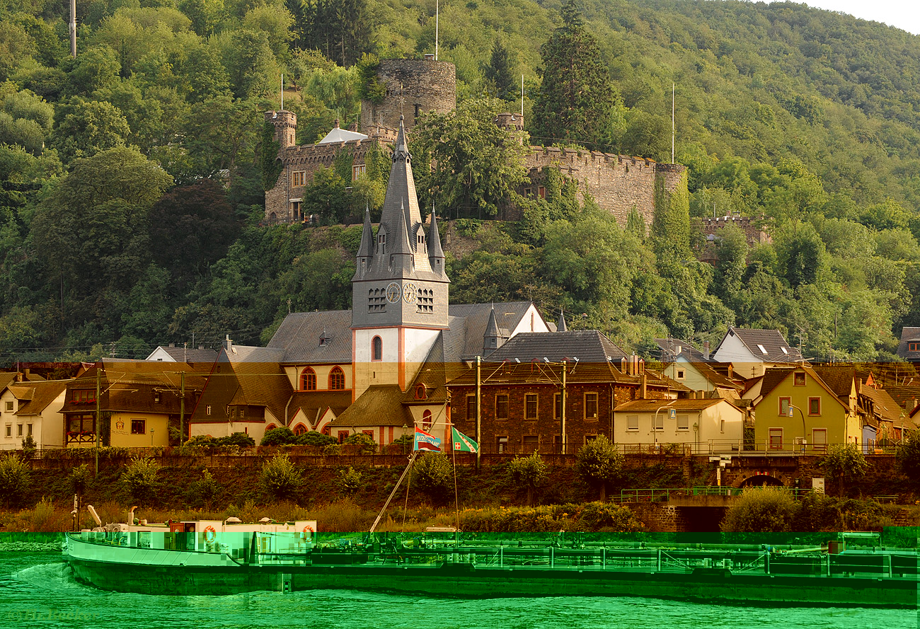

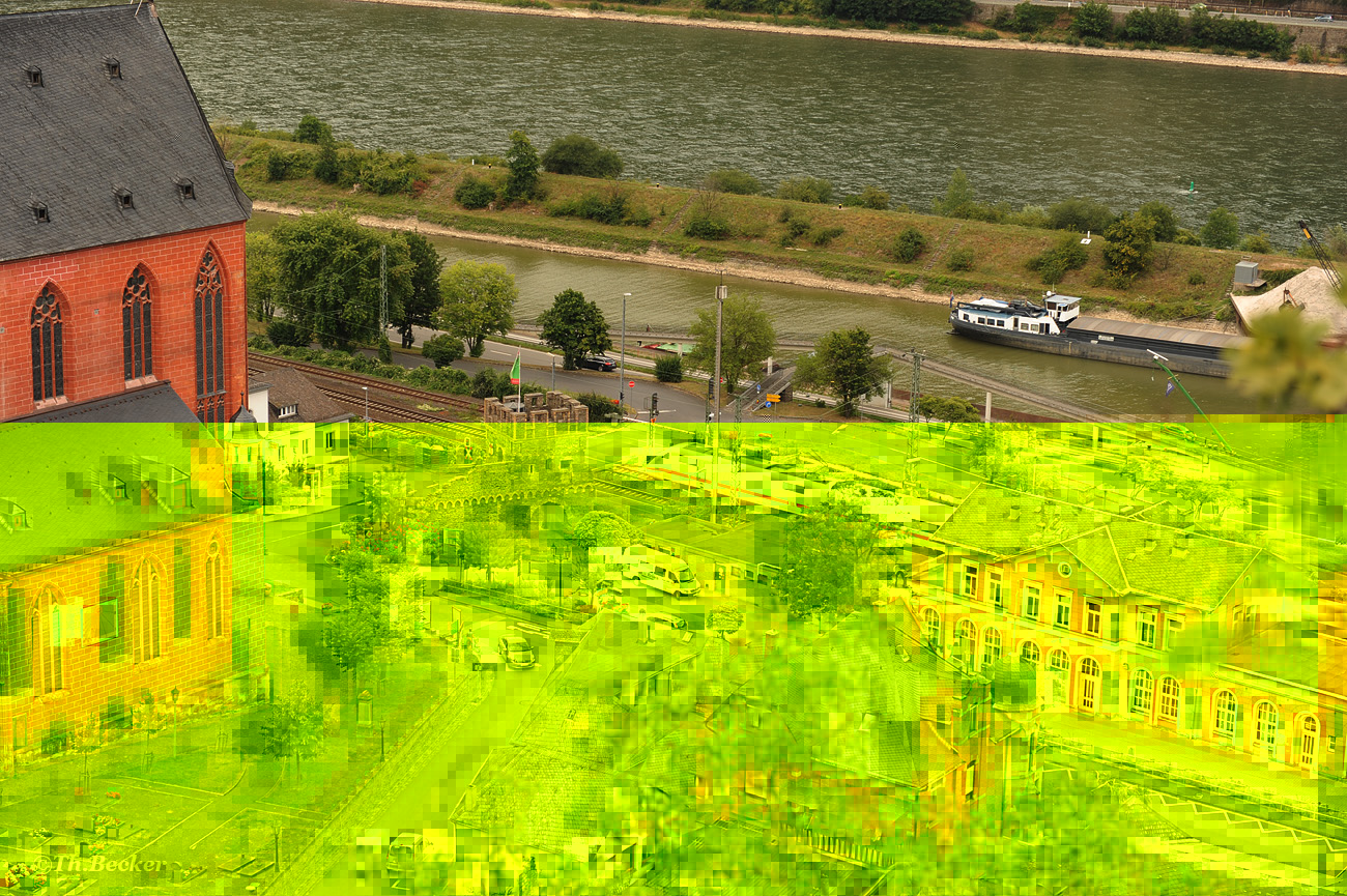

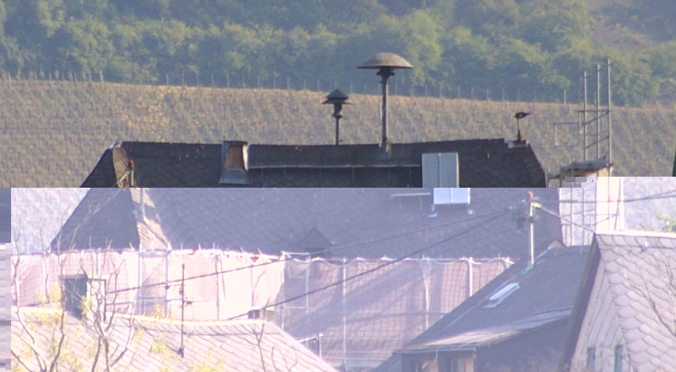

Re: Auffälliger Sirenenalarm in Filsen am Rhein
Hier man drei Bilder von interessanten Mittelrheinsirenen:
1.: Die Sirene von Niederheimbach, die hier auf dem Bruchsteingebäude rechts neben der Kirche zu erkennen ist.
2.: Die doppelte Sirene in Oberwesel auf dem Rathaus.
3.: Zwar nur eine E57, aber auf der "Modellbahnlandschaft" um den Oberweseler Bahnhof immer ein Blick wert.
