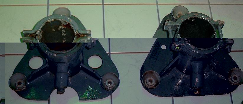

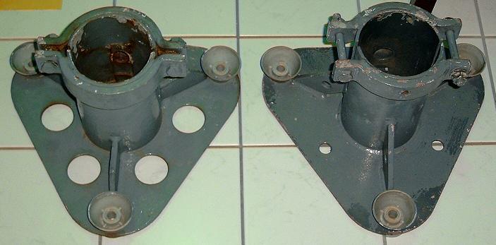

Mir ist in letzter Zeit aufgefallen, das es mehr als eine Machart des Mastkopfes der gibt. Von zwei Varianten, hab ich auch mal ein Bild beigelgt. Den rechten Mastkof auf dem Bild gibt es zusätzlich auch noch mit der halbkreisförmigen Aussparung, die der linke Mastkopf aufweist. Der linke scheint mir aber aufgrund seiner Konstruktion der ältere von beiden zu sein, er besitzt auch bei den Stützblechen wesentlich "mehr Schweißnaht", was bei moderneneren Konstruktionen vermieden wird (so hab ich es jedenfalls im Studium gelernt - keine Nahtanhäufung und Ecken möglichst freilassen, so wie es beim rechten Mastkopf ja verwirklicht ist). Weiterhin spart der linke Mastkopf durch die wesentlich größeren Bohrungen an Gewicht. Einen anderen Grund wüsste ich jetzt nicht. Die Kabelabführung ist bei beiden Varianten gleich.
Es gibt auch noch einen dritten Mastkopf, von dem ich leider kein Exemplar besitze und auch keine Foto habe, bei ihm sind die drei Stützbleche im Vergleich mit den anderen Varianten sehr tief heruntergezogen, auch mit freien Ecken. Da ich diese bisher nur sehr selten gesehen habe, könnte es eine der ältesten Arten sein.
Hier die beiden Varianten:
Gruß Christian

Mir ist da grad was aufgefallen, als ich mir meine beiden -Ständerköpfe nochmal genau angesehen habe:
Die Versionen mit Isolierkragen haben ja von oben die Bundbuchse und von unten wird eine glockenförmige Isolierkappe aufgesteckt, wobei aus einer ja diese Überschlagselektrode rausschaut.
Nun fiel mir bei meinem Ständerkopf mit den großen Löchern auf, das die unteren Isolierglöckchen richtig press an den drei Versteifungsblechen ansitzen und quasi an ihnen schaben.
Daraus würde ich schließen, das diese die älteren Ständerköpfe sein müssten und im Normalfall keine Isolierplatten zwischen Sirene und Ständerkopf trugen.
Beim Ständerkopf mit den kleinen Löchern haben die in 45° angesetzten Versteifungsstreben einen schönen Abstand von mehr als 10 mm zu den Glöckchen, da berührt sich nix.....
Wer ist also der neuere? Oder gibt es auch noch eine neuere Art der Isolierung als den Isolierkragen?
Gruß Christian
Gruß Christian

Hallo, von den Schutzisolierungen gibt es bis heute nur eine Variante..., da hat sich nichts geändert
Bei den Ständerköpfen Gibt es, wie schon bemerkt, verschiedene Ausführungen. Die mit den großen Löchern waren wohl tatsächlich früher ohne Schutzisolierung. Es gibt aber auch dort verschiedene Modelle, ganz einfach weil es mehrere Hersteller gab. Bei den Ständerköpfen hatten die wohl etwas mehr Spielraum als bei den Motoren
