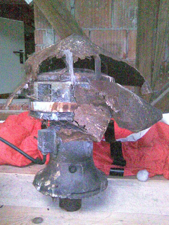

Hallo Mitstreiter,
habe heute folgendes Exemplar auf unseren Dachboden von Feuerwehrgerätehaus gefunden.
Das die Sirene dort lag wusste ich, aber nicht genau wo.
Die Sirene wurde vor ca. 15 Jahre von unserem Schlauchturm am alten Spritzenhaus abmontiert (wegen Durchrostung)
seitdem liegt sie auf den Dachboden vom Gerätehaus.
Was ich gerne wissen möchte, ist der genaue Typ der Sirene und ob man sie wieder restaurieren könnte und ob es Sinn macht, ihr sieht ja selbst auf den Bildern...
Gruß Dennis
PS: Entschuldigt die schlechte Bildqualität (Digicam war nicht dabei) Handy ist eines der ersten mit Cam :-(

dürfte sich um eine Elektror S2a oder auch die S3 sein.
Eine Restauration würde sich auf jedenfall lohnen. Wenn du fragen hast nur her damit.
Ist da irgendwo noch ein Typenschild vorhanden???

Es sieht aus wie eine S2(A) evtl sogar S3??
Wenn die schon so lange da liegt, dann kannste die doch sicher mitnehmen! Ich wäre forh, wenn wir auf dem Dachboden vom GH auch soetwas hätten, aber MEINE E57 steht AUF dem Dach ;-)

Bin mit Teefix einer Meinung: Restaurieren. Typenschild wär echt super! Aber wie kann ne Sirene so derbst rosten? Hab ich noch nie gesehen, dass ein Schutzdach fast weg is..

Das mit dem Schutzdach kann ich gut nachempfinden, habe selber für die S2A eins und das ist aus normalen Blech.

Das Dach kannst du vergessen....
Am besten wäre es, zu erst den Rotor abzuziehen und dann den Stator vom Motorgehäuse zu trennen. Es gibt hier im Forum schon verschiedene Berichte darüber. Einfach mal suchen gehen...

Oje, dass Dach ist im erbärmlichen Zustand. Also, weg damit. Ansonsten sieht es gut aus. Würde auf eine S3 tippen.

Woran kann man das ausfindig machen ob es sich um eine S2 oder S3 handelt ?
Naja das Dach ist fertig, dass stimmt.
Aber wie schon beschrieben möchte ich die Sirene wieder so aufbauen wie sie mal war (gleiche Farbe, naja und was könnte man mit den Dach machen ? ) sie soll ja dann auf mein Partyraum installiert werden
Gruß Dennis
PS: Der Rotor lässt sich ach super drehen also sitzt nicht fest, natürlich würde ich auch gerne wissen ob sie noch laufen würde was sollte man dann machen wenn ich sie mal testen will ? das kabel hängt ja noch dran ?

Würd mal den Motor prüfen lassen bevor du die laufen lässt. Kann sonst böse böse enden..
Zum Dach: im Forum hat sicher jemand ein Doppeldach für dich, ansonsen kannst ja ein neues anfertigen lassen.
Das Typenschild sitzt normal irgendwo über dem Standfuß, aber hier ist das sicher schon weg.
Das wird ne menge Arbeit, aber schön, dass der Rotor dreht!
