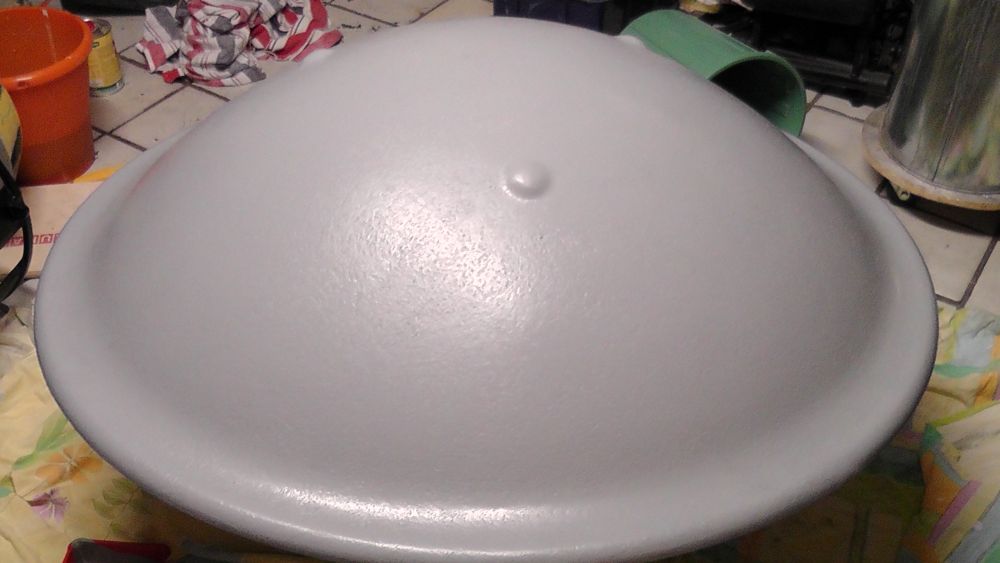

So das Dach ist gerollt. Leider konnt ich heute keine anderen Arbeiten durchführen da draußen entlacken nich drinne wahr und ich im keller bei dem feuchten Dach nicht wollte. Wer es kennt weiß, was für ein Desaster eine frisch lackierte Oberfläche mit Staub und Dreckpartikeln ist.

So und weiter gehts mit meinem Bericht.
Das Typenschild ist zu 80% fertig. Heute habe ich mich jedoch wieder der Sirene selber zugewendet. Mir gings heute besonders um den Läufer und die Kugellager. Diese habe ich vom Läufer vorsichtig abgezogen, in Silikonentferner gelegt und komplett gereinigt. Danach habe ich sie mit Graphitfett gefettet. Das hat folgende Vorteile: Feuchtigkeit kann das Graphit nicht wegwaschen ,
Graphitfett kann nicht verharzen und Graphit kann Unebenheiten in der Oberfläche (auch im µm Bereich) ausgleichen sodass die Lager etwas länger halten wie mit normalen Fett. Außerdem laufen sie wieder schön weich also wer denkt eine E57 kann den Auslaufrekord der Mayschoss F1 nicht brechen... ich werds versuchen :-P. Zum schutz vor Staub oder Dreck habe ich die Lager gut eingepackt.
Den Läufer habe ich sogut es ging mit dem Dremel abgeschliffen (außer die wichtigen Stellen natürlich ;) ) und die Stellen an die ich nicht kam mit Rostterminator eingesprüht. Das ist ein Rostumwandler der später einen Haftgrund bildet. Nun wartet der Läufer auf seine Lackierung. Das Dach steht schon seit 4 Tagen komplett fertig zum aushärten im warmen Heizungskeller. Soweit von mir.. ich geb zurück ins Funkhaus.
Schönen guten Abend ^^
MfG René

Ehm nein Graphitfett ist schwarz. Sollen wir? Ich werde wenn sie mal läuft ja ein Video machen und dann kann mans ja feststellen. Hab heute mit Stoppuhr genau nachgeschaut. Die Mayschoss L1 macht 6m 21s durch die Gleitlager. Das wird mit Kugellager schwer zu toppen sein aber ich versuchs :)
Habe heute auch wieder was gemacht. Heute habe ich die Isolierplatte und den Ständerkopf komplett entlackt. Außerdem habe ich schonmal eine der beiden Anschlusskastendichtungen hergestellt. Ist garnichtmal soo schwer und macht echt Spaß :) Bilder wie immer unten.
MfG René

Hallo Leutz
nicht nur bei Dennis112 gings heute weiter sondern auch bei mir. Ich bin ENDLICH damit fertig geworden soweit die Farbe überall abzubekommen. Dann habe ich vor einer Stunde noch den Rotor komplett lackiert. Der Rest kommt morgen. Der Rotor sieht in natura noch geiler aus als auf den Bildern :-) Alle Teile sind nun auch restlos rostfrei. Selbst den Motor habe ich von innen entrostet. Dieser wird morgen auch von innen eine kleine Schutzschicht erhalten.
Nun zu den ersrten Bildern:
MfG René
MfG René
