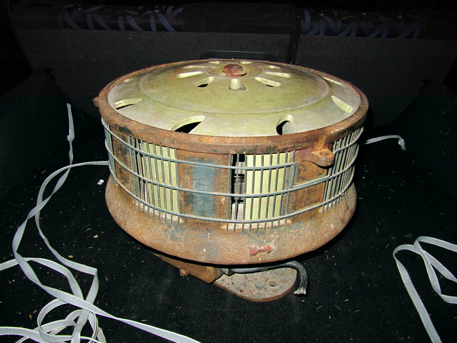

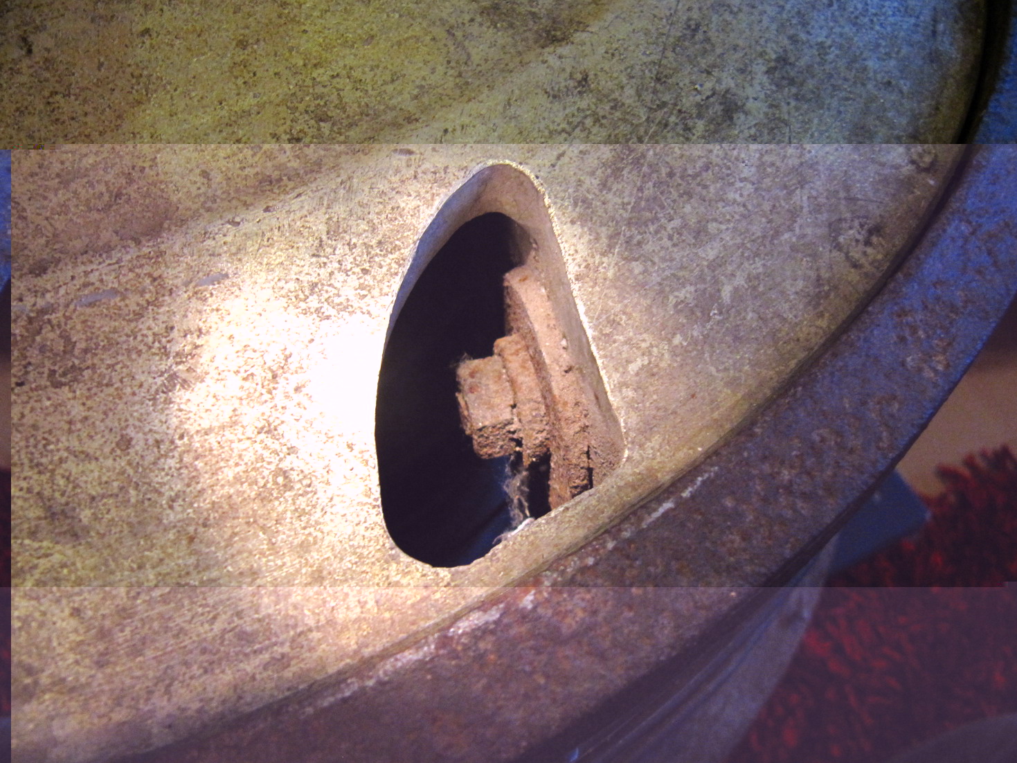

Ich hab alles demontiert nur bekomm ich einfach den Stator nicht vom motorengehäuse ab.
was für ein Dichtmittel ist da drin.
ich habs auch mit hebeln probiert aber dann hat die welle geklemmt.
wie soll ich das blos an alles 3 Streben gleichmässig hochdrücken um nicht zu verkanten???
Und wer warnt mich???

ich setz heut mal ein bild davon online wie ich recht unkonventionell den rotor vom motorgehäuse gedrückt habe...
