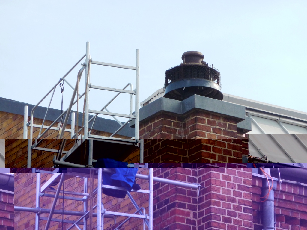

Hallo Sachsenwerkfans so wars gestern: von 7.00 bis 16.00Uhr Sirene abbauen ohne Pausen , ich bin etz noch fix und foxi!!
Gerüst erstmal sicher aufstellen + verankern Der erst Blick und Griff - beide Rotoren lassen sich von Hand drehen!!
Aber der Zahn der Zeit hat mächtig an den Gussteilen genagt!! Das bestens erhaltene Dach war schnell ab dann aber die Erkenntnis das sauschwere Tel bingt man ohne weitere Hilfsmittel nicht heil runter!
Also teilen! Die Schrauben M8 heute SW 13 früher SW 14 also runter 14/15er Schlüssel holen - zu klein - runter 16er -rauf Schrauben alle raus - nix geht auseinander - runter Wagenheber holen - vorsichtig drücken und klopfen. Es hat geklappt.
Aber alleine rausheben war nicht - zu schwer.
Die Hilfe nahte in Person eines Mitarbeiters der sagte:wir haben einen kleinen Schwenkarm und einen Aufzug!
Beim Aufbau des Krans hab ich ...leider meinen Foto der auf der bisdahin oberen Gerüststange hing mit eingebaut!
Das rausheben und ablassen der beiden Teile ging dann recht flott! (Fotos bekomm ich noch)
Schaut euch mal die Bilder an von denen es bald mehr gibt.
Ich richte sie auf jeden Fall her - wird aber Winter werden!
Der Land 4-4

Re: Sachsenwerk (?) in Wildau
Tolle Doku. Endlich kann man sehen, wie die Sachsenwerk unter dem Hut aussieht.

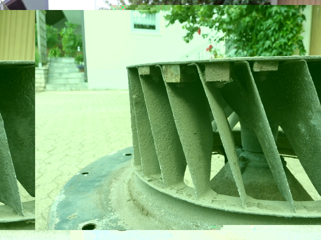

Beiträge: 516
Beitrag von Land 4-4 »
Hallo der Papst,
ja echter Stator nix verbunden! 19 Ports, Motor hat einen Drehrichtungspfeil mit 2 Spitzen = rechts und oder linksdrehend.Der Rotor dreht außen vor dem Stator siehe Bilder
Der stehende Stator, unten kleiner Spalt zum Rotor zu sehen, Material welches? sieht noch sehr gut aus
Rotor außen (dunkleres Material) man kann den Stator sehen
Die Wuchtgewichte am Gebläserotor der leichte Schäden hat, vielleicht mal wegen fehlender Schutzgitter was gehäckselt worden!?
