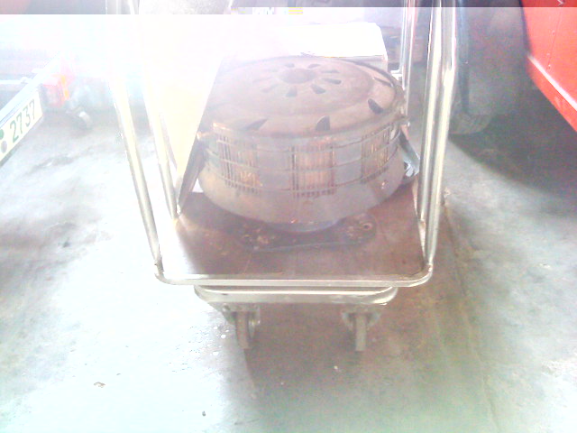

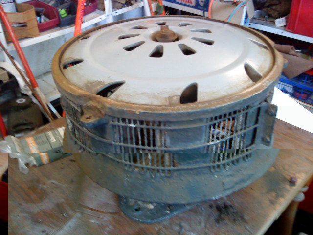

Hallo zusammen bin neu hier und seit einigen Tagen stolzer Besitzer einer Elektror E 57. Viel lässt sich zu dem Gerät nicht sagen außer das sie 1964 gebaut und vor längerer Zeit schon einmal "restauriert" wurde. Seit heute bin ich damit beschäftigt die alte Farbe, die "sehr" großzügig und ungleichmäßig aufgetragen wurde, abzuschleifen. Getreu der deutschen Normen habe ich vor die Sirene in den typischen Farben neu zu lackieren. Da beim Rotor die Polyamid-Schicht abblättert hab ich mich entschieden diese komplett zu entfernen, jedoch stellte sich dabei die Frage, inwiefern die Polyamid-Schicht den Ton beeinflusst bzw. ob diese Schicht wirklich notwendig ist. Als "Neuling" würde ich mich über Tipps und Tricks von euch für die Sirenenrestauration freuen. Ich werde versuchen die Tage mal Fotos von der Sirene hochzuladen.

Also als Tipp schonmal vorweg: wenn du die Rotorbeschichtung abmachen willst versuche mal Ameisensäure. Aber bitte vorsichtig damit umgehen! Und wenn nur draußen benutzen!
An sonsten: pass auf mit den Wicklungen das die nichts abbekommen und nicht zu Wild an die Dame rangehen dann klappt das schon ;)

So nach langer Zeit und der Beseitigung einiger technischer Probleme hab ich es jetzt endlich mal geschafft die versprochenen Bilder hochzuladen.

Sieht soweit gut aus, ich habe meine Rotor Sandstrahlen lassenf für 20 Euro.
Dann mit Kontakt 70 (Flüssigkunststoff aus der Sprühdose) eingesprüht um die Poren im Alu zu verschließen
und eine glatte Oberfläche zu bekommen, dann schwarz lackiert.
Hat super geklappt ging schnell und Problemlos. notier dir nur vorher die Auswuchtschrauben, wenn die zu
gammelig sind, dann fehlen die vielleicht nach dem Sandstrahlen.
