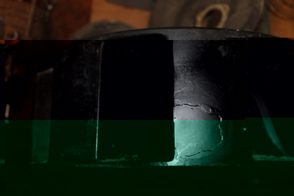

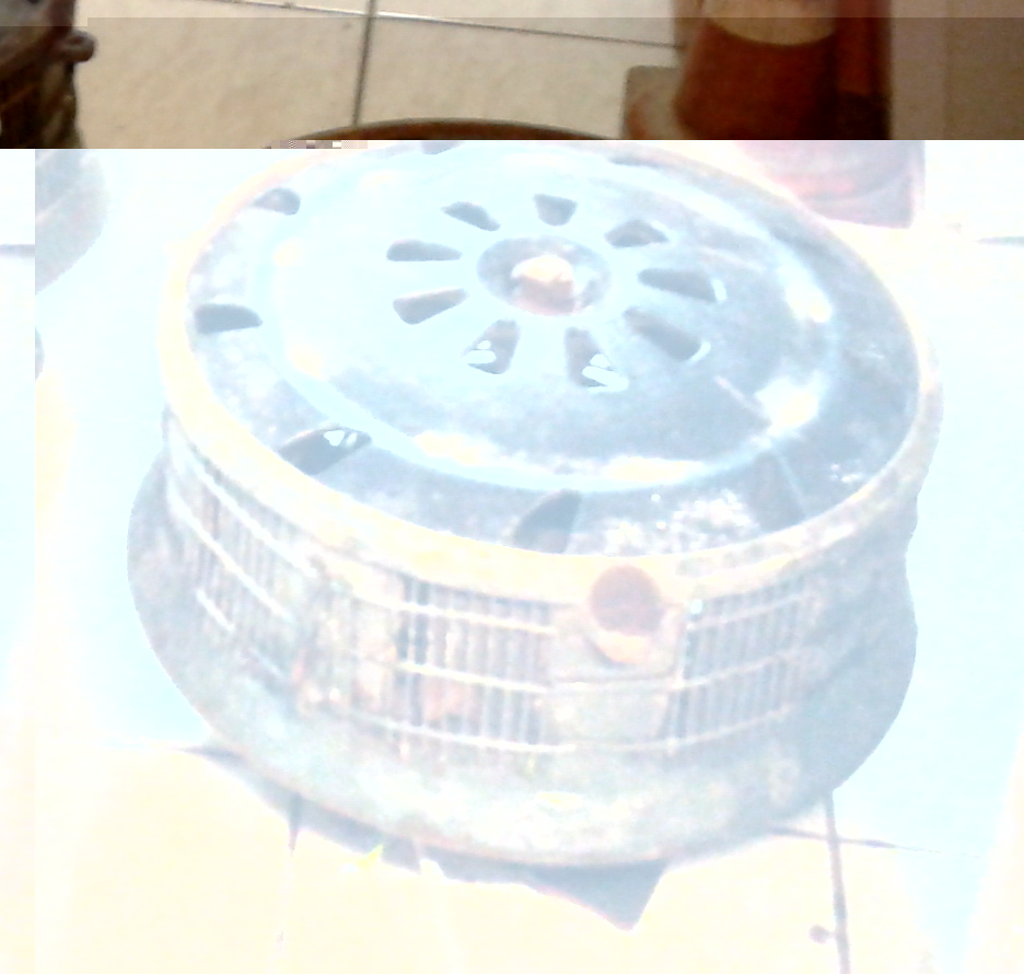

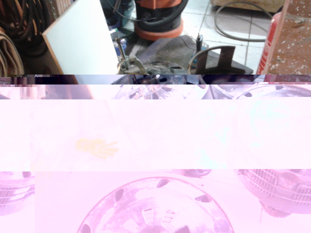

Der Zustand war leider nicht so toll:
Nr1: Komplett zerdrückt vom Bagger...
Nr2: Motor in Ordnung allerdings Stator komplett weggebrochen und Welle krum
Nr3: Motor IO Stator aber an zwei Stellen gebrochen und Welle minimal rum
Nr4: Alles in bestem zustand ausser dem Fuß da war eine Ecke abgebrochen.
Ich habe Nr 2 bis 4 mitgenomme und insgesamt für 180 Kilo 100 Euro da gelassen. :-S
Aus Nr. 2 und Nr 4 hab ich nun eine Komplette zusammen gesetzt... Jault wie Sau vor allem im Keller :D
Nr.3 habe ich heute Zerlegt und den Stator geschweißt sowie die Welle zum Richten gegeben.
Ausserdem hab ich heute Rostschutzgrundierung und ne Dose RAL 7026 gekauft ;)
Eine Sirene hat auf dem Fuß "Bund" stehen und ein Reichsandler oder so
(Wie früher auf der D-Mark, mir fällt der Mame gerade nicht ein) auf dem Rotor.

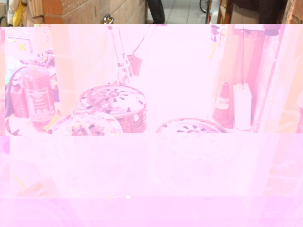

Anbei einmal zwei Bilder wie das Ganze aussah als ich es abgeholt habe.
Die Krumme mit dem Abzieher drauf ist Nr. 2.
Im Hintergrudn ein Teil des abgebrochenen Stators, aus dem ich Teile für den anderen Herausgeflext habe.
Der Guss lässt sich erstaunlich gut ohne vorwärmen und nachwärmen schweißen. :)

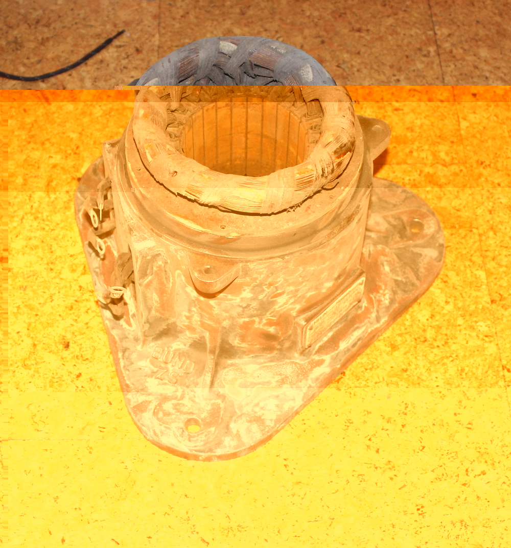

Auf ner Hydraulik-Stempelpresse das Blechpaket ausbressen...
Und das neue Einpressen geht gut, und den alten Gehäusefuß Kann man ja zerflexen ums raus zu bekommen.
Lagerdeckel Hab ich jetzt auch noch da...
Die Welle ist Gerade vom richten zurück, nun wird sie mal eingebaut :)

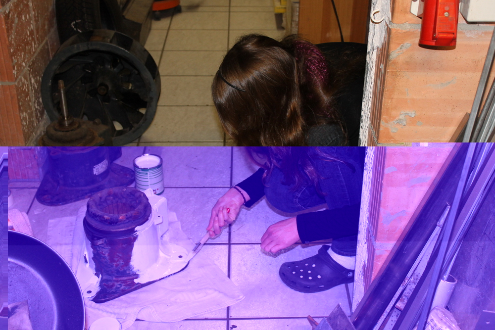

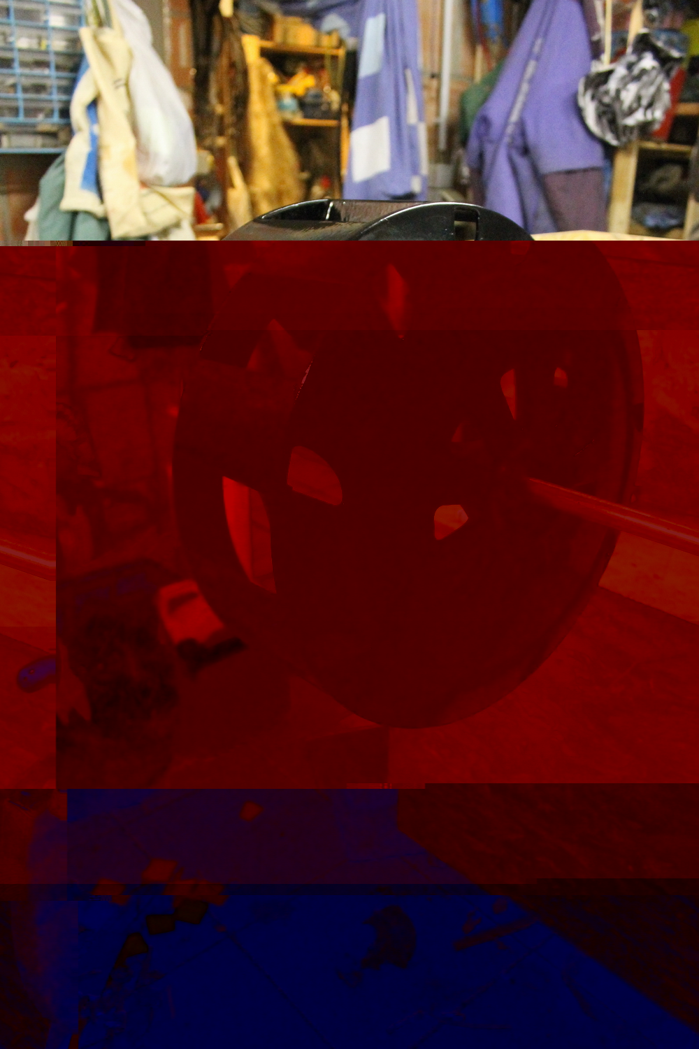

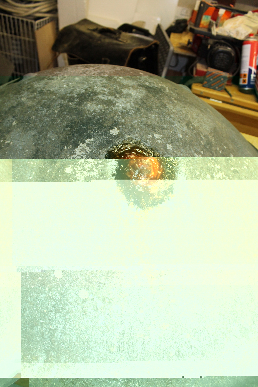

So heute ging es dann mal weiter :)
Sirene wieder komplett zerlegt.
Motor und Stator geschliffen mit der Drahtbürste und anschließend Lackiert mit Rostschutzgrund.
Sogar Frauchen hat sich ebarmt da mit anzufassen und hat mir die Teile weiß gepinsel.
In der Zeit habe ich vom unterem gutter den Lach von der Kunststoff-Beschichtung
abgekratzt und anschließend mit Sprühkunststoff das komlette Gitter wieder versiegelt.
Zu guter Letzt hab ich die einzige abgeplatze Stelle am Rotor sauber gemacht, mit Flüssigkunststoff
drei mal dick eingesprüht und Anscließend die Stelle schwarz überlackiert :)
So und nun ein paar Bilder:

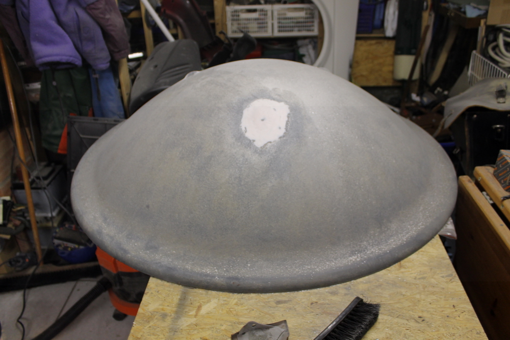

Bildernachschub :)
Hab ja gestern Nacht die Sirene noch Grau lackiert.
Heute dann die Motorabdeckung abgeschliffen.
Den Rotor sauber gemacht und von Lackresten eines vorherigen lustosem Streichens befreit.
Anschließend den Rotor mit Kontakt 70 neu besprüht.
Nun warte ich nur das der graue Lack trocken ist.

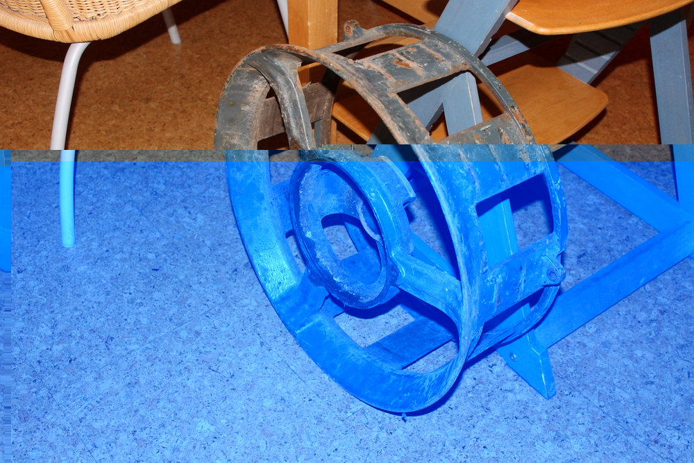

Nun mal eine Frage:
Mir ist aufgefallen:
Die Sirenenmotoren die auf dem Fuß "Bund ZS" stehen haben, haben einen größeren Statorinnendurchmesser
und Rotoraussendurchmesser vom Motor. Des weiteren ist die Motorabdeckun bei denen kleiner als bei den
normalen Sirenen. (Auf dem Bild ist die große Abdeckung) Kennt dafür einer Gründe?

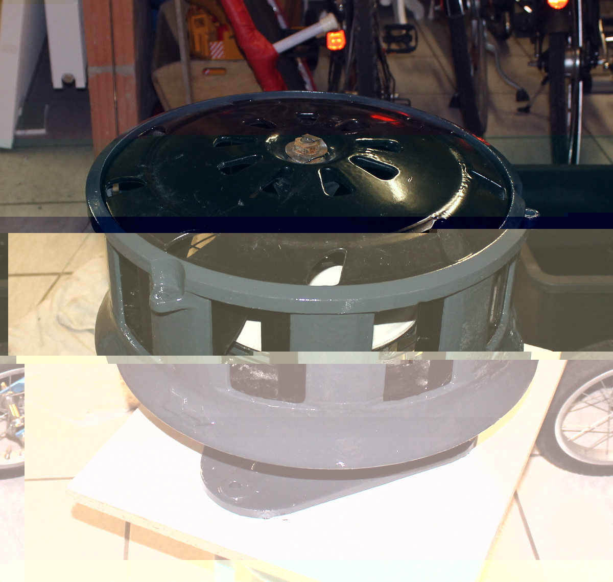

Sooooo Sirene heute zusammen gebaut :)
Bilder Unten... Gitter muss noch mit Glüssigkunststoff beschichtet werden...
Der muss erst per Post kommen ;)
Der Rotor dreht butterweich, Schleift aberr ifgendwo... Wo kann ich ned sagen.
Klingt so als wenn man ein Blatt Papier über den Tisch schiebt.
Minimal und hindert in keinster weise :)
Video folgt wenn das Gutter dran ist. ;)

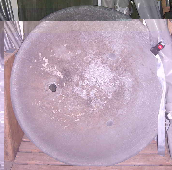

Nun hab ich mal ein bisschen dokumentiert wie ich das Dach Repariert/Aufgearbeitet habe.
Die Ersten beiden Bilder des Originalzustandes sind noch von Teefix, ich hoffe das ist OK.
Als erstes habe ich dann den ausgebrochenen Rand mit Polyesterharz und Glasfasermatte rekonstruiert.
Dafür habe ich einen in Frischhaltefolie eingewickelten Blechstreifen für die Rundung unter geklemmt
und anschließend fröhlich in 15 Schichten Glasfaser neu modeliert, um auf die Stärke zu kommen.
Dann war der Bolzen dran. Den habe ich erst einmal eingesetzt, musste ich am Folgetag aber noch einmal ausbohren,
da er komplet falsch saß. Habe das Dach dann auf meine E57 gestellt und ihn da neu fixiert.
Dann hab ich von innen sechs Schichten Matte drauf, und anschließend von aussen mit dem Halteplättchen
vernünftig eingearbeitet und den Buckel ausgearbeitet. Den Buckel habe ich anschließend noch mit 2-K-Spachtel geglättet.
Dann wurde das Dach im ganzem abgeschliffen und einmal eine Komplette Schicht Poly-Harz aufgepinselt,
da es doch sehr erodiert war Teilweise. Auf den ersten Bildern sieht man das Moos :)
Bei Gelegenheit wird das Dach dann noch mit Farbe gepinselt.
So anbei die Bilder, viel Spaß damit :)
