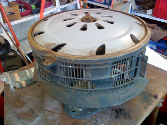

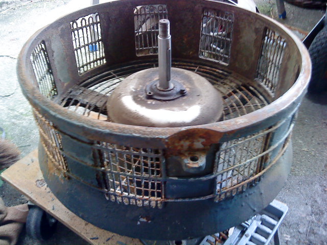

So nach langer Zeit und der Beseitigung einiger technischer Probleme hab ich es jetzt endlich mal geschafft die versprochenen Bilder hochzuladen.
So sah sie nach der Demontage aus
Nach der ersten Reinigung
Demontage des Rotors
Mit Hilfe von Schleifpapier und lackbeize wurde schon ein Großteil an Lack entfernt
