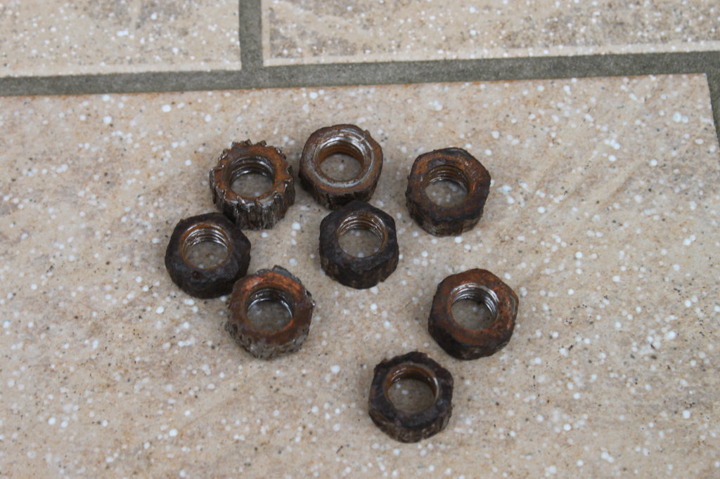

Dann hab ich sie besucht und schon mal alle Befestigungsschrauben mit Rostlöser voreingeweicht. Bis auf die des Daches, die sind hin. Muss ich dann schauen, ob ich sie abreißen kann oder mit der Flex ran muß. Es ist wirklich ein Monster! Ich konnte zum Einsprühen der letzten Schraube darunterkriechen.
