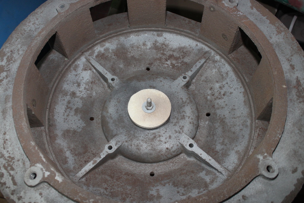

Nach vielen Tagen tut sich auch hier mal wieder was. Heute hab ich den Stator vom Sandstrahlen abgeholt. Zu Hause hab ich in gleich mit Rostblocker behandelt. Der reagiert gerade fleißig mir der wieder beginnenden Korrosion, ich bin aber "eine Runde rum". Interessant ist, dass das Strahlen einen Gußlunker in einem Feld freigelegt hat, früher verschlossen durch Lack und Gammel. Auch die vormals nur erahnbaren Entwässerungsbohrungen erscheinen jetzt in ihrer wahren Größe.
Wie geht es weiter? Ich lasse die Farbe bis mindestens Samstag trocknen und dann fange ich die Bruchrestauration an. Je nachdem, wie mir die Zwischenergebnisse gefallen, behalte ich mir aber einen Abbruch dieser Aktion vor. Eine ausführliche Begründung würde es aber in diesem Fall geben.

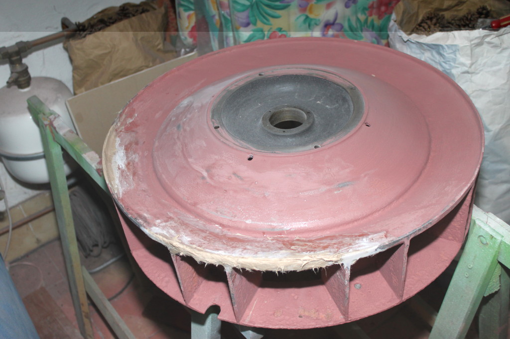

Der Schlendrian ist vorbei! Ich hab mal eben zur Kenntnis nehmen müssen, dass die Heule in gut einem Monat laufen sollte. Also hab ich zum Entsetzen meiner Frau den Stator rauf in die Küche gewuchtet, mittels Gänsebräter auf dem Herd große Mengen Dampf erzeugt und Stück für Stück eine Holzleiste als Lehre an die Statorrundung angepaßt. Ging so leitlich, bei einem ersten Versuch kalt war mir eine Leiste gebrochen, ich hab die Elastizität maßlos überschätzt.
Ab morgen geht dann die Panscherei mit 2-Komponentenharz und Glasfasermatten los, ich halte Euch auf dem Laufenden!

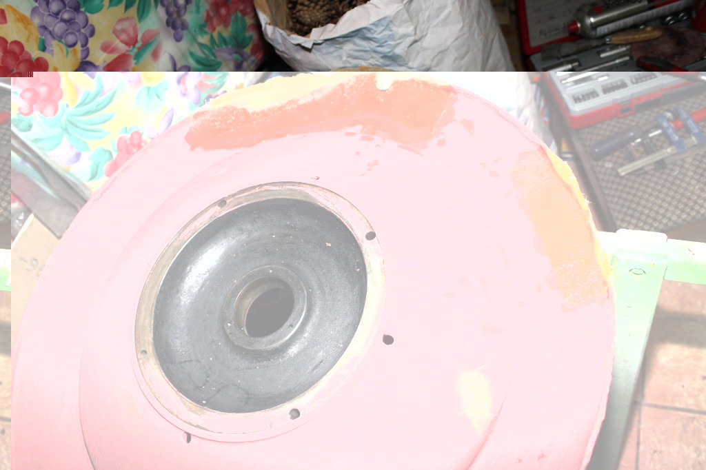

Hier das Ergebnis der heutigen "Matscherei". Auf die Unterseite gab es zunächst Harz und Vlies. Nach dem Aushärten hab ich dann einige Hohlräume mit Spachtel aufgefüllt, so auch die 2 Lunker an der Statorunterseite und den im Feld. Ich hab auch darauf geachtet, dass ich das Zeug in den Bereich der scharfkantigen Ränder "einmassiere" um bei der nächsten Lage möglichst keine Luftblasen einzuschließen. Morgen muss ich zunächst einem Kumpel helfen, aber in den Abendstunden sollten ein erstes vorsichtiges Anschleifen und die nächste Lage Vlies drin sein. Ich strebe eine Art Vlies-Spachtel-Sandwich an weil ich mir vorstelle, dass das so halten könnte. Kann allerdings auch gründlich in die Hose gehen. Die Kabelduchführung mache ich zunächst (halbherzig und der Einfachheit halber) mit dicht und säge sie dann später wieder aus.

Nachdem mein Kumpel und ich die Sirokko-Heizung in dessen Jeep wieder zum Laufen gebracht haben, gings hier weiter. Zunächst hab ich auf der Oberseite den Spachtel angeschliffen, dann kam eine Lage Vlies und 2K-Harz drauf. Das ließ ich aushärten. Danach hab ich dann den Stator umgedreht und mich der endgültigen Gestaltung der Unterseite gewidmet. Spachteln, härten lassen, schleifen, auf dem letzten Foto ist die 4. Lage zu sehen. Wenn mir das Ergebnis morgen nach dem Schleifen gefällt, ist die Oberseite dran.
