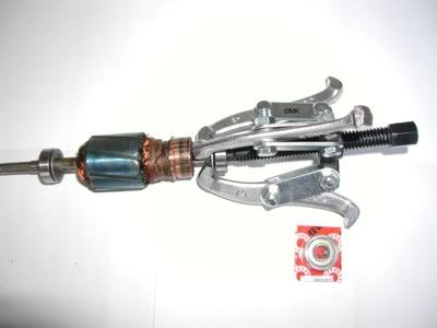

ich bin gerade dabei, zwei Kugellager einer IMI AL 1578 auszutauschen. Das untere ließ sich mit einem Abzieher ohne Probleme entfernen:

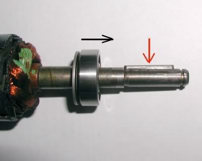

Jetzt möchte ich auch gleich das andere Lager (scharzer Pfeil) austauschen, aber dieses lässt sich nicht entfernen. Auf der Welle ist nämlich eine Ausbuchtung (roter Pfeil), über die man das Kugellager nicht abziehen kann:
Nun meine Fragen:
Bekommt man das Kugellager überhaupt noch einmal ab?
Nimmt man Graphit, damit das neue Kugellager einfacher auf die Welle gleitet?

Perfekt, danke! Hat sofort geklappt ohne Verschlimmbesserung: Nach dem Einspannen in den Schraubstock und 2 leichten Hammerschlägen kam der Keil heraus.
Das obere Kugellager ist zwar noch OK, aber nun kann ich es gegen ein gekapseltes Lager austauschen, das nicht geschmiert werden braucht.
