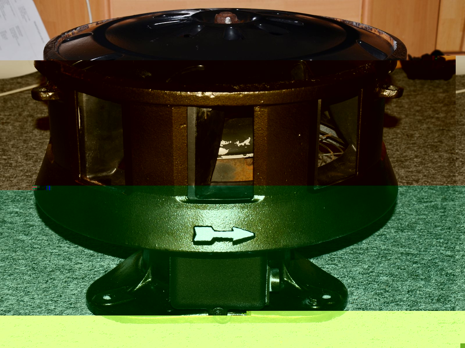

Habe sie nur von aussen wieder schön gemachtElektror E57 hat geschrieben:Von ebay
(es ist das erste mal das ich etwas lackiert habe also nicht sogenau hinschauen für verbesserunsen für das nächste mal bin ich sehr dankbar)
