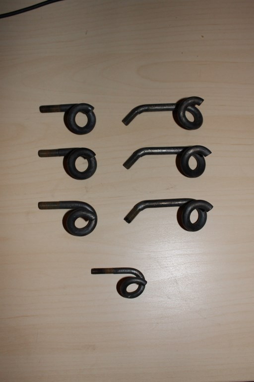

Dann habe ich heute mal die Hacken die an das Zugrohr für die Kabel kommen hergestellt. Die originalen waren ja alle beim Versuch sie zu
richten abgebrochen. Passende in M8 gab es nirgends zu kaufen... due hatten dan alle riesige Ösen.
Drei Stück sind länger und abgewinkelt, da dies die in den oberen Muttern des Zugrohres sind.
Wenn der Erste zum Anhänger gerade wäre ginge die vordere Tür nicht auf. Jetzt habe ich alle drei gleich abgewinkelt.
Und dann noch den Kleinen M6er der an den Halter kommt, für das Steuerkabel.
So weit erstmal :-)
