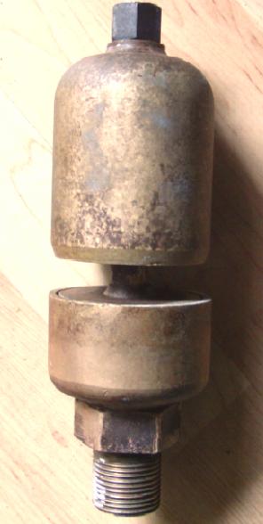

Lange Zeit hegte ich den Wunsch, eine Dampflokpfeife in mein Sammelsurium aufnehmen zu können. Im Jahr 2013 wurde dieser Wunsch endlich Wirklichkeit. Da es sich um ein akustisches Signalgerät handelt, wollte ich es einfach mal erwähnt haben.
Es handelt sich um eine typische Signalpfeife der Bahn, wie sie u.A. auf den E-Lok-Baureihen 103, 110, 139, 140, dem ET420 und auch auf einzelnen Dampfloks im Einsatz war. Der Werkstoff ist Rotguss "RG-5". Beim Umlackieren aller Loks auf das Standard-Rot, wurde die Pfeife einfach überlackiert aber ich habe den Lack wieder entfernt, da das blanke Metall besser schwingt und somit die Lautstärke leicht steigt. Außerdem bildet Rotguss mit der Zeit eine schöne Patina und er rostet nicht weg.
Anbei einige Fotos von dem Teil.
An Silvester 2015/2016 werde ich die Pfeife mit Pressluft in Betrieb nehmen und mit vollem Betriebsdruck durch die Nürnberger Gartenstadt schallen lassen.
- Die Pfeife nach dem Entlacken wieder bei mir Zuhause in zusammengebauten Zustand. Die Flecken stammen von der chemischen Lösung, welche zum Ablösen des Lacks verwendet wurde. Durch Sandstrahlen mit feinen Glasperlen unter niedrigem Arbeitsdruck werden diese Flecken auch entfernt - dann Erstrahlt die Pfeife wieder Bronzefarben.

Meinst Du du kriegst die Luft dafür zusammen?
Sieht sehr verschwenderisch aus...

Ums mal so zu sagen: Das scheint anschlusstechnisch in der HLS Liga zu spielen, vlt auch dementsprechend laut^^Hendi hat geschrieben:Meinst Du du kriegst die Luft dafür zusammen?

Die Luft nehme ich aus einer Pressluftflasche mit 30bar-Druckminderer, der 500 Liter á min. Durchflussmenge hergibt. Das reicht aus.Hendi hat geschrieben:Meinst Du du kriegst die Luft dafür zusammen?
Der Anschluss reicht auf jeden Fall an die HLS-Größe heran. Ich musste sogar einen speziellen Adapter drehen lassen, weil die Pfeife ein Spezialgewinde hat. Mit dem Adapter kann ich sie jetzt an jedem normalen 1-Zoll-Standardanschluss betreiben. Über die Lautstärke kann ich noch nichts genaues sagen aber wer schon mal das Vergnügen hatte eine E-Lok der aufgezählten Baureihen zu hören kann sich gut vorstellen, wie laut das Gerät werden kann.sirenator hat geschrieben:Ums mal so zu sagen: Das scheint anschlusstechnisch in der HLS Liga zu spielen, vlt auch dementsprechend laut^^

Alle deutschen E- und V-Loks haben einen Hauptluftbehälterdruck zwischen 8 und 10 Bar, woraus auch die Signal-Pfeife gespeist wird. Mit 30 Bar daran zu gehen, wäre also reichlich "oversized"...
Woher ich das weis? Ich verdiene meine Brötchen damit, dass ich mit Eisenbahnen durch die Gegend fahre.

Der Druckminderer kann maximal 30bar Arbeitsdruck abgeben aber einstellen tu ich ihn auf 10bar. Sollte die Pfeife dann trotzdem keinen gescheiten Ton rausbringen, liegts an der zu geringen Durchflussmenge. Ich gehe allerdings schon davon aus, dass 10bar oder max. 12bar ausreichen.Troubadix hat geschrieben:Alle deutschen E- und V-Loks haben einen Hauptluftbehälterdruck zwischen 8 und 10 Bar, woraus auch die Signal-Pfeife gespeist wird. Mit 30 Bar daran zu gehen, wäre also reichlich "oversized"...

Hallo alle zusammen... Nach einer sehr langen Ruhephase melde ich mich mal wieder zurück. Da ich öfter gefragt wurde, welches Gewinde diese Druckluftpfeife der Bahn hat, kommt hier die Auflösung:
Es ist ein DIN LON W36x1/10"-Rohrgewinde mit 36mm Außendurchmesser. Dabei handelt es sich um ein spezielles Withworth-Feingewinde, welches bis ca. 1975 in Lokomotivbau genutzt wurde. Daher auch die Bezeichnung "DIN LON" für Deutsche Lokomotiv-Norm.
