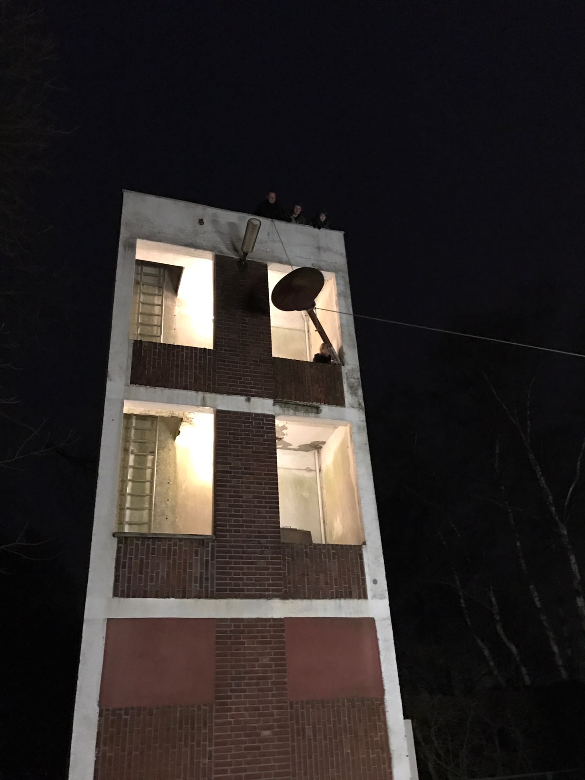

Bergung ist geglückt!!!
Gestern, um 18:30 Uhr fand der Abbau der historischen Feuerwehrsirene statt!
Als erstes empfing uns ein netter Feuerwehrmann, der eine wichtige Rolle für den Abbau gespielt hat.

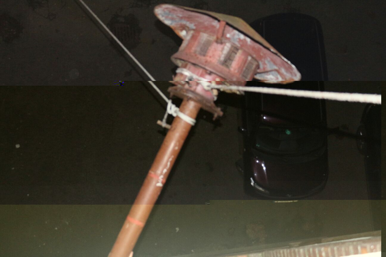

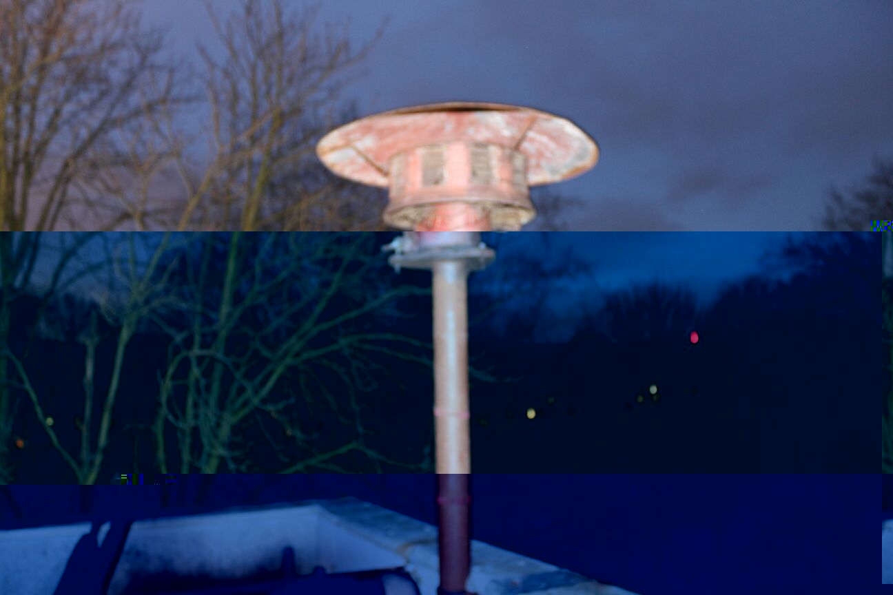

Mit zwei Seilsäcken ging es dann nach oben auf dem Turm. Er war ca .10 -13 Meter hoch. Oben angekommen erfüllte sich ein Traum! Leider ist es doch keine S4, wie ich es vorher vermutet habe. Um dem Turm war eine bis 1m hohe Mauer, damit man nicht herunter fliegen kann. Der Mast ist ca. 1,70m hoch und ist / wurde mit mehreren Halterungen an die Mauer befestigt. Dann ging es mit der Demontage los. Die festgerosteten Verschraubungen am Mast zerstörten in kurzer Zeit meine nicht allzu große Rohrzange! :D
Beistand hatte ich allemal! Mein Kollege ,,Timo Graupe", sowie der hilfreiche Feuerwehrmann der FF DU-Bissingheim, standen mir mit allerlei Kraft zur Seite. Nachdem wir mit verstärkten Werkzeug die Verschraubungen des Mastes gelöst haben, ließen wir den Mast samt Sirene langsam auf die Turmmauer fallen. Als nächstes befestigten wir zwei Seile an die Sirene. Das Führungseil brachten Wir an dem entsprechenden Hacken am Turm dran. Das andere Seil schmeißten Wir nach unten. Dort warteten weitere Mitglieder der Feuerwehr, die dann mit aller Kraft, zusammen mit uns oben, die Sirene nach unten transportierten. Unten angekommen begann der nächste Schritt. Der Abbau der Sirene vom Mast.

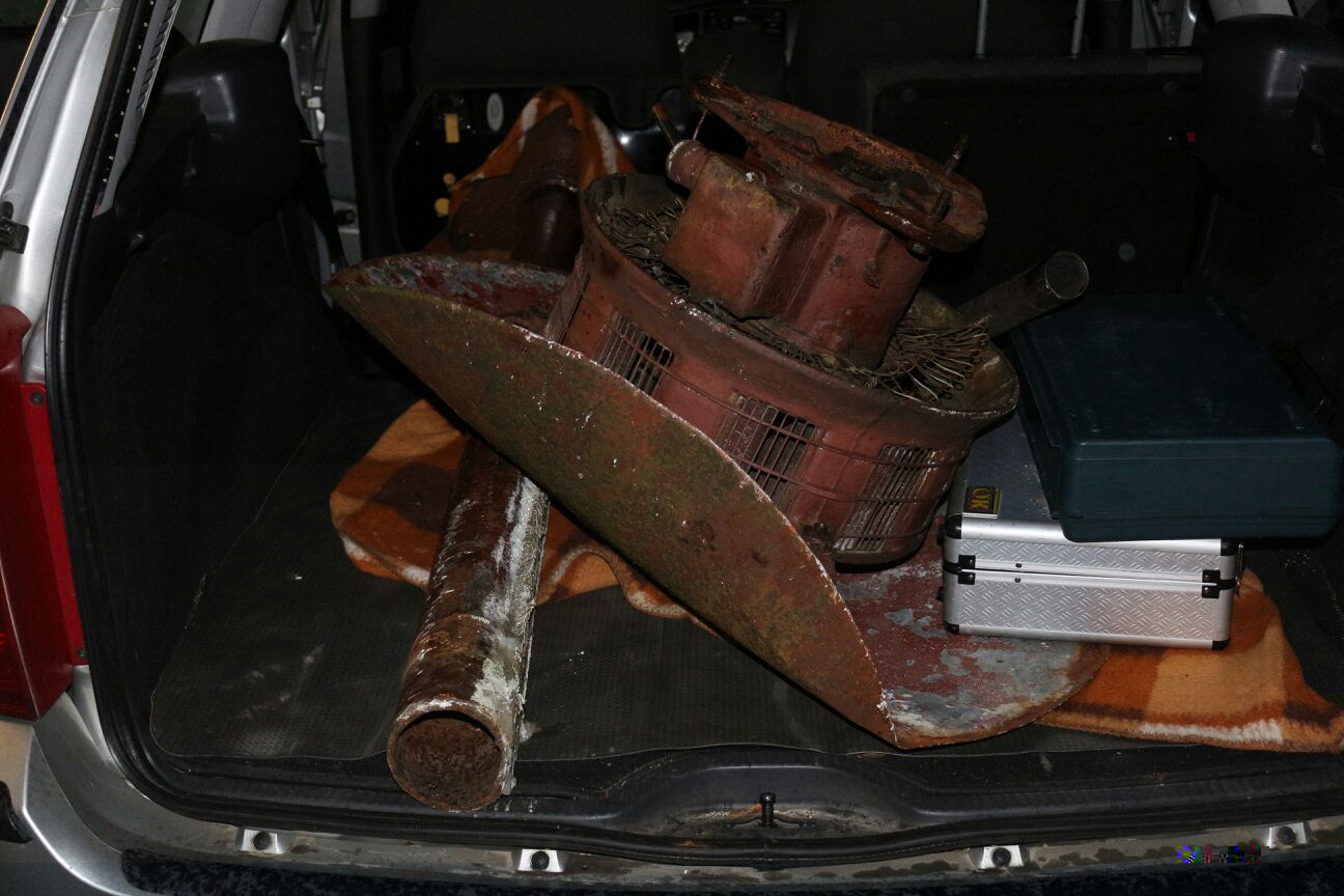

Die Verschraubungen am Fuß waren stark festgerostet, doch mit WD-40 und viel Kraft war das kein großes Problem!
Nachdem Wir die Sirene vom Mast demontiert hatten, brachten wir die einzelnen Teile ins Auto.
Der Abbau war nicht ungefährlich, da es oben auf dem Turm rutschig war und jede Bewegung sehr gut kontrolliert werden musste, damit man sich nicht verletzt oder gar hin abfällt.
Die Aussicht vom Turm aus war echt klasse!
Ich bedanke mich vielmals an die Freiwillige Feuerwehr Duisburg-Bissingheim, sowie an meinem Kollegen Timo Graupe!
Genauere Details und Fotos zur Sirene selbst werde ich in einem weiteren Beitrag Posten, wo es um die Restauration geht. :)
Hier erstmal die Bilder der Demontage:

Danke, danke!
Scheint eine L141 / L52 zu sein. Hat kuriose Merkmale.
Zur Info; Sie besitzt drei Richtungspfeile ;)
