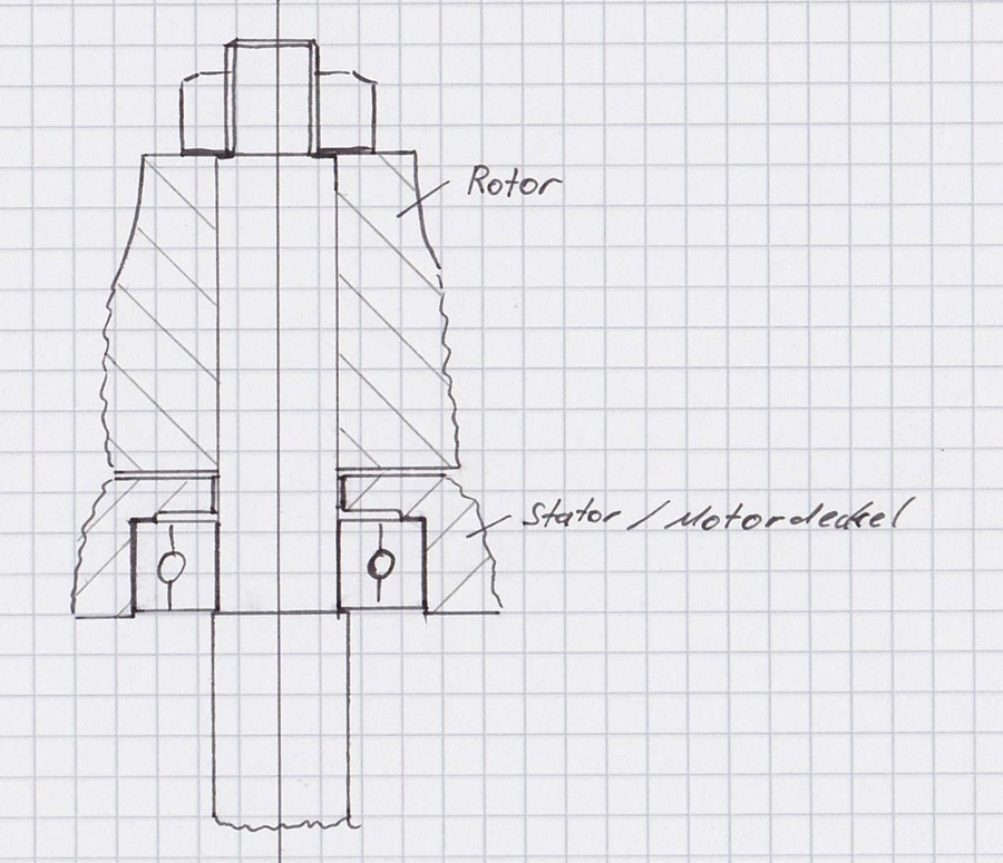

Einen wesentlichen Unterschied zur S3b ist mir beim Rotor-abziehen neulich noch aufgefallen.
Der Rotor wird nur durch das Übermaß der Passung zwischen Rotornabe und Welle in Position gehalten.
Eine Verdrehsicherung wie z.B. eine Passfeder ist nicht vorhanden und wohl auch nicht vorgesehen gewesen. Durch die vergleichsweise geringe Motorleistung sehe ich da auch kein Problem.
Was mich nun aber wirklich stört ist, dass auf der Welle kein Absatz vorhanden ist, der für den Rotor als Anschlag dienen kann. Wenn man nun die Mutter bis zum ende des Gewindes auf der Welle anziehen wollte, würde man den Rotor auf den Stator pressen. – Nicht gut.
Die einzige verbleibende Sicherung ist eine M8 Schraube, die quer gegen die Welle drückt.
Zur Verdeutlichung eine Skizze: (Die Schraube habe ich nicht dargestellt)

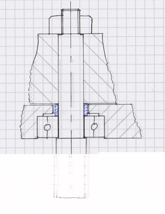

Wenn ich mich nicht irre, ist bei der E57 zwischen Rotor und Lager-Innenring eine Distanzhülse, die dem Rotor die Position vorgibt.
So in etwa: Wäre von dieser Lösung etwas zu halten?
Ich weiß, dass das nicht im Sinne einer Restaurierung ist, die originale Rotorbefestigung erscheint mir jedoch auch nicht sinnvoll.

Ich bin zwar nicht aus dem Maschinenbaubereich, dennoch stimme ich dir zu, was die unsichere Befestigungsmethode des Lüfterrades nach originalbauweise angeht.
Ich persönlich würde auch eher einen Distanzring zwischen Stator und Lüfterrad auf die Welle setzen, damit ein gewisser Mindestspalt zwischen Lüfterrad und Stator nicht unterschritten wird. So kann man immer sicher sein, dass nichts schleift. Außerdem sieht man den Distanzring nicht mehr, wenn das Lüfterrad montiert ist...
