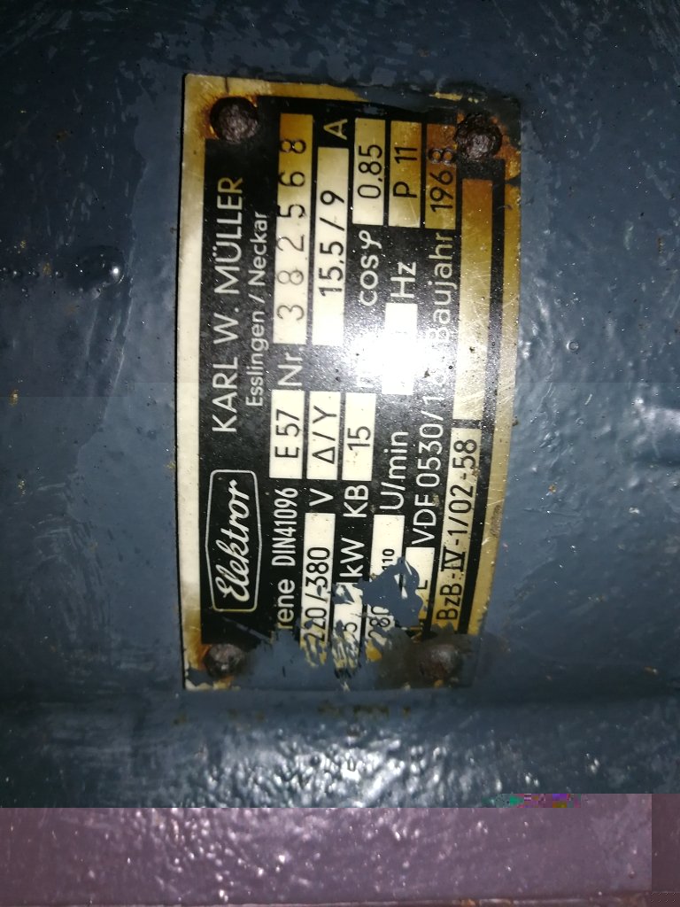

Hier mal Fotos.
Das zweite Typenschild wird noch nachgereicht. da is noch Farbe drüber.

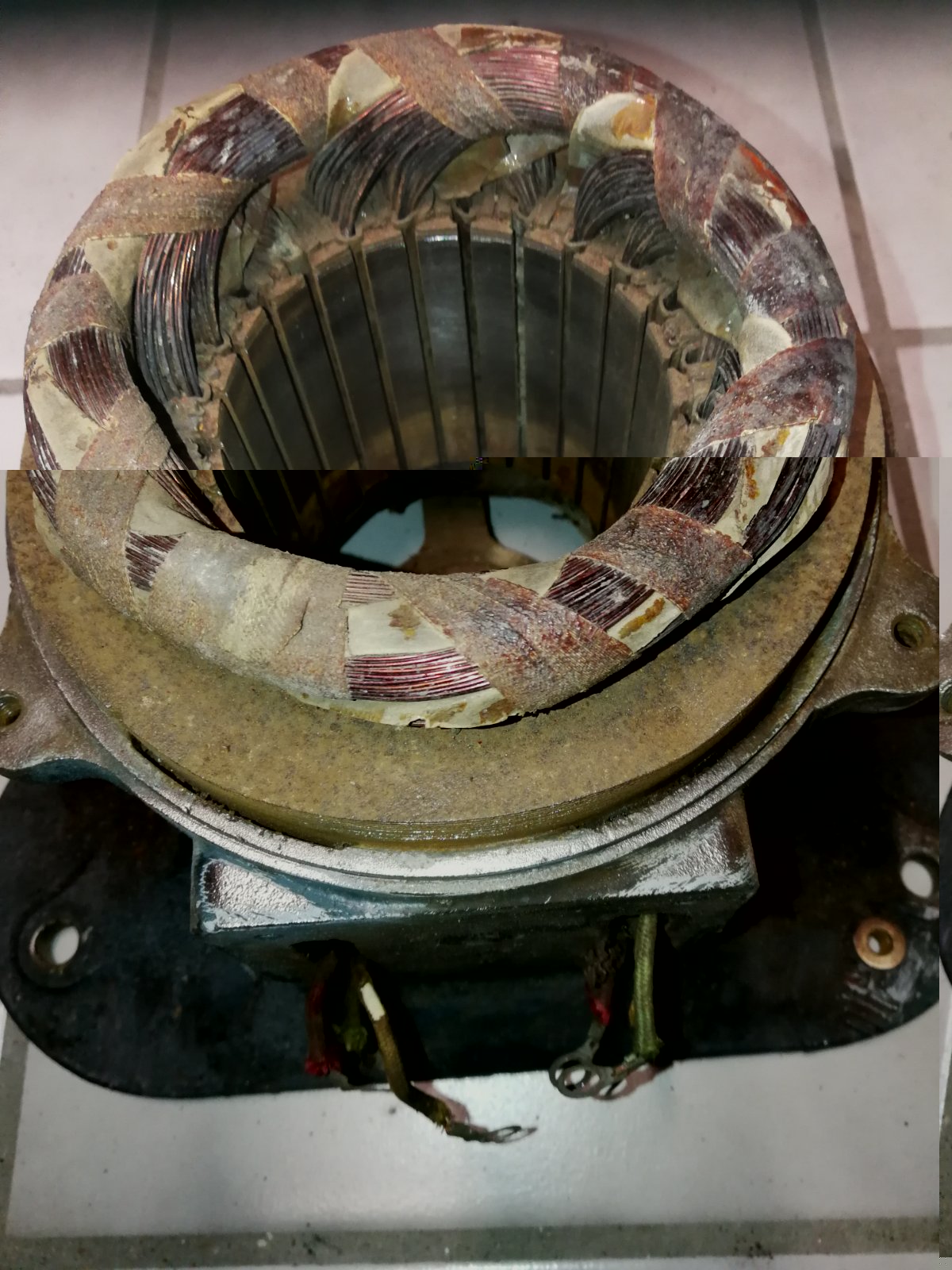

So schlimm finde ich die Wicklung garnicht. Sieht verhältnissmäßig gut aus.

Auf dem 2. Bild im linken Bereich zum Lager hin, sieht die Wicklung aber schon etwas knusprig aus...sirenenfan97 hat geschrieben: Montag 10. Dezember 2018, 21:32 So schlimm finde ich die Wicklung garnicht. Sieht verhältnissmäßig gut aus.

Jau... Da wo e sin die Nuten geht ist schwarz... Ich würde sagen die ist hin.
Iso kann ja noch gut sein was ist mit Durchgang?

Also hin ist die nicht. Sind auch nicht deswegen abgebaut worden.
Ja, Durchgang vorhanden.

Auch identisch bei allen Wicklungen? Welcher Widerstand?
Kann ja auch einen Windungsschluss haben...

Habs nur flüchtig gemessen.
Welcher Wert sollte es denn sein?
Beim genaueren hinsehen sieht man, dass das dunkle eher die beschichtung ist.
Aber naja, ist es eigentlich möglich, die Wicklung von der anderen umzubauen(Elektrisch schon, aber Mechanisch)? Falls diese besser wäre?
Hab euch nähmlich noch vorenthalten, das die mit den abgebrochenen Fuß eine "Bund ZS" ist.

Das schwarze kann keine Beschichtung sein. Normalerweise sind die Kupferlackdrähte nochmal mit Kunstharz überzogen deswegen hat alles auch so eine rötliche Färbung. Nur wenn da was durchknallt wird es schwarz. Normalerweise sollte man einen Wert zwischen 1,5 und 2 Ohm an Durchgang der einzelnen Wicklungen haben und außerdem dürfen sich die drei Wicklungen auch nicht zu stark voneinander unterscheiden, Impedanztechnisch.
Eine Motorwicklung umzubauen ist zwar möglich aber ungeheuer schwer und tricky! Da kann man sehr schnell ein intaktes Wicklungspaket in einen Haufen Schrott verwandeln. Ich habe beides schon erlebt. Ich konnte einst ein Blechpaket transplantieren jedoch musste ich vom durchgebrannten Motor das Blechpaket ziemlich derbe rausholen, Stück für Stück das war keine schöne Arbeit! Andersrum habe ich dann den Motor mit der guten Wicklung an der Seite aufgeschnitten bzw. gemeißelt. Sollte allerdings auch von jemanden gemacht werden der weiß was er tut denn landet da die Flex oder der Meißel im Paket dann wars das schon.

Also die Wicklungen haben 1,4-1,6 Ohm. Alles im grünen Bereich.
Der Kupferdraht selbst ist aber nicht schwarz.
Sie läuft ja auch noch. Also ganz ruhig :D Ausserdem nach 55 Jahren, da ist sie halt nicht mehr ganz neu.
Ok, hat sich ja eh erledigt. Ist ja noch gut. :lach:

Ob eine Wicklung wirklich noch gut ist kannst du nur auf zwei Wegen rausfinden:
Iso Messung machen oder Einstecken und sehen was passiert. Jede andere Aussage ist zu ungenau! Außerdem ist ein Unterschied von 0,2 Ohm zwischen den Wicklungen schon relativ viel wie ich finde.

Die Iso messung ist in Ordnung.
Laufen tut sie ja auch.
Also lassen wir mal das. Mich stört das jetzt nicht weiter. Ausserdem, sie soll ja nicht mehr in den Tagesdienst wandern.

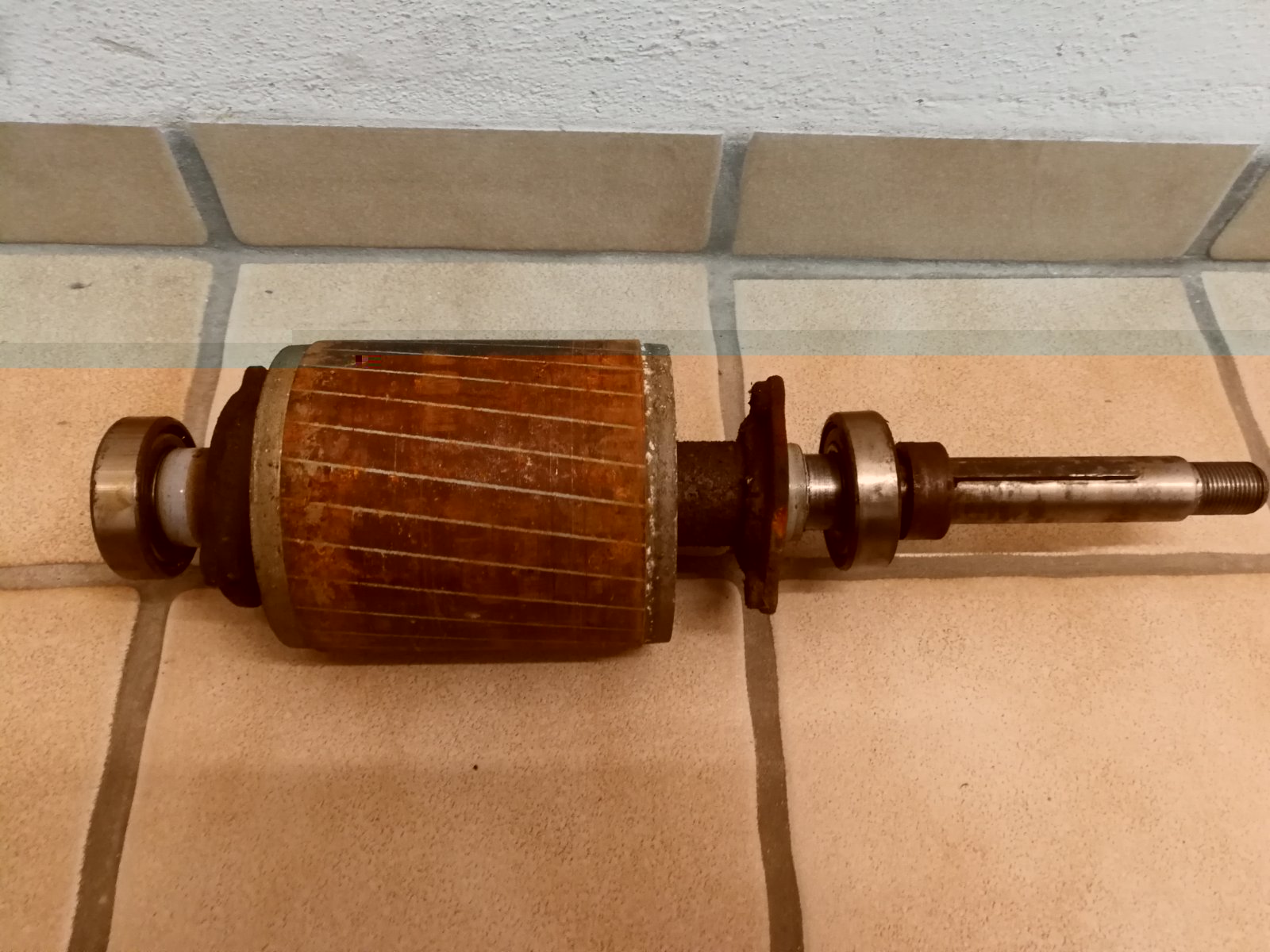

So, hier mal ein Bild von der Wicklung. Bin auf den Entschluss gekommen das ich die nicht mehr verbauen werde. Bin deshalb auf der Suche nach einen Ersatz.

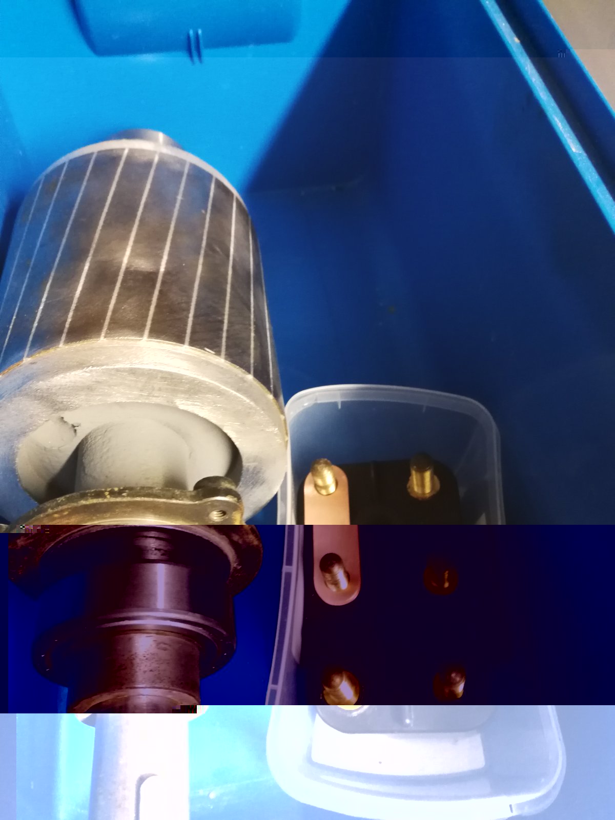

Den Läufer und das Klemmbrett inkl. Kupferbrücken sind schon wieder sauber bzw neu gelagert. Der Kern des Läufers wurde abgeschliffen und mit Zinkspray versehen. War ganzschön rostig. Hilft auf Dauer auch nicht aber jedenfalls besser wie zuvor.

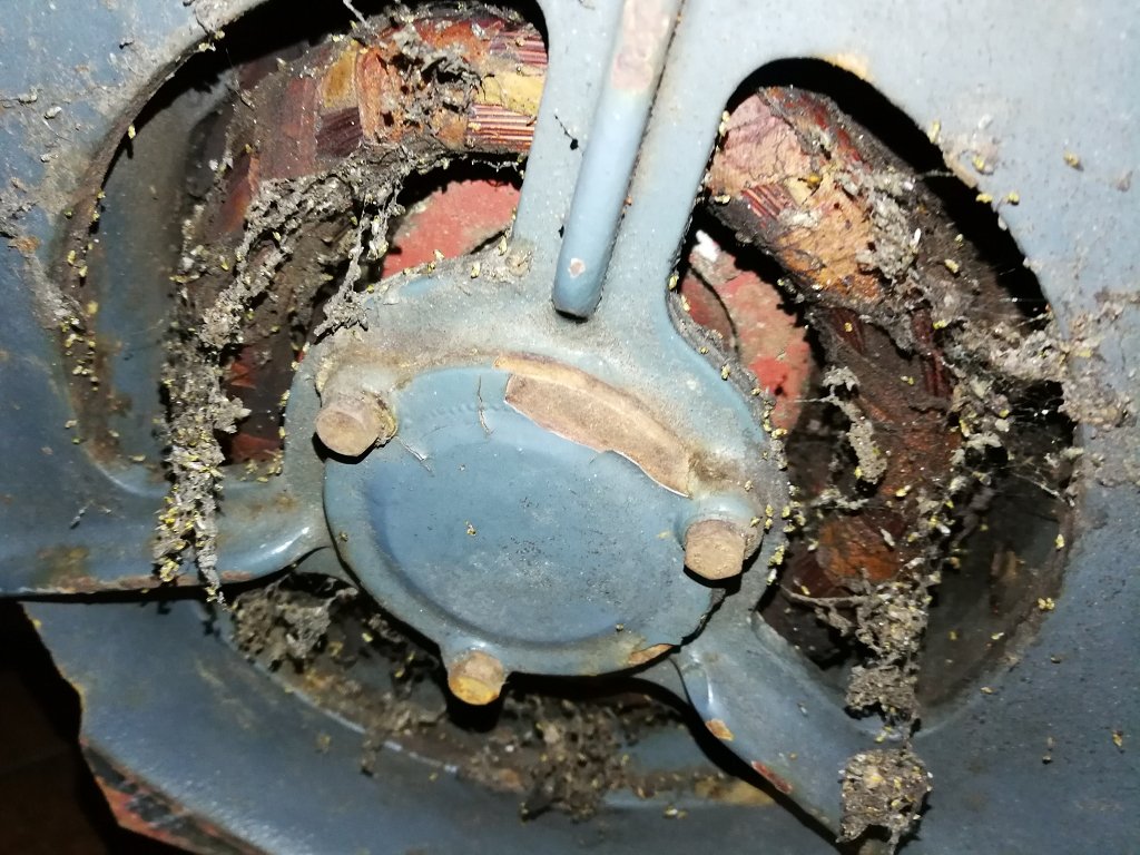

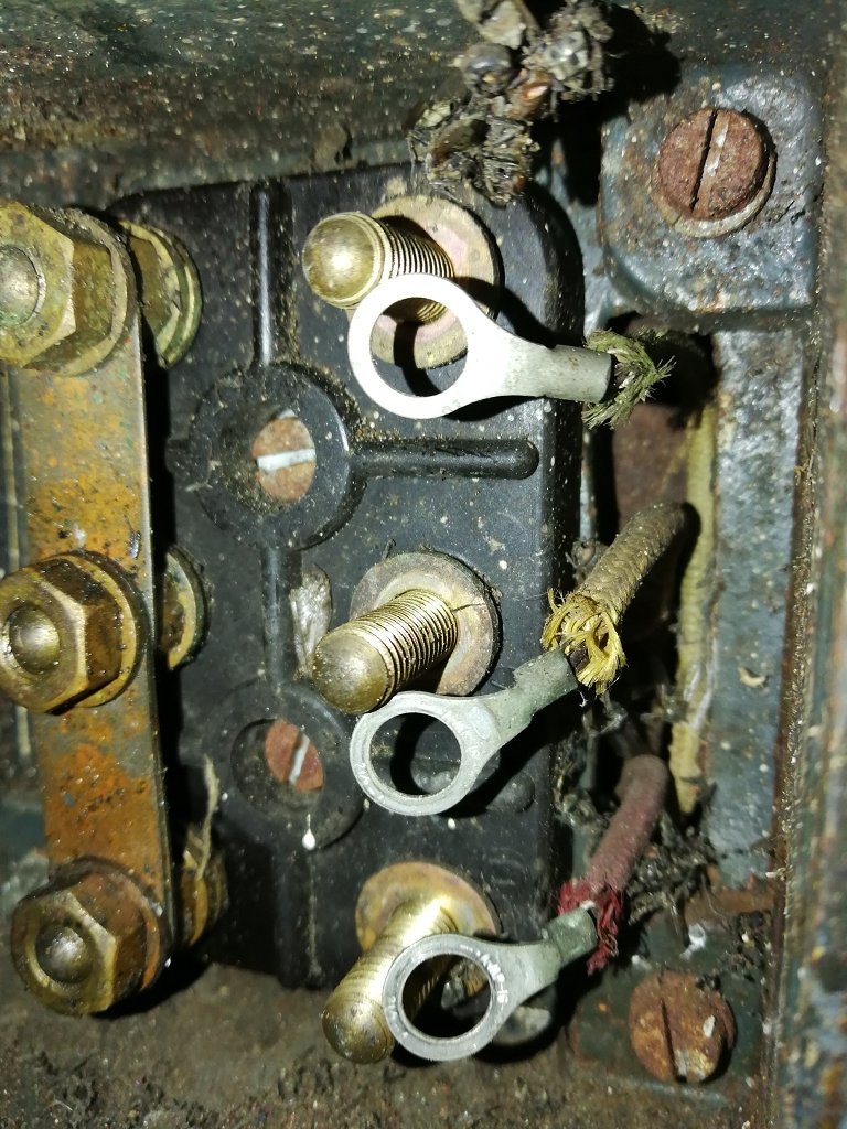

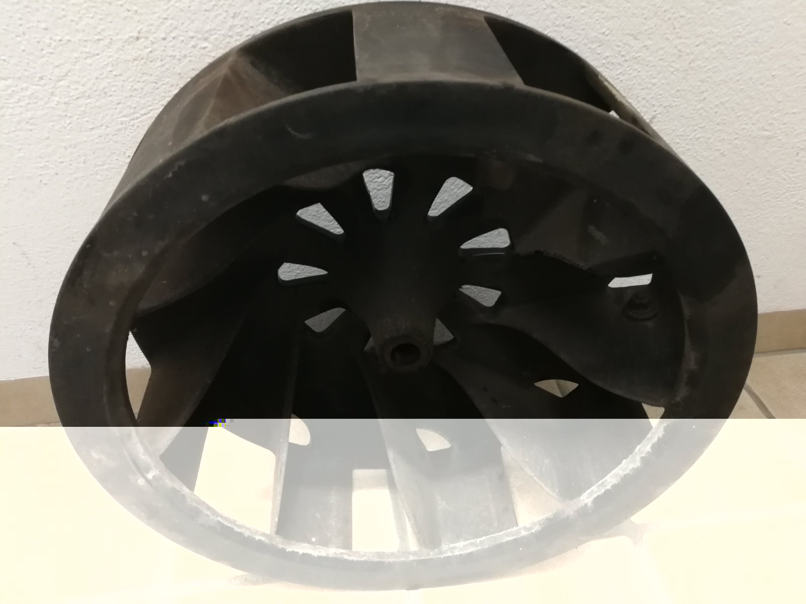

So. die 68er Bund ist nun auch zerlegt. Leider ist der Motor nicht mehr zu retten.
Beim abholen des Daches hab ich übrigens auch das abgebrochene Stück gefunden.
Das der Motor einen Erdschluss hat lässt sich wohl ganz klar sehen. Ne Menge an Dreck, sodass sich der Läufer nur zäh lösen lies. Eventuell lässt sich die Wicklung reinigen und der Erdschluss ist weg. Wobei man dies in den meisten mal schnell vergessen kann.

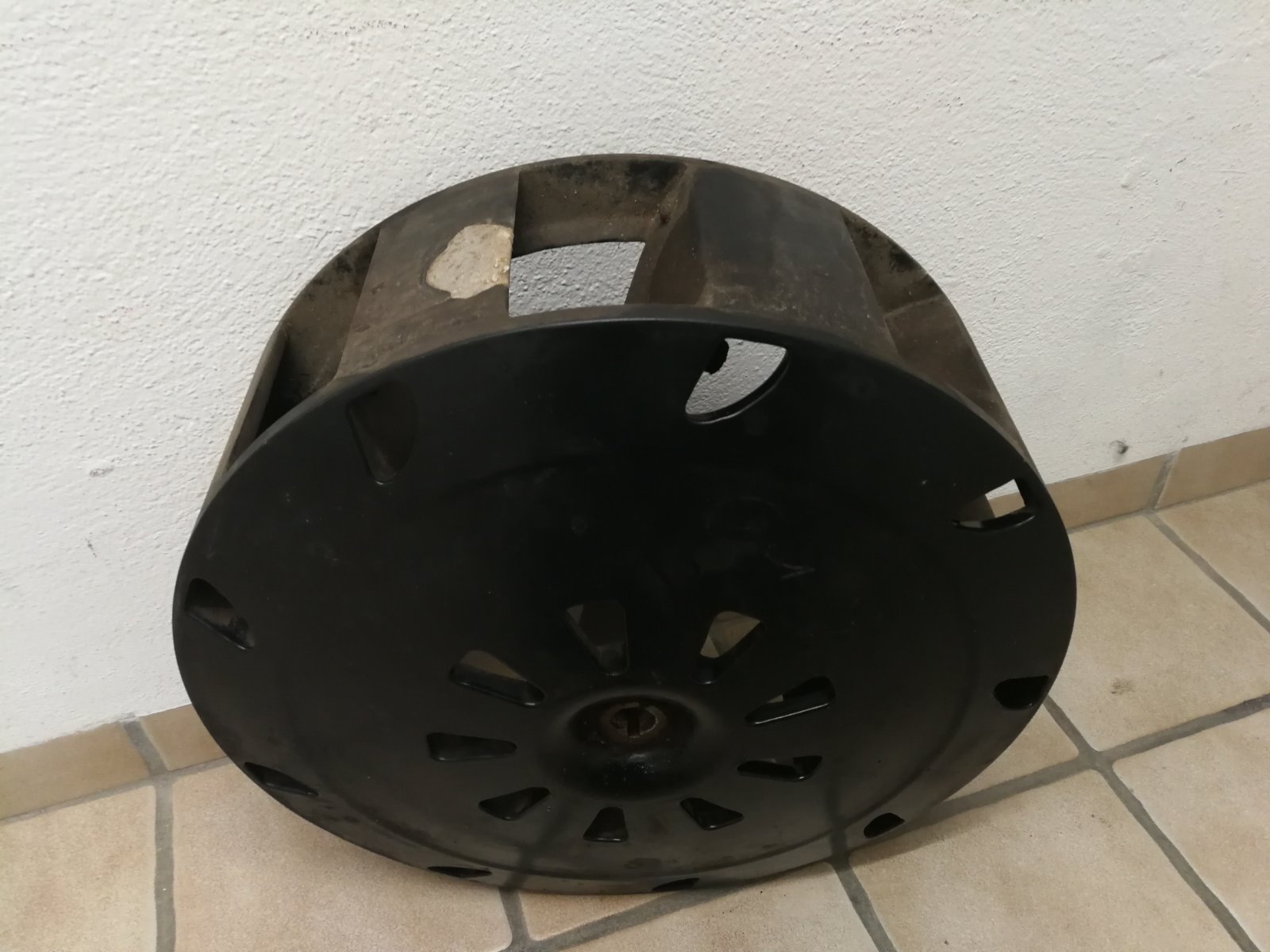

Die runde Motorabdeckung ist bei dieser aus Kunststoff und muss nicht neu lackiert werden. Das Ansauggitter ist ebenfalls Rostfrei und der Lack ohne beschädigung.
Beim Rotor ist an einer Stelle der Lack weg. Das neu lackieren lohnt sich hierbei nicht.
Eine der beiden wird auf jedenfall restauriert. Mit den Motor findet sich schon eine Lösung.
Die Teile werde ich allerdings durchtauschen. Dass eine zumindest in vollen glanz erstrahlt.
Vorschläge dürfen gerne hier eingebracht werden.
