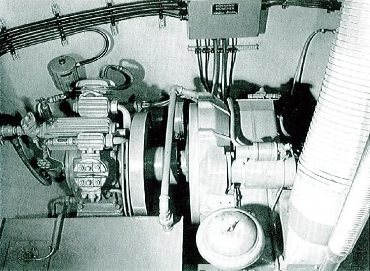

bei der Durchsicht meiner Akten habe ich etwas gefunden, was mich ziemlich verwirrt. Siehe Anhang.
Das eine Bild zeigt den Kompressor einer Anlage 2 aus Kassel. Das andere Bild stammt aus einem Hörmann Prospekt zur F71.
Bisher war uns bekannt, dass in der F71 ein "Poppe WP25" (später dann von Sauer & Sohn) werkelt. Ich hab in "freier Wildbahn" auch bisher keinen anderen Kompressor gesehen. Selbst in der Ur-F71 in Ruhpolding sitzt schon ein WP25.
Woher stammt also die Aufnahme von Hörmann und welche HLS sind mit diesem Kompressor ausgestattet worden?
Auf dem Bild der F71 sieht man außerdem unten links einen kleinen viereckigen Tank. Laut Prospekt ein "Schmiermitteltank". Auch das habe ich vorher noch nie gesehen.

Spekulativer Erklärungsversuch: Da Prospekte ja frühzeitig, in jedem Fall vor dem Verkaufsstart, produziert werden müssen, könnte das gezeigte Aggregat einfach aus irgendeinem frühen Versuchsaufbau stammen. Erkennbar ist ja, dass Motor und Kompressor wie von der Anlage 1 noch bekannt auf einer gemeinsamen Welle sitzen (mit Fliehkraftkupplung dazwischen), während bei der späteren Produktion die beiden Teile nebeneinander mit Antriebsriemen montiert waren. Also schlicht: technische Weiterentwicklung, vielleicht Vereinfachung, nach dem Druck des Prospektes.
Nachtrag: mir scheint das wirklich der gleiche zweistufige Kompressor zu sein oder ein im Aufbau sehr ähnlicher Typ, nur halt auf dem zweiten Bild um 90 Grad gedreht.

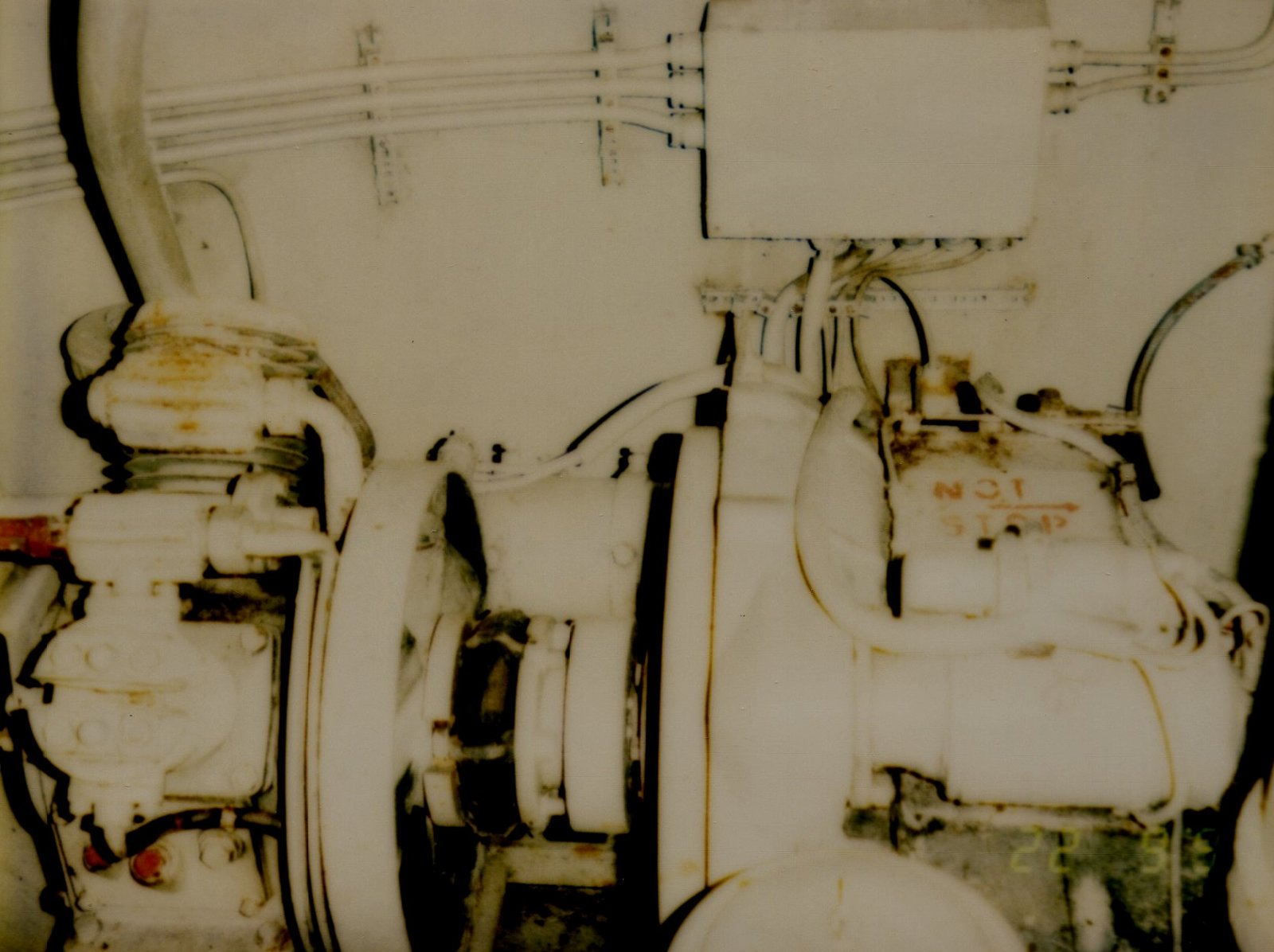

Der auf dem Foto der F71 ist wirklich das gleiche Modell wie in der Anlage 2 möchte ich meinen...

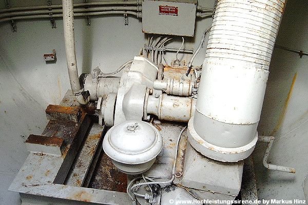

Ich hab den Standort der HLS aus dem Prospekt ausfindig machen können. Es handelt sich um "Tann-Eichhornseck" im ehemaligen Landkreis Pfarrkirchen, in dem Hörmann die ersten F71 überhaupt aufgestellt hat (Wittibreut, Triftern, Dietersburg, ...)

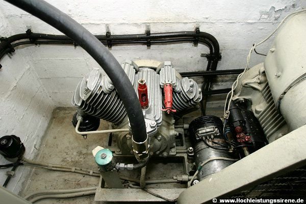

Im Anhang ein Bild aus dem Maschinenraum der HLS in Stubenberg, gleicher Landkreis. Leider hat irgendjemand den Kompressor ausgebaut, sonst wäre uns das mit KSB schon vorher aufgefallen. Was man aber schön sieht ist die gleiche Verkabelung an der Rückwand, und dass die Lichtmaschine HINTER dem Kompressor sitzt.

- Steinefrenz (LK Westerwald, SerNr. zwischen 060-080), siehe Bild
Im Vergleich dazu ein Bild aus Allersberg (SerNr. > 200) mit dem Sauer Kompressor und der Lichtmaschine VOR dem Kompressor.
