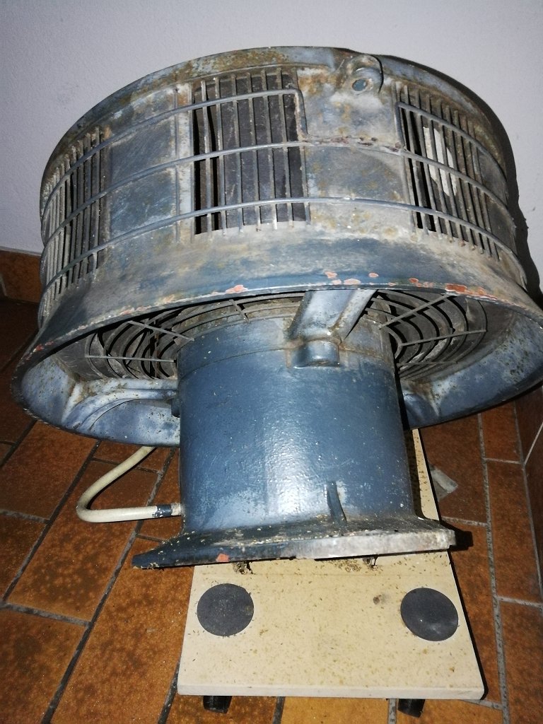

Hier mal Fotos.
Das zweite Typenschild wird noch nachgereicht. da is noch Farbe drüber.
So schlimm finde ich die Wicklung garnicht. Sieht verhältnissmäßig gut aus.

sirenenfan97 hat geschrieben: Montag 10. Dezember 2018, 21:32 So schlimm finde ich die Wicklung garnicht. Sieht verhältnissmäßig gut aus.
Auf dem 2. Bild im linken Bereich zum Lager hin, sieht die Wicklung aber schon etwas knusprig aus...
Der Landfranke
Beiträge: 1814
Re: "Fast" zwei "Fliegen" mit einer Klappe!
Jau... Da wo e sin die Nuten geht ist schwarz... Ich würde sagen die ist hin.
Iso kann ja noch gut sein was ist mit Durchgang?

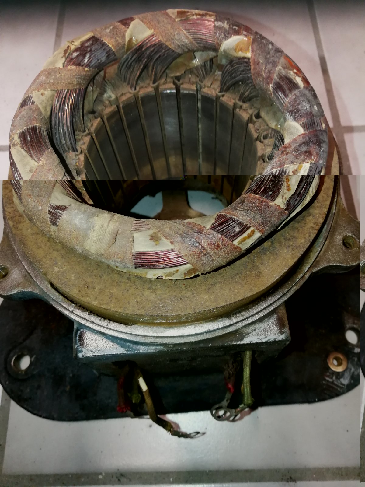

So, hier mal ein Bild von der Wicklung. Bin auf den Entschluss gekommen das ich die nicht mehr verbauen werde. Bin deshalb auf der Suche nach einen Ersatz.

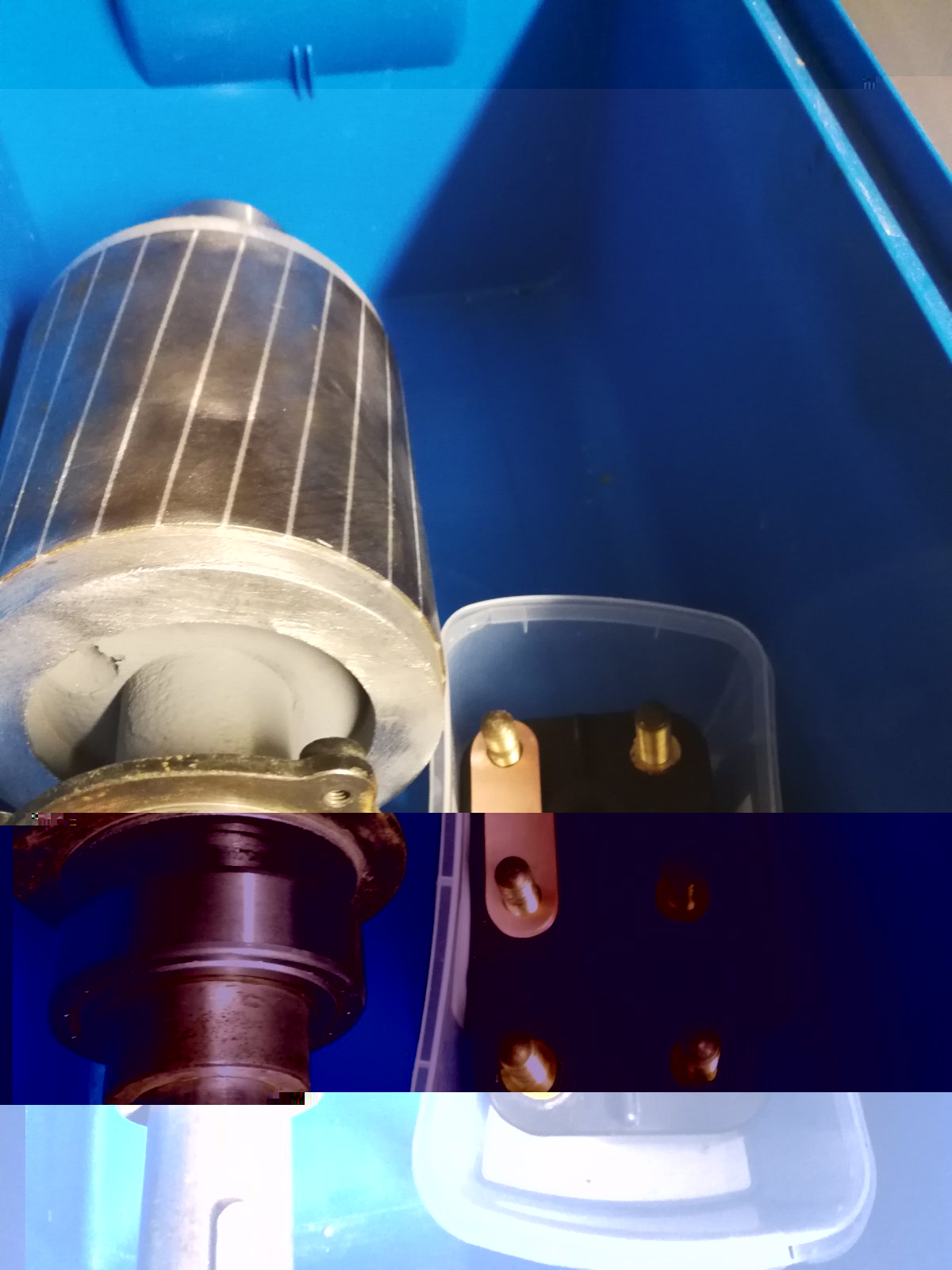

Den Läufer und das Klemmbrett inkl. Kupferbrücken sind schon wieder sauber bzw neu gelagert. Der Kern des Läufers wurde abgeschliffen und mit Zinkspray versehen. War ganzschön rostig. Hilft auf Dauer auch nicht aber jedenfalls besser wie zuvor.

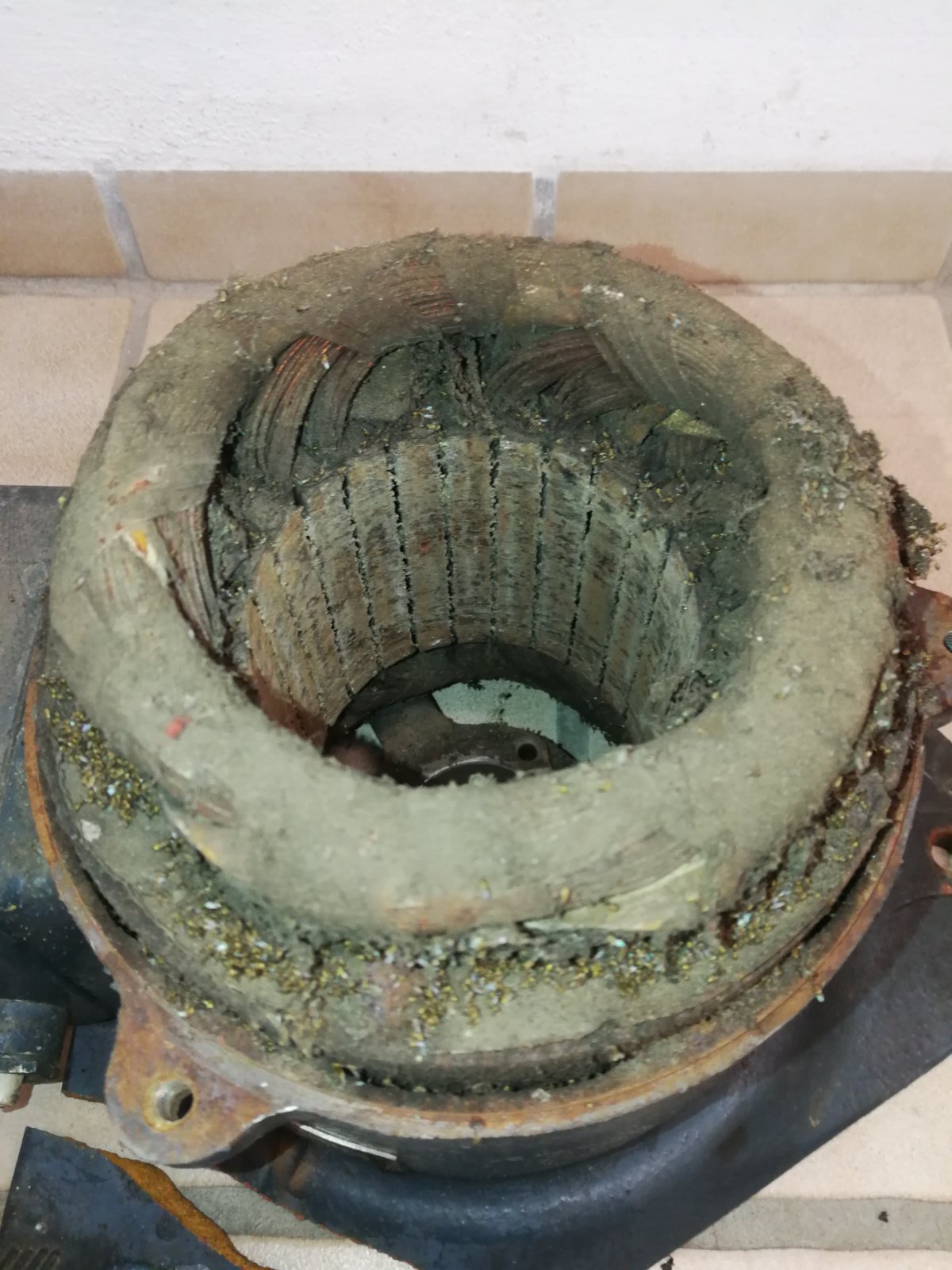

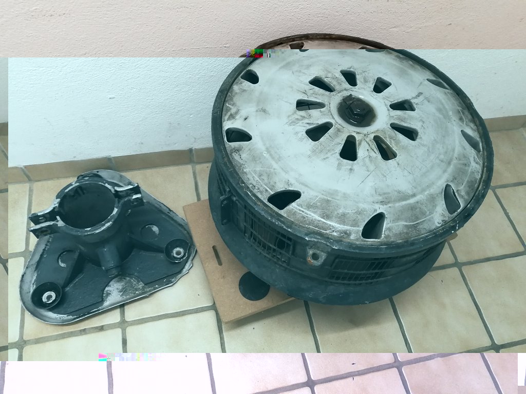

So. die 68er Bund ist nun auch zerlegt. Leider ist der Motor nicht mehr zu retten.
Beim abholen des Daches hab ich übrigens auch das abgebrochene Stück gefunden.
Das der Motor einen Erdschluss hat lässt sich wohl ganz klar sehen. Ne Menge an Dreck, sodass sich der Läufer nur zäh lösen lies. Eventuell lässt sich die Wicklung reinigen und der Erdschluss ist weg. Wobei man dies in den meisten mal schnell vergessen kann.

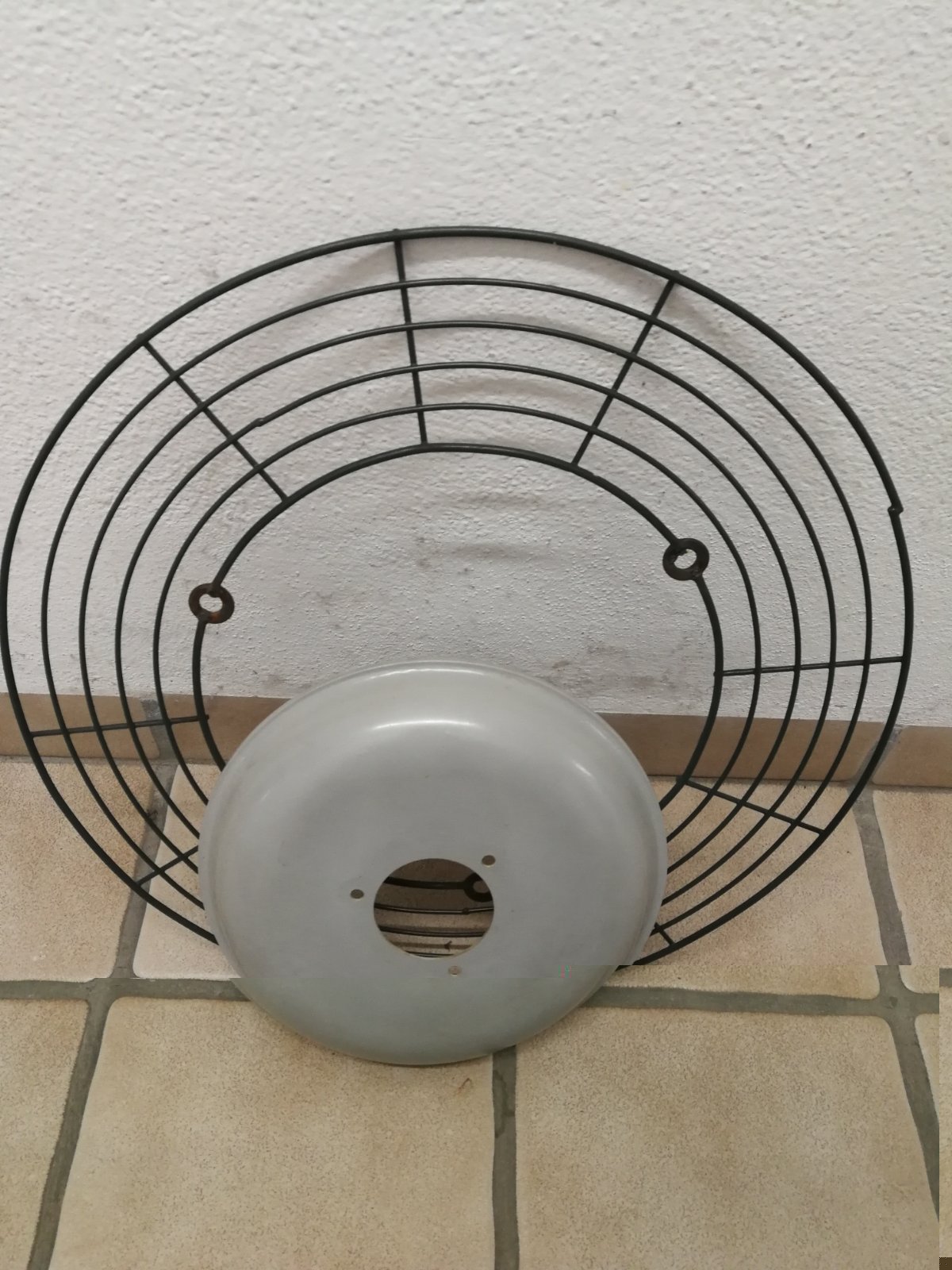

Die runde Motorabdeckung ist bei dieser aus Kunststoff und muss nicht neu lackiert werden. Das Ansauggitter ist ebenfalls Rostfrei und der Lack ohne beschädigung.
Beim Rotor ist an einer Stelle der Lack weg. Das neu lackieren lohnt sich hierbei nicht.
Eine der beiden wird auf jedenfall restauriert. Mit den Motor findet sich schon eine Lösung.
Die Teile werde ich allerdings durchtauschen. Dass eine zumindest in vollen glanz erstrahlt.
