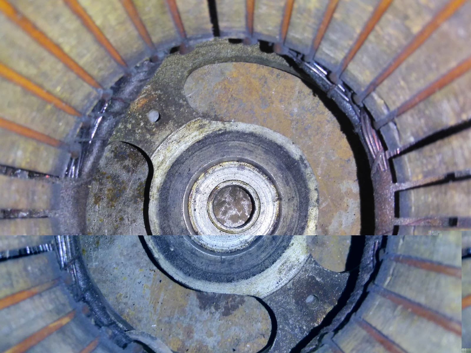

Der Kollektor hab ich an vielen Stellen löten müssen , die Fotos sind welche wo er noch nicht fertig war , ich hab alles durchgemessen gegeneinander , nebeneinander und den ISO Wiederstand alles im grünen Bereich . Der Anker ist wieder Tip top.
