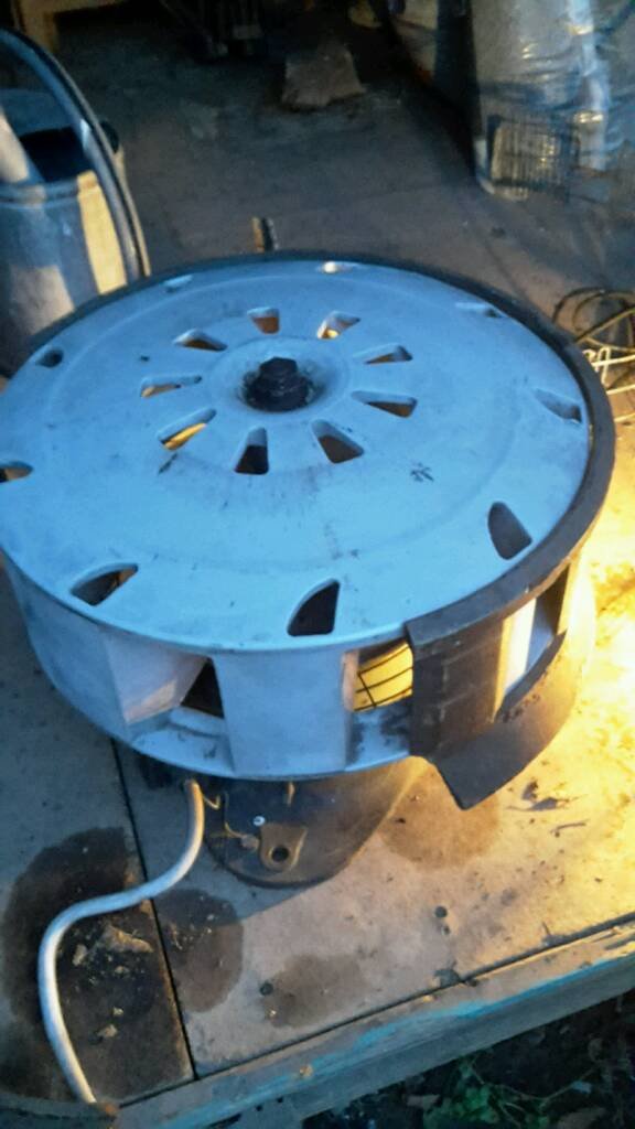

Jeder der schonmal eine E57 restauriert hat kennt das Problem mit dieser dummen sch**ß drecks Polyamid Beschichtung. Ich bin ja seit diesem Jahr 10 Jahre dabei E57 zu restaurieren und ich hab so dermaßen die Schnauze voll davon, mich immer mit einem Stechbeitel und Co an ein Laufrad zu geben, dass ich nun andere Wege erforschen möchte.

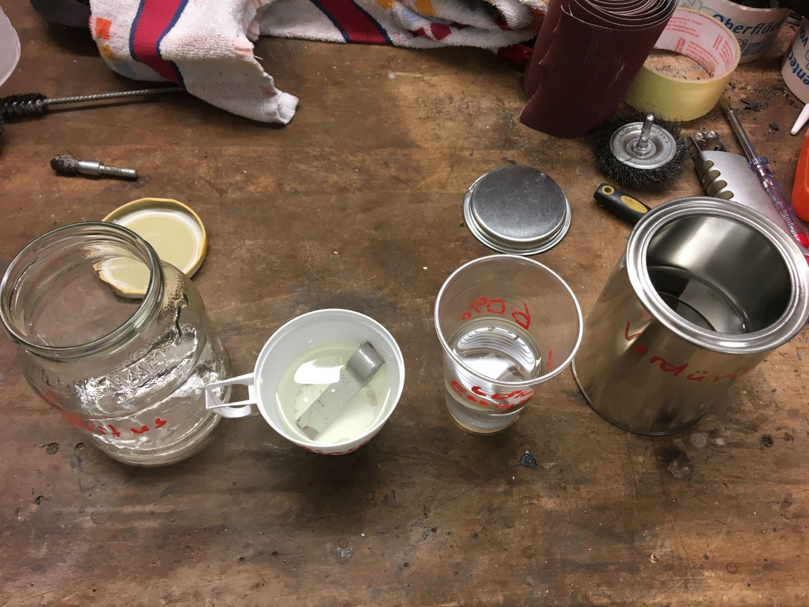

Als Ziel habe ich, eine Art Tauchbad zu nutzen, wo ich die Laufräder einfach rein tue, für ein paar Stunden oder Tage drin belasse und sich das Polyamid löst. Je nachdem kann auch der Schlüssel dazu sein, den Haftgrund zu lösen, der unter dem Polyamid ist und selbiges eben zu unterwandern und gleichzeitig abzulösen.
Dazu habe ich aktuell einen Test am laufen.
Dazu habe ich ein Laufrad einer zerbrochenen 65er Elektror E57, welches ich über hatte, zum Testobjekt gemacht. Im Laufrad sind Stücke raus gebrochen und es ist verzogen also für eine andere E57 unbrauchbar, den hätte ich nie mehr eingebaut. Hab heut die ganzen äußeren Schaufeln abgeflext und daraus mehrere Stücke raus gesägt. An jedem dieser Stücke haftet noch weißes Polyamid mit voller Stärke an. Diese Stücke habe ich nun jeweils in Verdünnung, Spiritus, Pinselreiniger UND 60% Essigsäure eingelegt.
Die Essigsäure scheint bisher mein größter Kanidat zu sein. Ich hatte gestern bereits einen Test gestartet: ein Stück vom Laufrad mit einer Feinwaage vorher gewogen, knapp 24 Std in die Essigsäure eingelegt und nochmals gewogen. Ergebnis: Keine Gewichtsabnahme und das Teststück wurde nicht angegriffen. Dann einen Test mit weißem und schwarzem Polyamid. Hier war interessant, dass nach ca 2std Einwirkzeit das weiße Polyamid relativ weich wurde. Es verlor seine Sprödigkeit, so nenn ich es mal, komplett. Das schwarze hingegen veränderte seine Eigenschaften nicht.

Mahlzeit!
Weiteres wird dazu folgen.
Was meint ihr dazu?

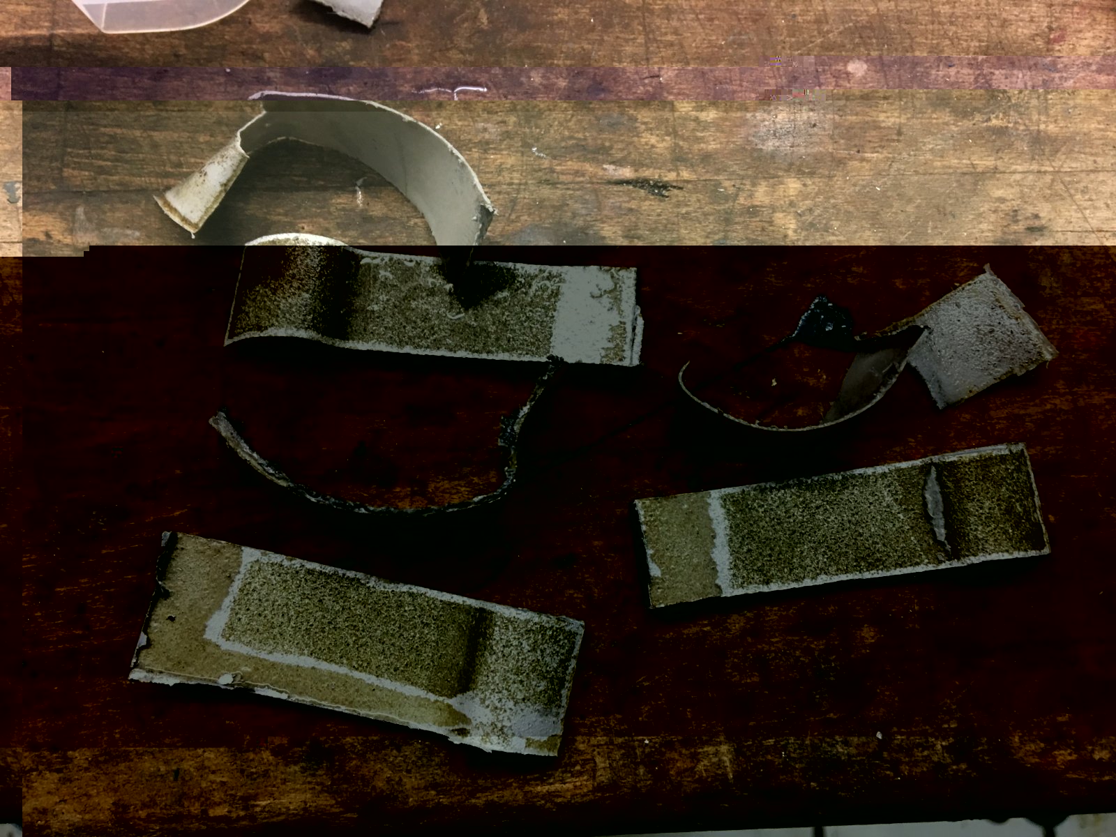

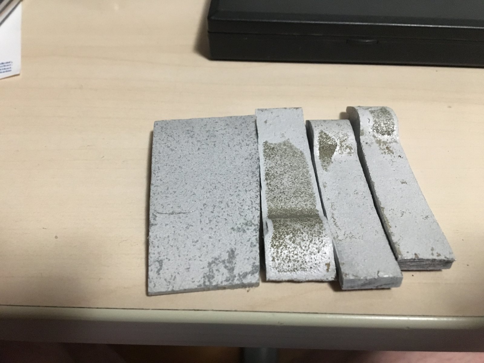

@all: Ich habe heute einen weiteren Test beenden und einen weiteren starten können.
Die Testteile lagen dieses mal ziemlich genau 4 Tage in den Säuren. Hier die einzelnen Ergebisse:
Essigsäure 60% mit 4 Tage Wirkzeit: Das Polyamid klebt nach wie vor wie Arsch auf Eimer, nichts zu machen. Interessant scheint allerdings, dass das reine Alu Testteil an Gewicht zugelegt hat, fast so als ob sich Feuchtigkeit im Alu eingelagert hat.

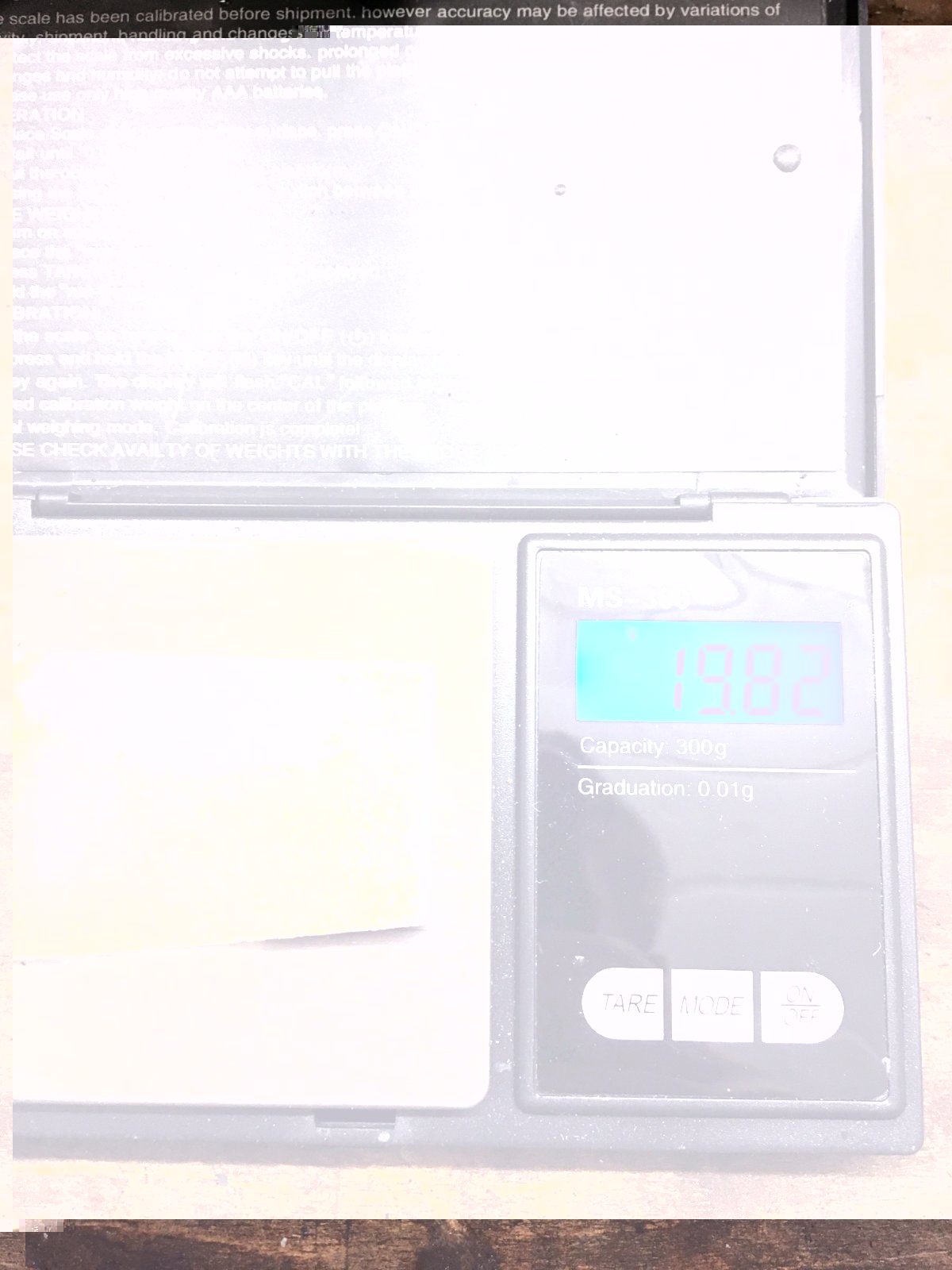

Ameisensäure 60% mit 4 Tage Einwirkzeit: Hier sieht das Bild ganz anders aus. Ich habe nachgelesen, das Ameisensäure dafür bekannt ist, gut Lacke lösen zu können und anscheinend tut sie genau das. Innerhalb der vier Tage scheint die Ameisensäure unter das Polyamid zu kriechen und den Haftgrund anzulösen. Das Polyamid selber wird anscheinend etwas weicher und weniger brüchig, sodass ich es wie Duct Tape abziehen konnte.
Interessant ist da aber auch das reine Alu Teil.
Gewicht vor dem Versuch: Gewicht nach dem Versuch: Wie man unschwer erkennen kann, hat sich das Gewicht um genau 10mg (Milligramm) verringert was eine Gewichtsreduktion von 0,5% entspricht. Also muss man festhalten das Ameisensäure DEFINITIV auch das Aluminium leicht anätzt und es abträgt. Allerdings ist der Abtrag m. E. nach sehr gering und vertretbar. Wirkliche Anzeichen einer Ätzung hat das Testteil eigentlich nicht außer das die Sägekanten etwas matter sind.
Im Anschluss habe ich nochmal einen neuen Test gestartet. Die Ameisensäure ist nun auf 30% gestreckt und die Testteile die aus der Essigsäure kamen wurden nun darin drapiert.
Ich teste dies nochmals um rauszufinden, wie weit ich mit dem Verhältnis runter gehen kann und wie lange dann der Prozess dauert.
Ich habe im ersten Beitrag mal einen fetten Warnhinweis hinzugefügt, falls es jemals jemand nachmachen möchte.
Was meint ihr?

Tag Zusammen.
Ich weiß, dass man auf sich selbst nicht antworten sollte aber da das Interesse an einer Diskussion eher gering ist, muss ich das wohl 😕

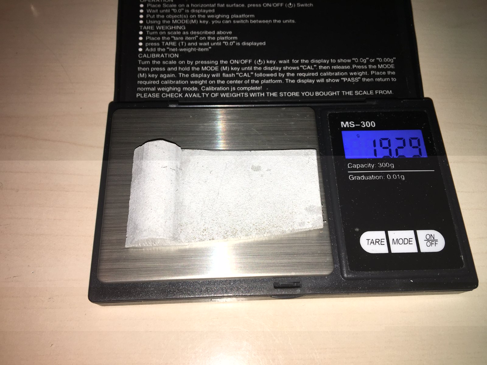

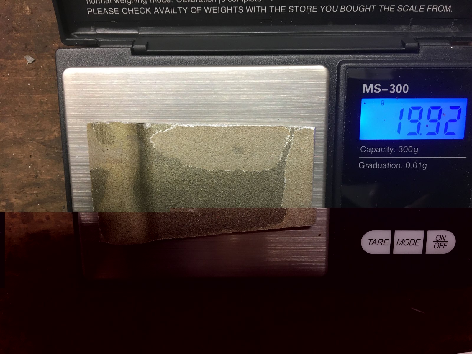

Am Donnerstag hab ich den Test mit der Ameisensäure 30% nach 10 Tagen beendet. Nach 4-6 Tagen war kaum ein ablösen zu bemerken. Ich hatte allerdings den Versuch bis Donnerstag liegen gelassen und als ich ihn dann auflöste, löste sich das Polyamid der Testteile genau wie mit der 60% Mischung nach 4 Tagen.
Hier das Gewicht des Ätz-test Teil: Und hier die Teile, wo die Beschichtung von gelöst wurde: Man sieht ganz klar die braunen Flecken. Das ist der Haftgrund der gelöst wird.
Wie man sehen kann beträgt das Gewicht des Ätz-test Teil nur noch 19,29g was eine Minderung um 0,63g zum originalem Gewicht bedeutet. Was ich nun als letzten Test noch machen muss ist einen Test zu starten, in dem ich einen "Ätz Koeffizienten" raus finde. Also wie schnell kann ich die Beschichtung lösen ohne möglichst viel vom Rotor selbst weg zu ätzen.
Um mal eine kleine Diskussion zu starten:
Liebe Leute, wenn ihr ein E57 Laufrad hättet mit einer defekten Beschichtung und ihr hättet die Möglichkeit die Beschichtung auf diese Art und Weise zu lösen, würdet ihr das tun?
