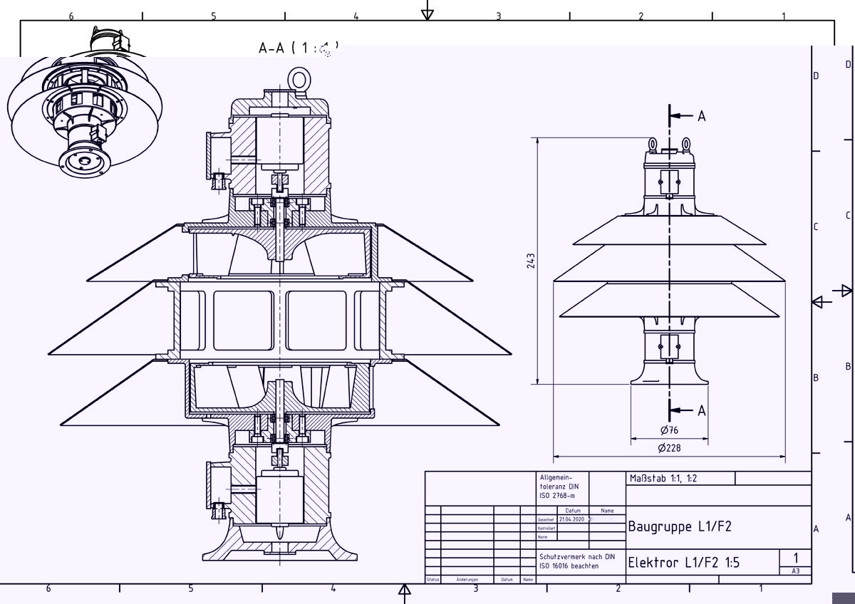

Hallo allerseits,
ich habe bereits seit einiger Zeit nichts mehr berichtet, bin allerdings trotzdem nicht untätig gewesen. Die L138 ist fertig restauriert, nur der Bericht ist etwas kurz gekommen.
Wie im Titel erkennbar ist, möchte ich ein neues Bauprojekt starten und damit auch dem Wunsch einiger Mitglider nachkommen, eine L1137 (die Doppelsirene aus L1 und F2) nachzubauen. Als ich die Anregungen im Modell-L1 Baubericht erhalten hatte, habe ich sie bewusst nicht umgesetzt, da ich damals keine Möglichkeit sah, die F2 "überkopf" betriebssicher zu bauen, ohne den Motor festzukleben.
Da sich seit dem meine technischen möglichkeiten stark verbessert haben, möchte ich nun einen Versuch starten. Der Maßstab soll passend zu der L1 von damals wieder 1:5 sein.
Ich möchte dabei möglichst alle Details des Originals übernehmen, wobei meine Schmerzgrenze bei kleinem Gewinden bei M2 liegt und die Stabilität auch sichergestellt sein soll. Die Blechstärke der Dächer wird z.B. nicht maßstäblich verkleinert.
Da ich noch von der L1 die Original-Maße hatte, konnte ich die zusätzlichen der L1137 aus den Bildern von KL7000F und Land4-4 abmessen und umrechnen. Über die Hochschule habe ich eine Inventor-Lizenz und kann das Programm auch für private Zwecke nutzen. Damt ließ sich die Modellkonstruktion recht leicht umsetzen. Hier zwei 3D-Ansichten und eine der Zeichnungen: Fast alle Teile, die beim Original als Gussteil ausgeführt sind, werde ich auch als Gussteil umsetzen. Nur der Zwischenring zwischen den Statoren und die Anschlusskastendeckel werden nicht gegossen.
Als Gussteile bleiben dann über: Fuß, Motorgehäuse, beide Statoren und Rotoren und der Motordeckel der F2. Was ich mit dem zweiten Anschlusskasten an der L1 mache, muss ich mir noch überlegen.
Ich werde allerdings für alle Teile Aluminium verwenden, auch wenn bei der großen einige der Teile aus Grauguss bestehen.
Gießen werde ich nicht selbst, das macht für mich immer ein befreundeter Modellbauer. Die Modelle werde ich allerdings selbst bauen.
Die Gestaltung der Gussteile habe ich auch etwas verändert, damit ich mit maximal einem Kern auskomme. Das Paradebeispiel sind die Rotoren. Der Kompressionsring wird als extra Drehteil aufgeklebt, damit nicht für jeden der Flügel ein Kern benötigt wird und das Modell in einem Stück ausgeformt werden kann. Ich weiß auch nicht, ob die Original-Rotoren überhaupt im Sandguss oder im Druckguss hergestellt wurden. Ist es ein Problem, dass die Ports nicht genau rechteckig sind? Wird es einen wesentlichen Unterschied in der Tonentwicklung geben, dass der Luftstrom mit einer schrägen Kannte nicht ganz so schlagartig abgeschnitten wird? Die Schrägen werden für den Guss benötigt.

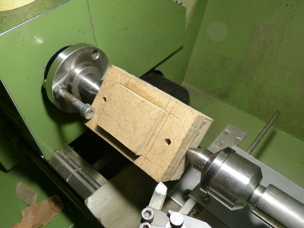

Letzte Woche habe ich mit den Gussmodellen aus MDF angefangen. Ich baue nur die größeren mit weniger kleinen Details, also den Stator, das Motorgehäuse und den Fuß. Die Rotoren, den Motordeckel der F2 und den zweiten Klemmkasten an der L1 3D-druckt gerade ein anderer Modellbauer. Davon werde ich noch ausführlicher berichten, wenn sie fertig sind.
Am Wochenende sind die ersten Teile entstanden, die auch an der Sirene angebaut werden und nicht wie die Gussmodelle nur "Mittel zum Zweck" sind. Es sind vier PG-Verschraubungen geworden, die allerdings nicht funktionstüchtig sind. Durch die Bohrung wird das Kabel nur lose durchgeführt und nicht festgeklemmt.

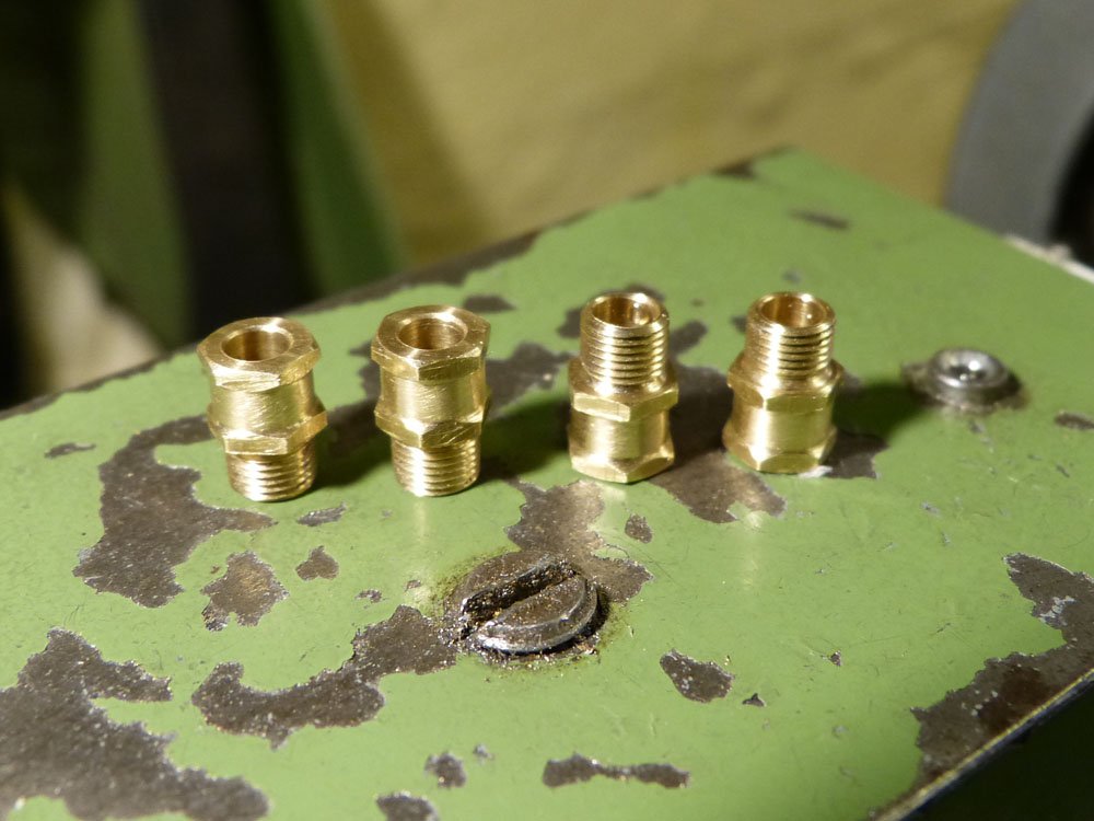

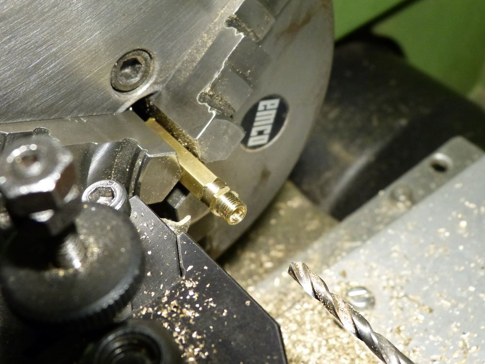

Angefangen hat es mit einer Sechskantstange, zuerst gebohrt und dann das Gewinde gedreht. Bei solchen dünnen Wandstärken führen gedrehte Gewinde sicherer zum Erfolg, da sie 100% rund laufen und nicht wie ein Schneideisen verlaufen können. Danach abgestochen und die Rückseite geplant. Dafür habe ich die Teilchen in einer Mutter im Futter gespannt, um sie nicht zu zerdrücken. Als Größenvergleich: Die Stange war SW6 und das Gewinde M5x0,5 Ich brauche insgesamt vier Stück: je eine für die L1 und die F2 und zwei für den zweiten Anschlusskasten.
- Beiträge: 1805
Re: Elektror L1137 (L1/F2) als Modell aus Gussteilen
Ich hätte erst aussen das Gewinde mit dem Eisen vom Reitstock geführt geschnitten,
und dann innen gebohrt. Dann wäre es gerade und es reißt nicht ab beim schneiden.

Ich hatte mir sogar mal ein paar Schneideisenhalter für den Reitstock gebaut, nur leider habe ich keins für M5x0,5. Die kleinen Gewinde gingen aber auch recht schnell zu drehen.hoffendlichS3 hat geschrieben: Mittwoch 6. Mai 2020, 22:29 Ich hätte erst aussen das Gewinde mit dem Eisen vom Reitstock geführt geschnitten,

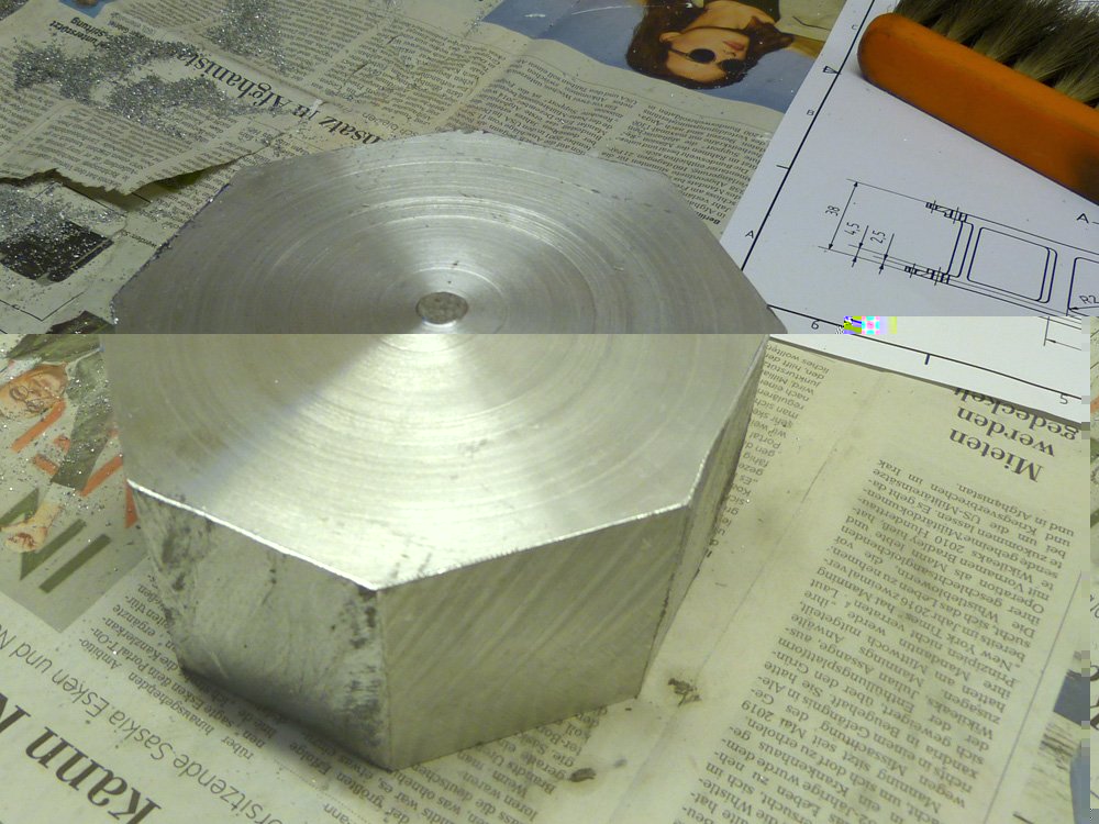

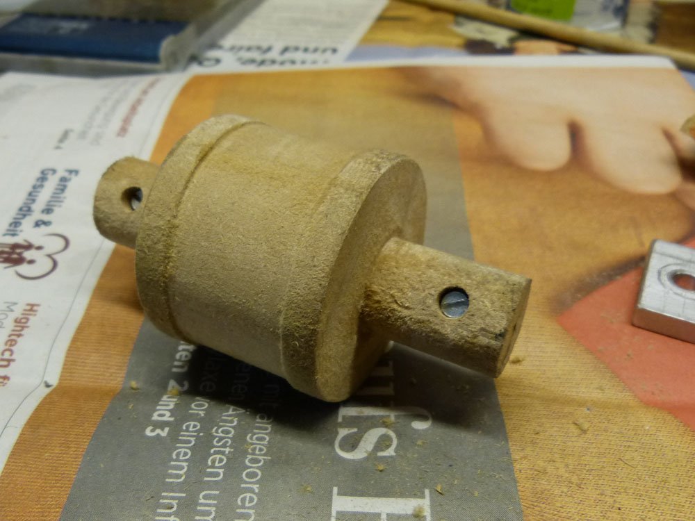

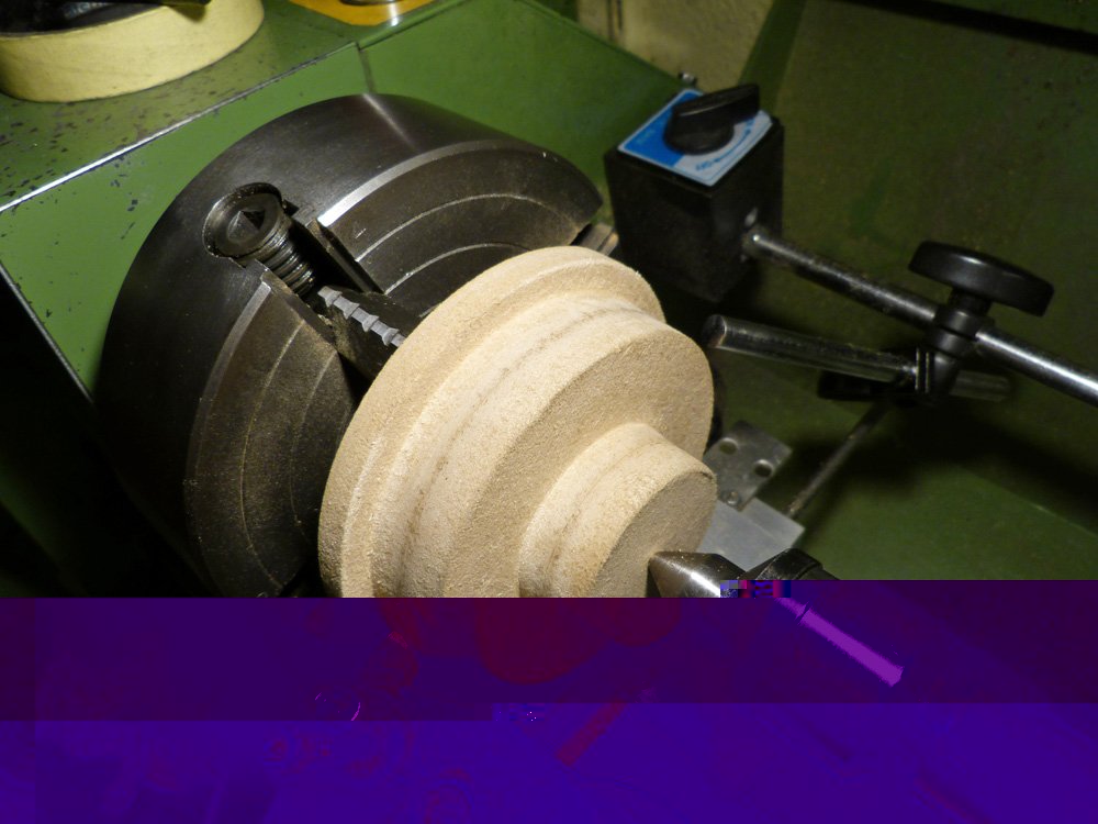

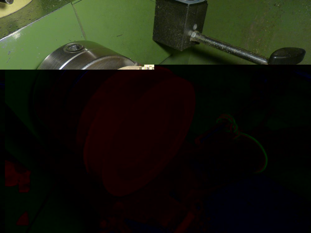

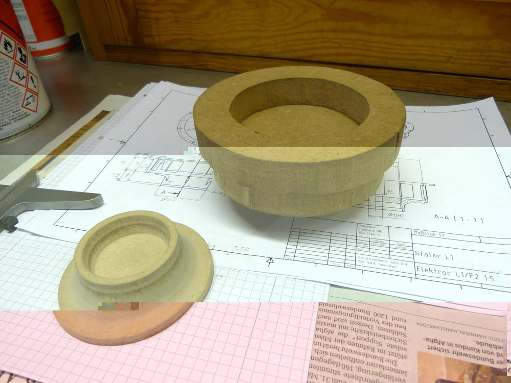

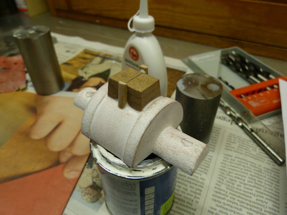

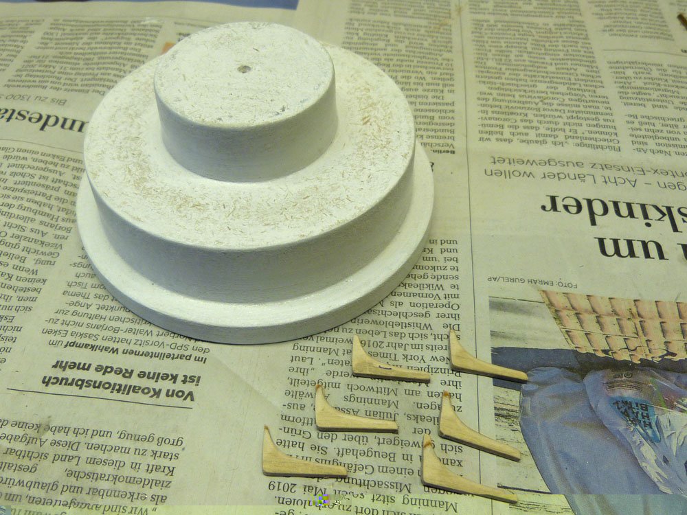

Nun zu den Gussmodellen.
Ich habe mir vorher ein paar Skizzen gemacht, um an den richtigen Stellen die Formschrägen anzubringen und um die Schichten aus MDF-Platten sinnvoll mit wenig Verschnitt einteilen zu können.
Der Stator ist z.B. aus zwei Scheiben und einem Ring in 19mm Stärke zusammengeleimt. Davor liegt der schon fertig gedrehte Fuß. Das Stator-Modell wurde dann in Form gedreht. Ich habe immer einen Staubsauger direkt neben den Drehstahl gehalten, um den umherfliegenden Staub auf ein halbwegs erträgliches Maß zu reduzieren. Zuerst die Oberseite: Dann umgedreht. Man sieht es kaum, aber alle "zylindrischen" Flächen sind etwa 3° konisch. Wie man schon auf den beiden oberen Bildern sieht, ist die Oberfläche auch nach dem Schleifen noch sehr faserig. Um sie etwas zu stabilisieren, habe ich zwei bis drei Schichten Lack aufgetragen und zwischendurch die aufgestellten Fasern abgeschliffen. Nur so lässt sich bei MDF eine wirklich belastbare und glatte Oberfläche erzeugen.
Die sechs Streben habe ich vorsichtig aus 2mm Sperrholz ausgesägt und auch nach oben hin etwas keilförmig geschliffen.
Das Motorgehäuse wir mit einem Kern gegossen. Um das zu ermöglichen, muss das Modell zweiteilig sein und hat an den Enden zwei Zapfen erhalten. Die späteren Hälften werden beim Drehen mit zwei Schrauben zusammengehalten. Zusätzlich habe ich die Modellhälften noch zusammengeklebt. Um sie wieder trennen zu können, klebt man am besten zwei Schichten Zeitungspapier mit ein. Der Zustand nach dem Drehen: Hier kann man auch die Fasern wieder gut sehen. Auf dem Zapfen schon fast wie ein Fell.
nach zwei Schichten Lack sah das Ganze schon annehmbarer aus.
Der Anschluskasten ist aus drei dünnen Schichten MDF zusammengeleimt und ebenfalls konisch. Zum Schluss, um eine wirklich glatte Oberfläche zu erhalten, wurden alle Teile noch zwei mal rot gesprüht.
Der feine Guss-Sand verzeiht keine Fehler in der Oberfläche. Jede Spur von Holz-Maserungen oder sonstigen Oberflächenstrukturen sieht man später auf dem Gusteil. An den Stellen, die später noch bearbeitet werden, ist es nicht ganz so wichtig – an denen, die die Gussoberfläche behalten sollen, schon.

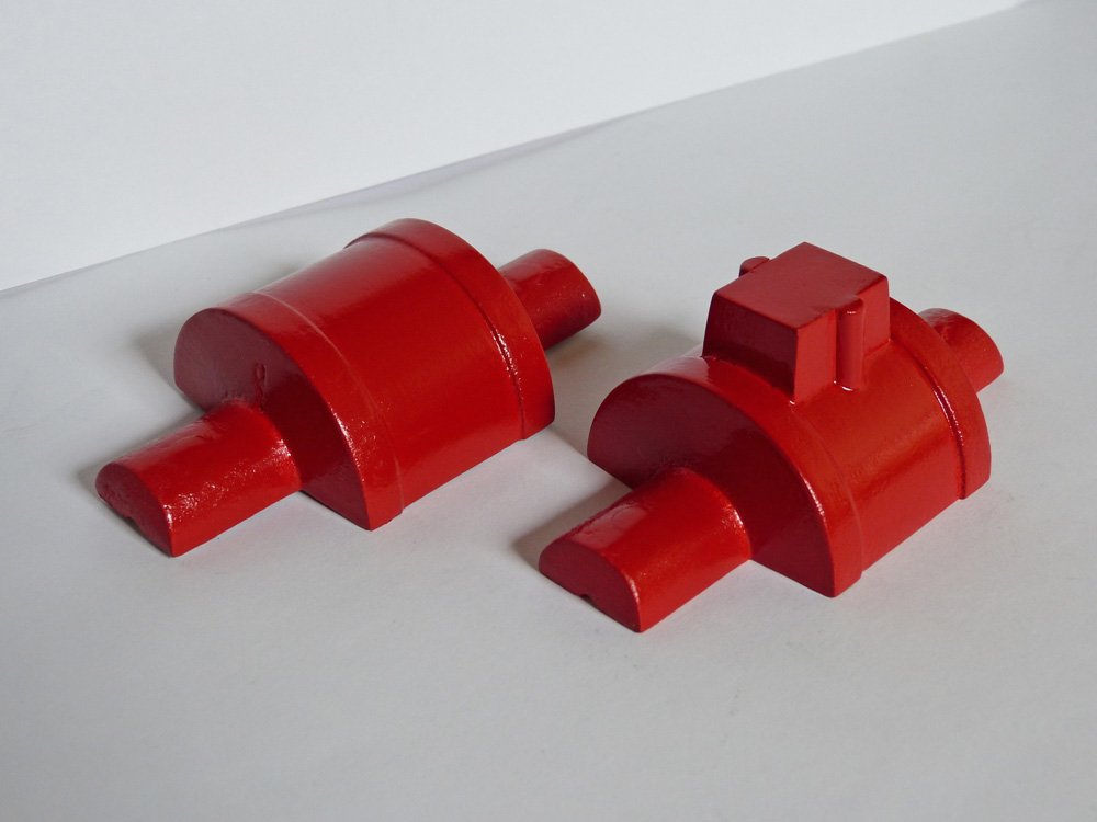

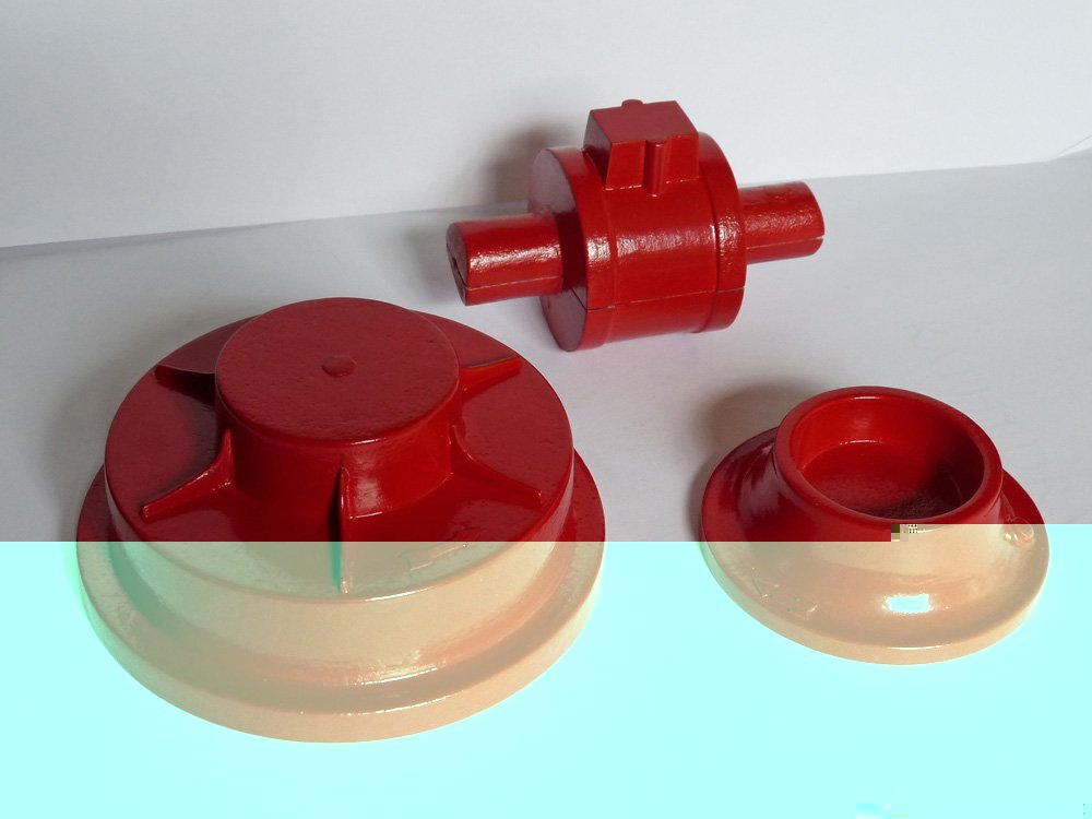

Ich habe kurz nach dem letzten Beitrag die 3D-gedruckten Modelle bekommen und sie noch etwas nachbearbeitet. Sie sind dann zusammen mit den roten Holzmodellen zu meinem Gießer gegangen.

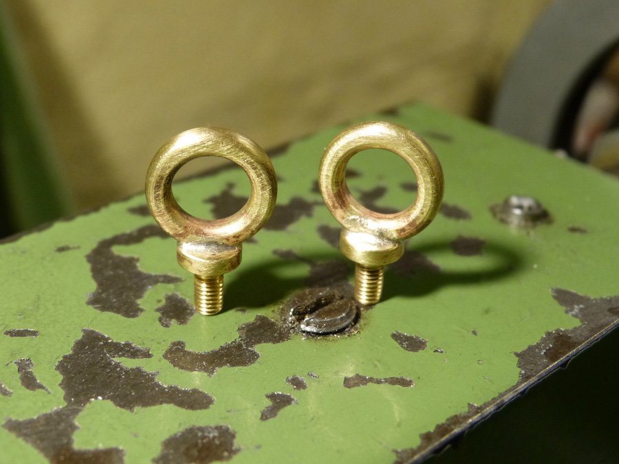

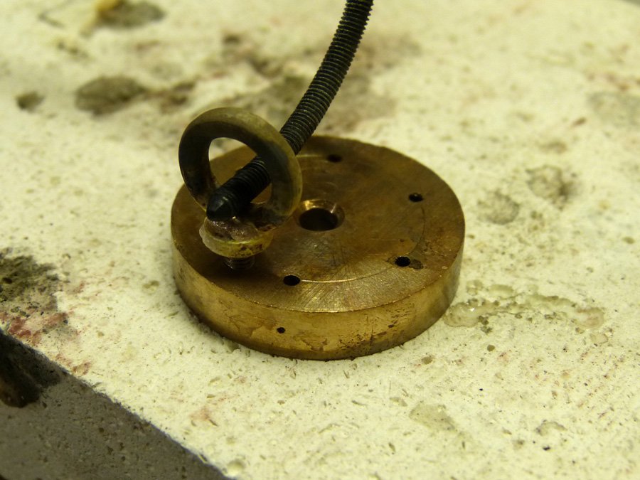

Ich habe inzwischen zwei weitere Kleinteile gebaut. Die beiden Kranösen (Ringschrauben) sind bei der großen Normteile, die es in der benötigten Größe allerdings nicht gibt, schon gar nicht mit den richtigen Proportionen. Deshalb habe ich sie aus je zwei Messingteilchen zusammengelötet. Die Einzelteile waren einfach zu drehen und sollten selbsterklärend sein. An die Ringe habe ich unten eine Fläche gefeilt, mit der sie auf die Schrauben gestellt werden können.
Die Teile sind hartgelötet. Das wäre stabilitätsmäßig nicht nötig, ich bekomme beim Weichlöten allerdings keine so schönen Nähte hin. Um die Ausrichtung etwas zu erleichtern, wurde der Schraubenteil in ein Reststück gesteckt und der Ring oben mit einer Gewindestange festgehalten. Der Rest war Augenmaß. Direkt nach dem Löten:
Nach dem Säurebad und etwas Scotchbrite sah das Ganze schon besser aus. Als Größenvergleich: das Gewinde ist M3 und die Ringe haben 7,5mm Innendurchmesser.
So lange die Gussteile noch nicht angekommen sind, beschäftige ich mich mit Kleinteilen, die vorraussichtlich nicht an die anderen Teile angepasst werden müssen.

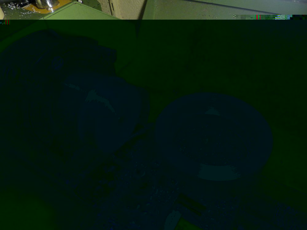

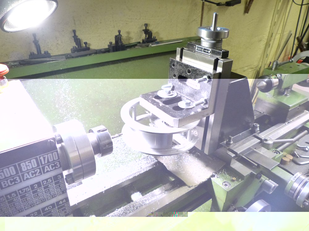

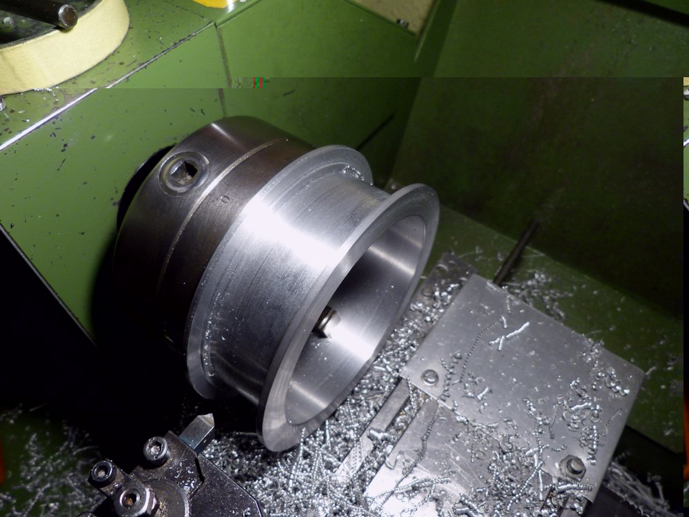

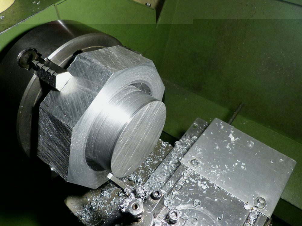

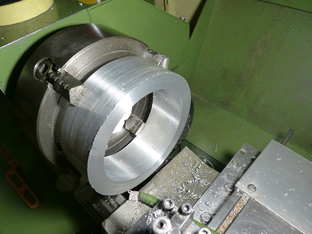

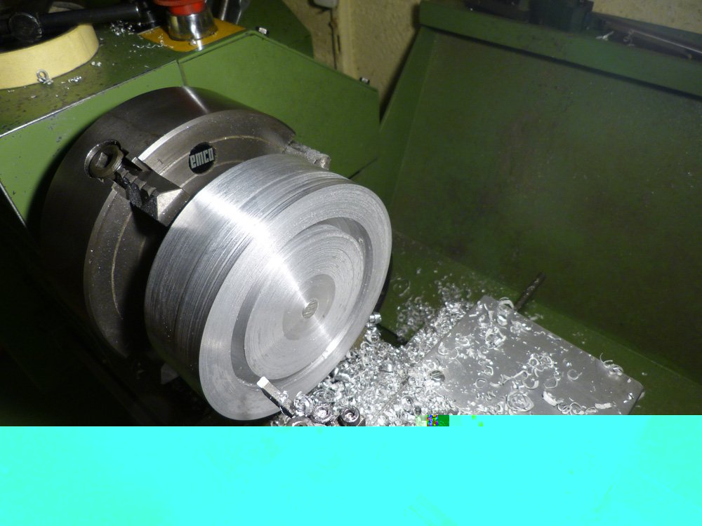

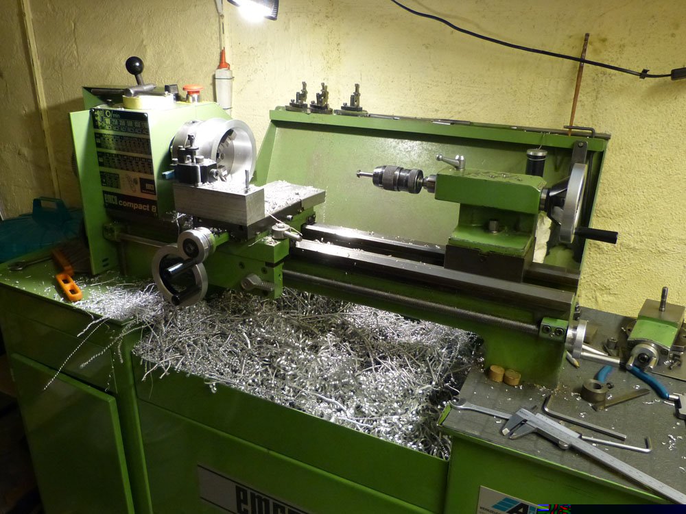

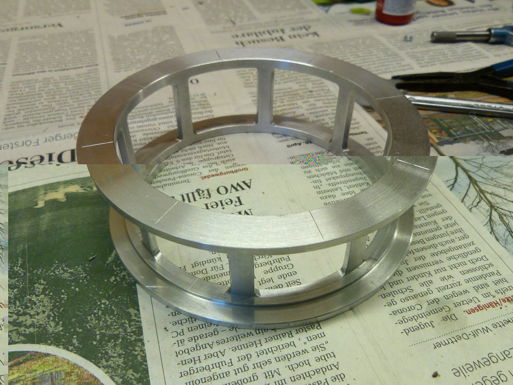

Da die Gussteile noch in Arbeit sind, habe ich mit einem weiteren Teil "aus dem Vollen" weitergemacht.
Der Zwischenring zwischen den beiden Sirenenteilen ist eigentlih auch ein gusteil, das wäre allerdings durch die acht Öffnungen und die dünnen Querschnitte wäre der Guss aber sehr schwierig geworden.
Eigentlich hätte man auch ein dickwandiges Rohr als Basis nehmen können, auf meinem angestammten Schrottplatz gab es allerdings einen großen Aluklotz, der grob passte. Den habe ich ersteinmal mit der Bügelsäge in ein Achteck gesägt, damit die kleine Emco nicht so gequält wird. Dann eingespannt und die Länge auf 2mm über Fertigmaß geschruppt. Um nicht das gesamte Innere zerspanen zu müssen, habe ich mir einen Plan-Einstechmeißel angeschliffen. Dann von beiden seiten gut 20mm tief eingestochen und so den Kern herausgetrennt. Dabei auch gleich den Außendurchmesser auf kurz vor Fertigmaß gebracht. Dann war ich endlich bei dem "dickwandigen Rohr" angekommen, den ich gesucht, aber nicht gefunden habe.
Noch einmal zur Erinnerung: der Klotz (D90x60), der im Futter steckt, wäre ohne die Plan-Einstech-Methode verschwendet worden. Anschließend konnte der Innendurchmesser auf Fertigmaß gedreht, und auch die Länge etwas reduziert werden. Danach war wieder Schwerzerspanung an der Reihe. Die Außenkontur konnte mit einem normalen Einstechstahl recht einfach erstellt werden. Nicht so einfach gestalteten sich die acht Öffnungen. Zuerst habe ich acht Linien auf einer der Stirnseiten angerissen, nach denen das Teil immer wieder ausgerichtet werden konnte. Da keine angemessen große Fräse in der Nähe ist, muste ich eine etwas kreative Aufspannung entwerfen. Für jede Öffnung wurde der Ring etwa 45° weitergedreht und mit den angerissenen Linien genau positioniert.
Nach zwei Nachmittagen Fräserei war auch dieser Schritt geschafft. Jetzt fehlen nur noch die Gewinde zur Befestigung der Statoren. Trotz meiner Materialsparmaßnahme war das erzeugte Spänevolumen beachtlich... Auf dem Boden lag noch einmal gut die Hälfte der sichtbaren Spänemenge.
