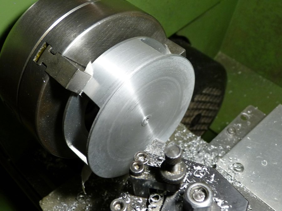

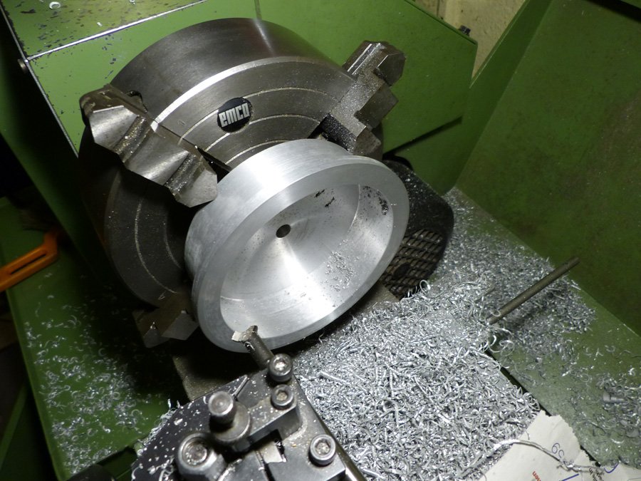

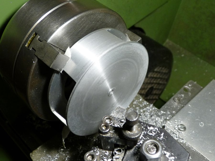

Es geht wieder etwas weiter. Es ist schon etwas her, dass ich die Teile gedreht habe, ich bin aber erst jetzt dazu gekommen, etwas zu schreiben.

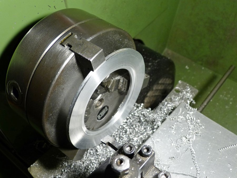

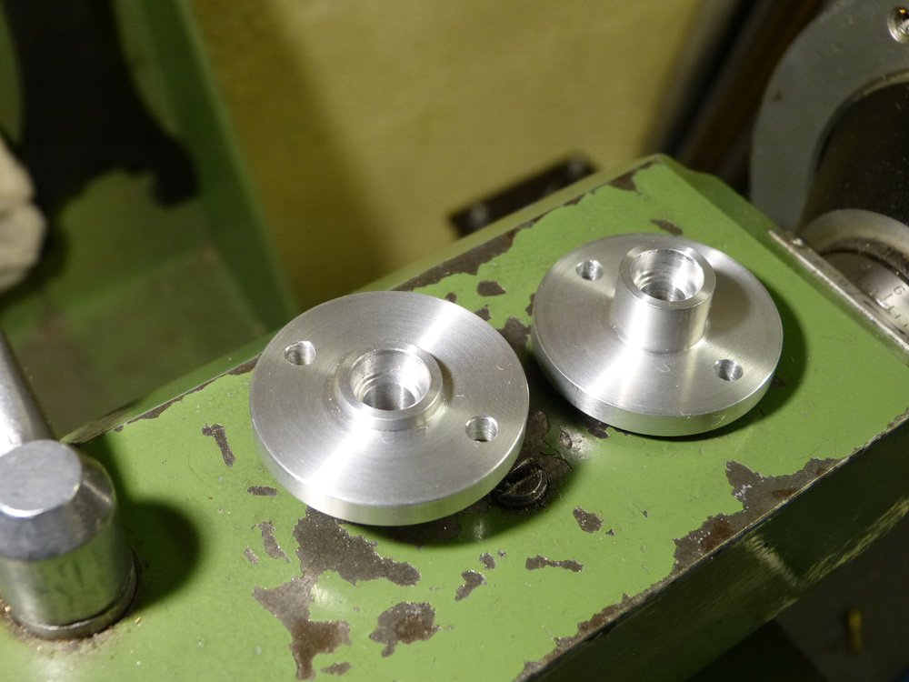

Wie man schon auf der Zeichnung im ersten Beitrag erkennen kann, sitzen die Lager nicht direkt in den Stator-Gusteilen, sondern in Zwischenflanschen. Aus funktionaler Sicht ist das nicht nötig, die Lagersitze könnten auch direkt in den Gusteilen sein. Mit dem Zwischenflansch ist die Herstellung jedoch einfacher, da man sich dann bei den Statoren nicht auch noch um fluchtende Lagersitze Sorgen machen muss. Es kommen Kugellager zum Einsatz, die ja bekanntlich kaum Abweichungen in der Fluchtung tolerieren, bei dem kurzen Abstand schon erstrecht nicht. Arbeitet man hier nicht genau genug, würde die Welle klemmen und der Rotor schief im Stator stehen und u.U. sogar an den Stator anschlagen.
Ich habe mit zwei Alu-Rststücken begonnen und den 12mm Absatz, der in den Stator gesteckt wird, die Durchgangsbohrung und den ersten Lagersitz in einer Einspannung gedreht. Die erste kritische Toleranz (12mm Durchmesser zum Lagersitz) ist damit schoneinmal eingehalten.
Da die Skalenringe nicht auf 1/100mm genau ablesbar sind, habe ich hinten eine Messuhr angeklemmt. Danach war die Rückseite an der Reihe. der Rundlauf des erstel Lagersitzes konnte mit einem langen Puppi-Taster geprüft werden. Dann wieder die Außenseite (auf dieser Seite unkritisch) und den nzweiten Lagersitz drehen.

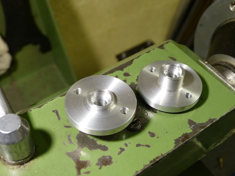

Zum Schluss kamen noch je zwei Bohrungen dazu. damit die Flansche an den Statoren angeschraubt werden können.

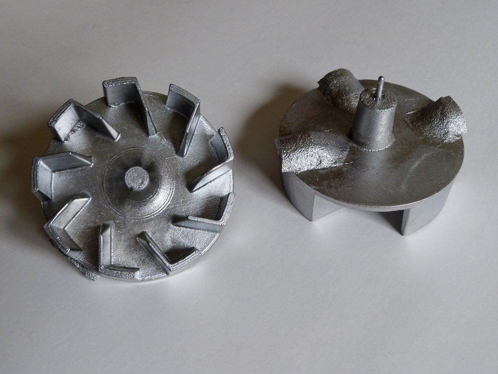

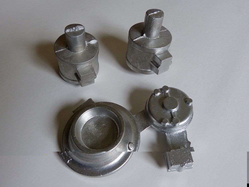

Heute nur eine kurze Meldung: Die Gussteile sind angekommen.
Mal eine übersicht der Teile:
Die beiden Statoren sind so dick geworden, damit sowohl die F2, als auch die L1 aus dem gleichen Gussteil gebaut werden können, obwohl der F2-Stator ja etwas größer ist.
Oben die Motorgehäuse, unten der Fuß, der Motordeckel und der zweite Anschlusskasten für die L1. Die letzten drei Teile wurden, wie man unschwer erkennen kann zusammen in einem Formkasten gegossen.
Und zum Schluss die Rotoren. Leider ist es mir nicht ganz gelungen, die Spuren des 3D-Druckens abzuschleifen, sodass sich die Schichten auch auf das Gussteil übertragen haben. Da werde ich wohl mit leben müsen.
Nun kann ich also endlich mit der ernsthaften Bearbeitung des Projekts beginnen und mich den ersten größeren Bauteilen zuwenden.

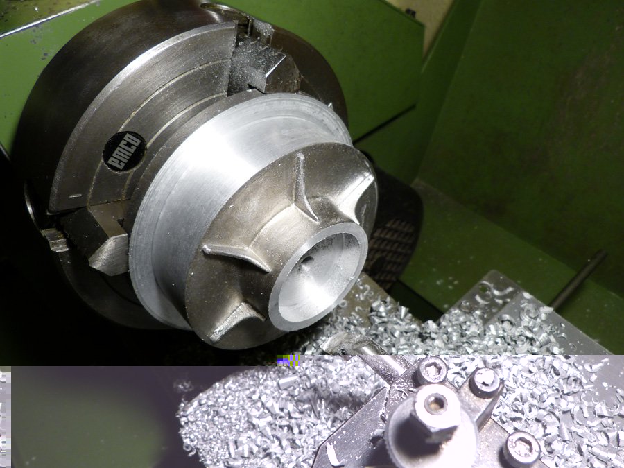

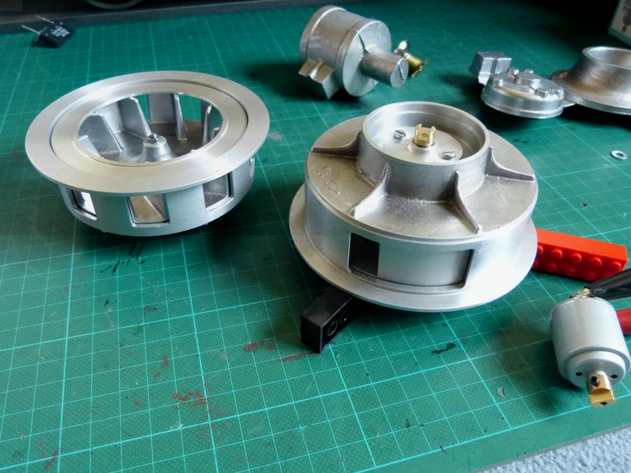

Nun kann ich endlich wieder von einem Fortschritt berichten.

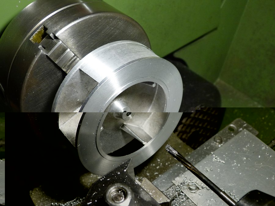

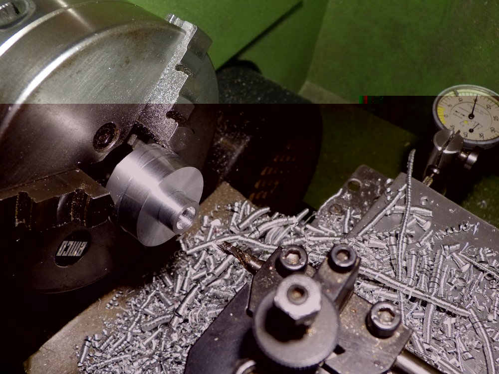

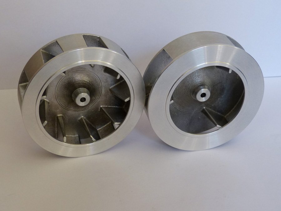

Ich bin letzte Woche dazu gekommen, mit den Rotoren anzufangen. Ich zeige hier nur den F2-Rotor da die Arbeitsschritte des anderen bis auf andere Maße identisch sind.
Um die Bearbeitung zu erleichtern, habe ich bei der Planung der Gussteile schon einen Spannzapfen auf der Rückseite vorgesehen. Der wurde zuerst rund gedreht und die Rotor-Rückseite von der Gussoberfläche befreit, dass man eine glatte Fläche zum Messen hat. Der Durchmeser des Zapfens war egal, Hauptsache genau rund. Dann auf den besagten Zapfen umgespannt und den Außendurchmesser auf etwa 1mm vor dem Fertigmaß vorgedreht und die Oberseite bzw. Unterseite bei der F2 auf fertige Länge gebracht. Die kleinen Absätze auf den Schaufeln dienen der Zentrierung des Kompressionsrings. Den habe ich aus einem 5mm Alublech ausgeschnitten, ausgedreht und von der Unterseite her fertig bearbeitet, dass er auf das Gussteil aufgeklebt werden konnte. Nach dem Kleben kam wieder der Spannzapfen zum Einsatz. So war der Rotor komplett frei und es konnte die bohrung, die Planfläche und der Außendurchmesser auf ganzer Länge ohne Umspannen fertig bearbeitet werden. Die Rundlaufabweichung zwischen Bohrung und Außendurchmesser (die ja bei einer Sirene sehr entscheidend ist), ist dann theoretisch 0. Der Zapfen hatte damit seinen Zweck erfüllt und wurde abgesägt. Die Rückseite wurde dann in die endgültige Form gebracht.
Beim L1-Rotor hatte ich jedoch zuerst große Probleme mit Schwingungen, da das dünne Teil bereits beim Anschlagen mit dem Finger angefangen hat zu klingeln. Mit einem Stück Karton, das das Klingen verhindert, konnten ich auch die Schwingungen weitestgehend unterbinden.
Die beiden zusammen:

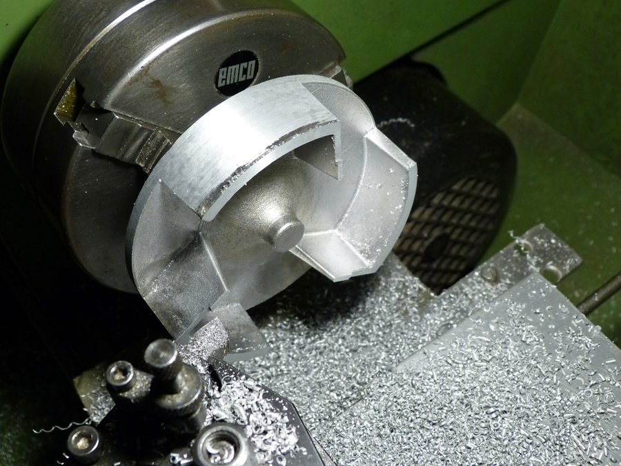

Weiter ging es mit den Statoren, wieder zwei Gussteilen. Ich zeige hier wieder nur den F2-Stator.
Zuerst habe ich die Außenseite vorgedreht und danach die Innenseite auf Maß gebracht. Hätte ich die Außenseite sofort fertig bearbeitet, wären sicherlich wieder Schwingungen beim Ausdrehen der Innenseite aufgetreten. Danach wurden die Gussteile mit den Backen auf der frisch gedrehten Innenseite gespannt, sodass der Rundlauf auch gut gepasst hatte. Das war wiedereinmal wichtig, damit die Zentrierung für das Motorgehäuse und die Bohrung für die Lagerbuchse genau zur Stator-Inneneseite laufen. Auf dem Bild wurde sie gerade auf 12mm ausgedreht. Nun war ersteinmal das Drehen an den Teilen beendet. Die Ports fehlten noch. Da ich keinen Teilkopf habe, mit dem ich die Statoren direkt in die richtigen Positionen hätte drehen können, war wieder etwas Improvisation gefragt. Für den 3-Port Stator musste der Umfang in 6 gleiche Teile geteilt werden. die Teilung wurde angerissen und dann danach zum Fräsen ausgerichtet.
Für die L1 war die Mathematik schon etwas aufwendiger, die Teilung zu berechnen. Wenn Interesse besteht, kann ich das gern auchnoch zeigen.
Dann begann das Spiel aus Verdrehen, Ausrichten, Fräsen, Verdrehen... Zum Schluss dann der erste Testlauf, wenn auch noch mit handgehaltenem Motor. Ganz fertig sind die Statoren noch nicht. Es fehlen noch die Bohrungen und Gewinde für den Zwischenring und Motor. Einige haben das Video der Testläufe bei Youtube ja schon gesehen, aber hier noch einmal der Link.
https://www.youtube.com/watch?v=XvREUsY6uyM
