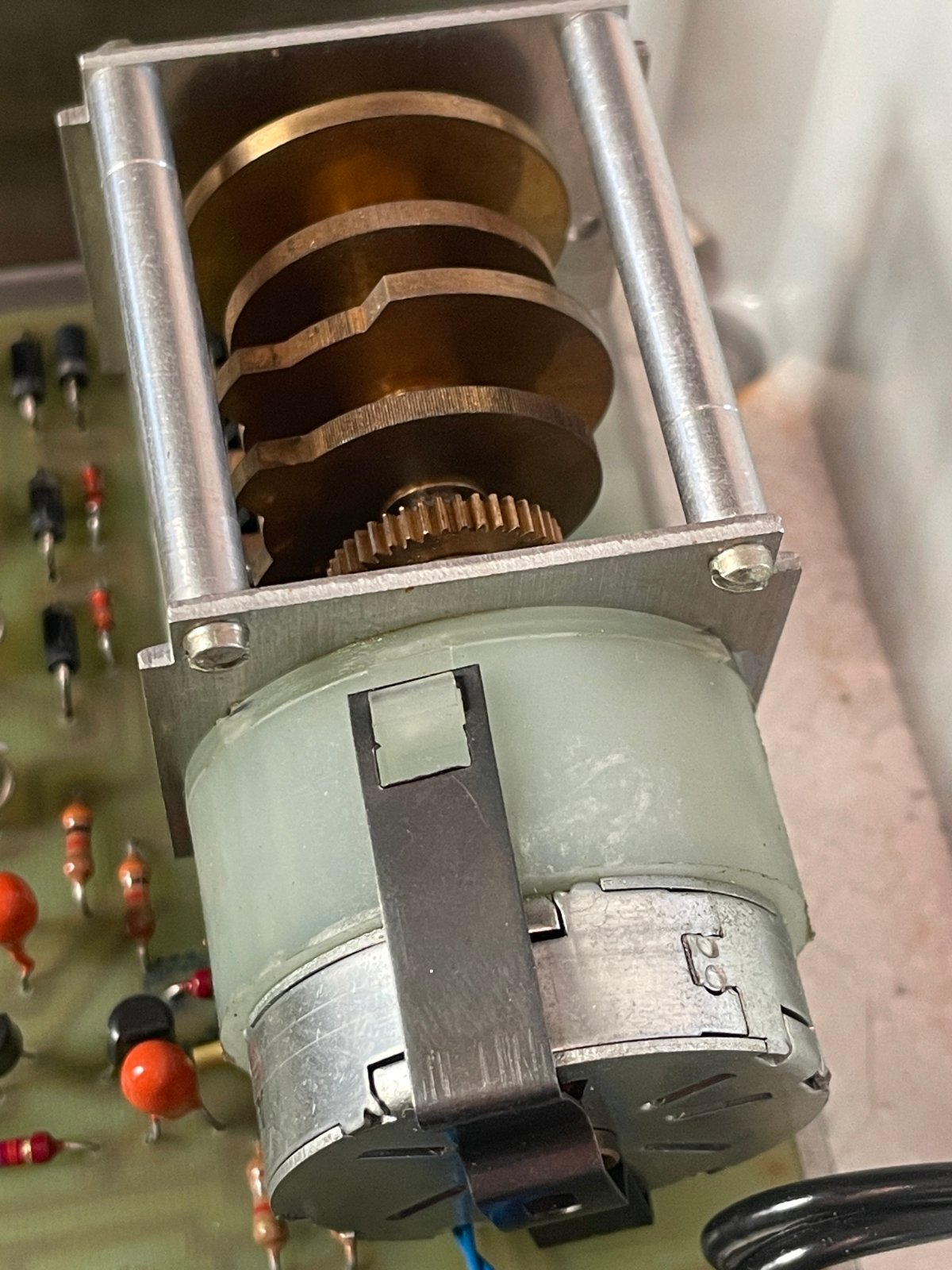

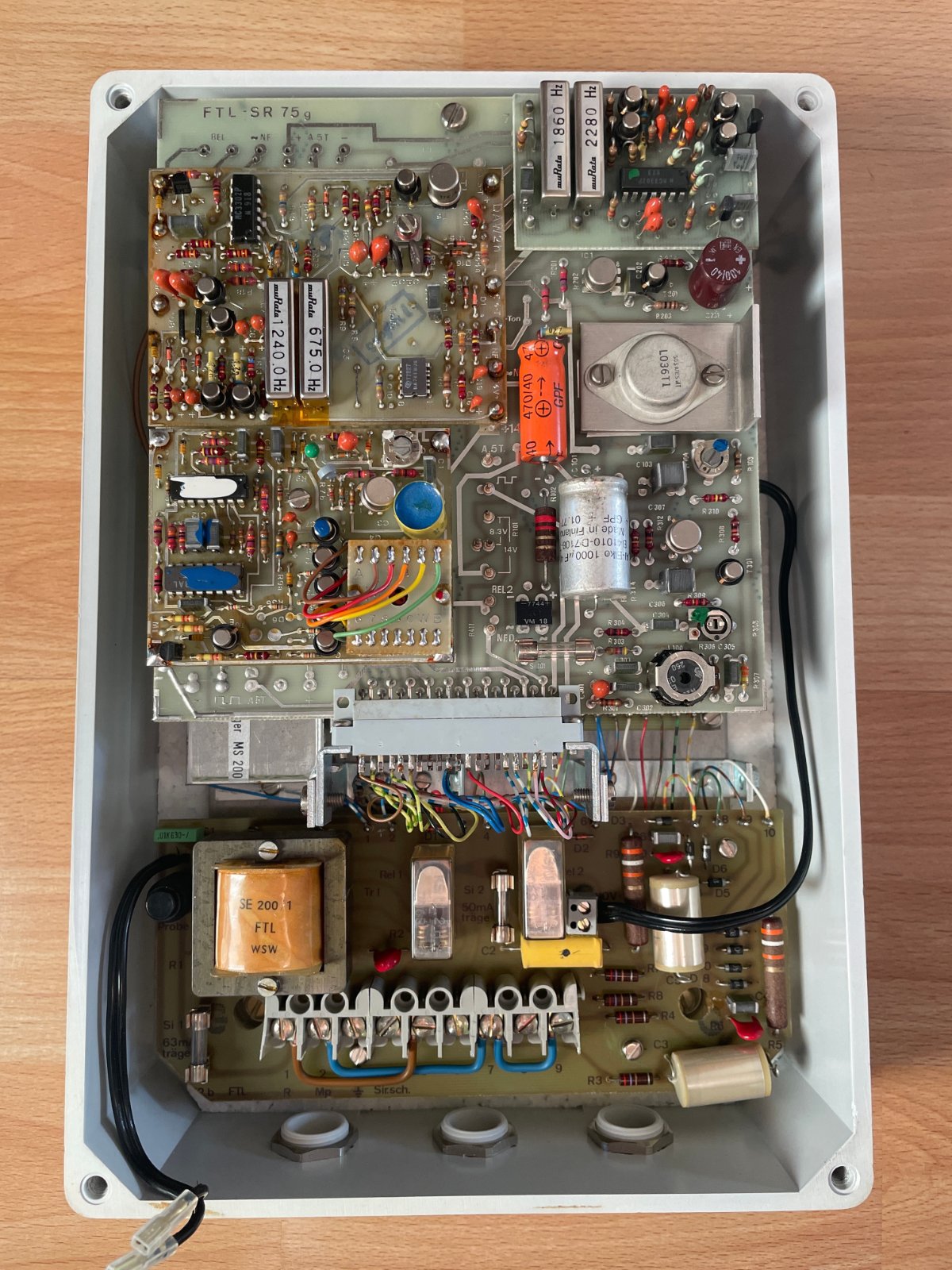

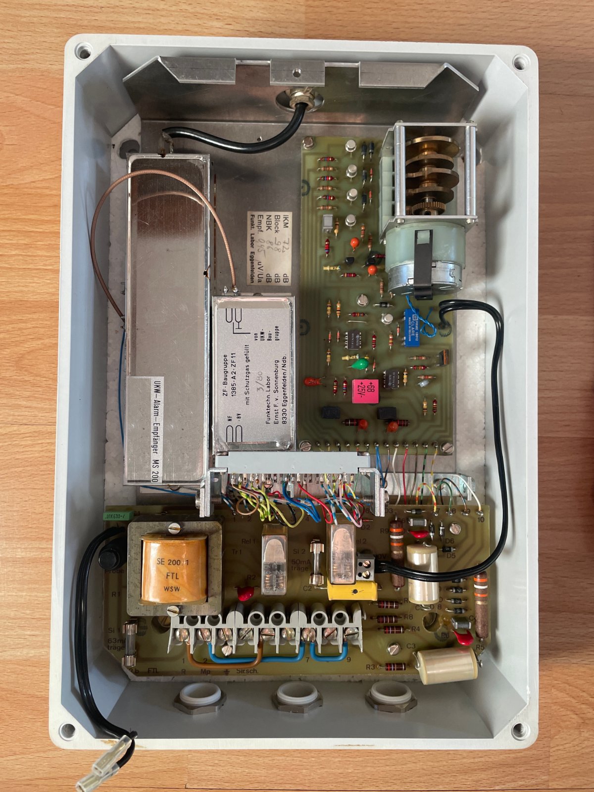

Hi @ All,
seit Langem mal was Neues aus der eigenen Sammlung, was mich schon länger beschäftigt hat.
Die ZAX 13 und 85 sind ja hinreichend bekannt und z.B. bei uns noch im Einsatz.
Ein MS200 mit elektromechanischem Takter war mir bislang nur mit dem MS200 der ersten Stunde mit dem SSG4 bekannt, umso interessanter, dass es auch Geräte mit eingebautem elektromechanischem Takter gab.
Die Taktwalzen sind für Feuer-, Probe-, Katastrophenalarm, sowie die Selbsthaltung verantwortlich und laufen über 2:12 Min.
Bei der Recherche um diesen Empfänger kamen die wildesten Theorien, jedoch ist bekannt, dass er aus DE kommt.
Die Doppeltöne zum Auslösen sind bei Feuer und Probe wie gehabt, jedoch beim Kat.-Alarm 675 + 2280 MHz.
Nicht zu verwechseln mit dem selben Doppelton in AT für 3 Min. Dauerton, läuft hier der Katastrophenalarm, wie es ihn früher gab.
Anbei ein paar Bilder. Die Quarzkassette ist natürlich etwas zensiert, da unser Kanal drauf läuft.
Ich möchte die Bilder nicht in Suchanzeigen bei Kleinanzeigen wiederfinden.

Re: Sirenenempfänger Sonnenburg MS 200 ZAX 16
Moin!
Interessant! Ist mir in der Form auch noch nicht untergekommen. Ich glaub mir ist noch nicht mal eine voll bestückte MS200 Verwerter-Platine untergekommen mit allen 4 Quarzen^^
Hübsches Teilchen!
René
Also ein MS200 C4S ZAX 13 kam mir mit einer Zusatzstimmgabel für Probe schon unter.
Im Übrigen ist das pauschal kein Vorgänger der ZAX 13 / 85.
Die ZAX 13 / 85 sind meist in den Jahren 1978 als MS200 A4S (Mit Heizung) und dannach um 1979 in den MS200 B4S verbaut worden. Dieser hier ist BJ 1980.
Habe auch mal versucht diesen Auswerter in einem ZAX 13 und 85 laufen zu lassen, aber nur Feueralarm wurde geschalten.
Geile Sache.
Ja das ZAX13 kann ach nur Feueralarm, das ZAX85 soll mehr können, wenn da ein DT für was anderes ausgewertet
wird, dann interessiert es das ZAX schlicht nicht.
Mein erster FWE den ich hatte war auch mit ZAX85 und einer Zusatzplatine mit 825Hz bestückt.
Leider hat das gerät so gar keinen Mucks getan, ich hatte ihn dann verkauft.
Die Theorie hält sich wacker.
Ich selbst habe mal einen MS200 C4S mit ZAX 13 und Erweiterungsstimmgabel für Probe gesehen und das wurde entsprechnd auch so geschaltet.
Lt. Sonnenburg kamen die ersten Empfänger mit Warnung und Entwarnung erst mit dem MPS-4 in den 90's in DE.
