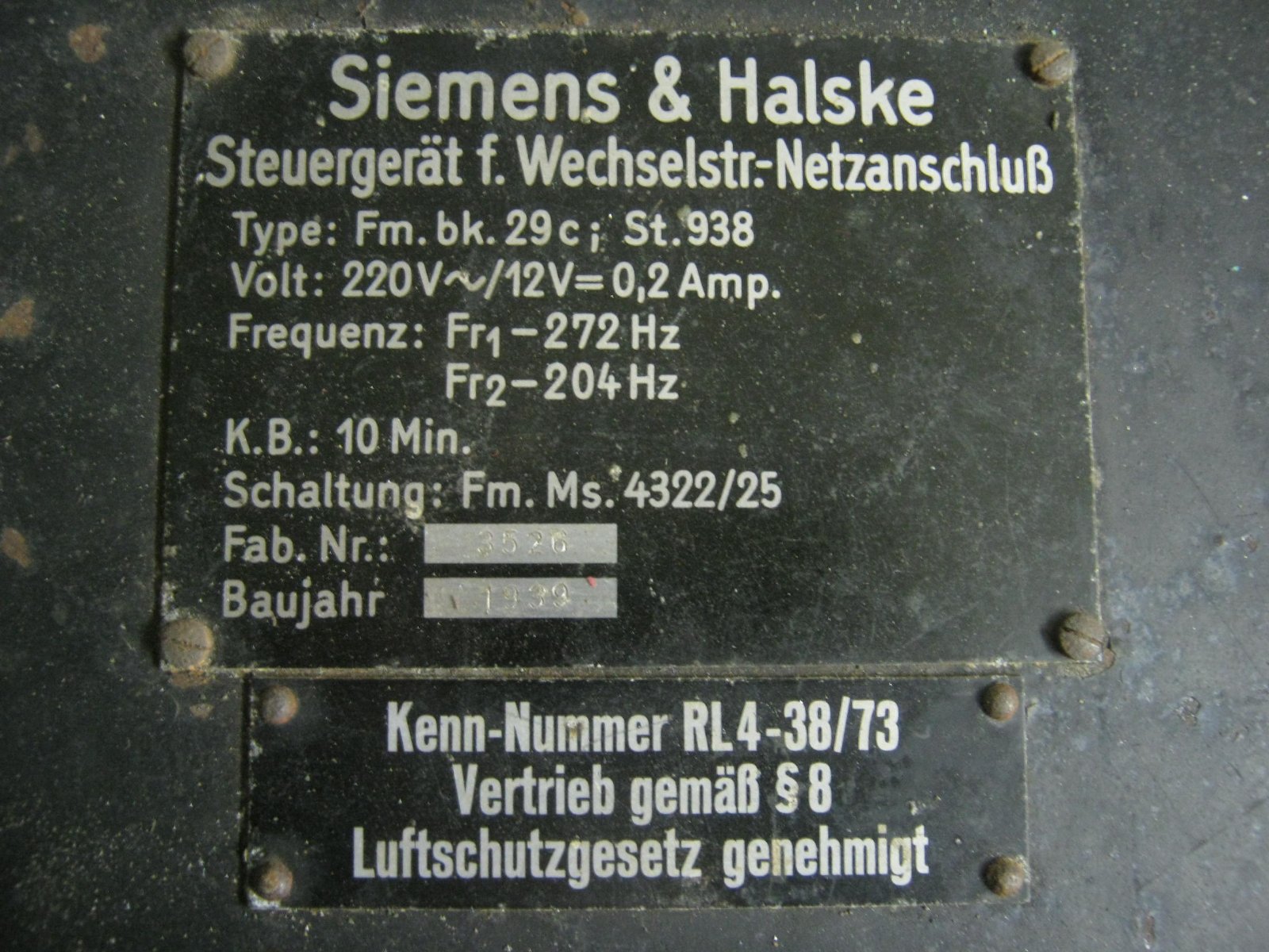

nach langer Zeit mal wieder ein Post und Fragen von mir... für mein Doppelstock-Großsirenenaggregat habe ich nun in kurzer Folge jeweils ein Steuergerät bekommen:
Siemens & Halske, beide Bj. 1939, Typen: Fm.bk.29c; einmal St 339 und 938, Schaltungs-Nr. Fm.Ms. 4322/25 und 4322/33, Fabr.Nr. 3591 und 3525, Kenn-Nummer RL4-38/73 und RL4-39-24.
Frequenz Fr1: 272 Hz und Fr2: 204 Hz
Das eine Steuergerät scheint zumindest schon einmal teilweise andere Technik verbaut bekommen zu haben, hat auch eine andere Fabriknummer auf der Platine.

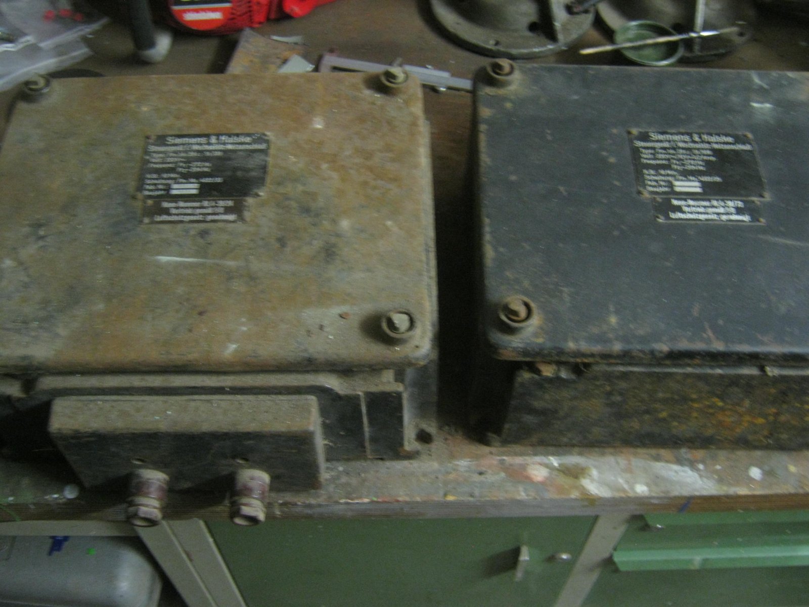

Und die Bilder dazu:
Re: Steuergeräte Siemens & Halske 1939 Typen Fm.bk. 29c ; St.339 und 938

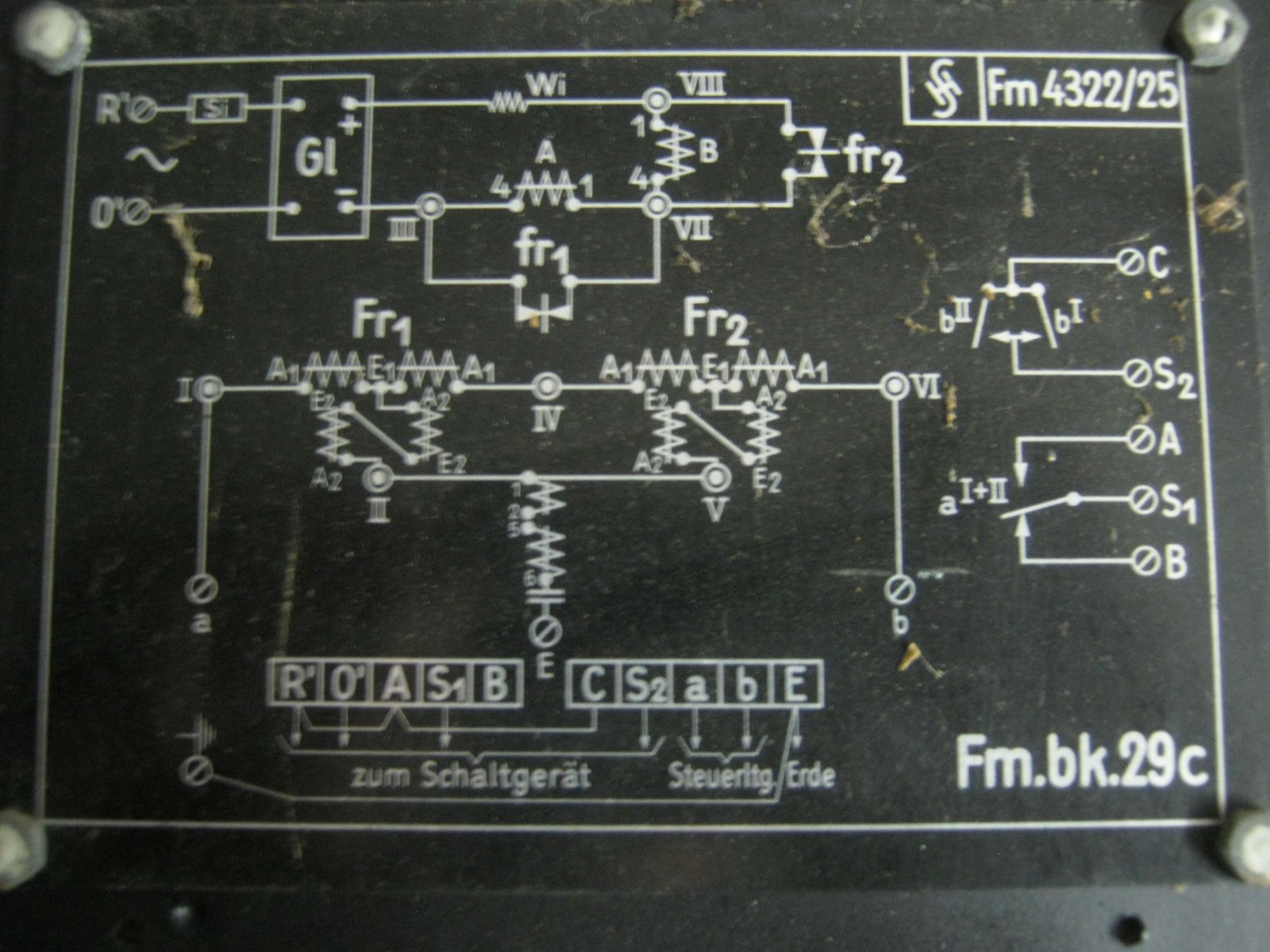

Cool, das erste Gerät arbeitet noch mit Resonanzrelais, Gerät II wohl schon mit Frequenzsperren/Bandpassfiltern. Bei letzterem wirst Du Dich zwischen Funktionalität oder Originalität entscheiden müssen, da zumindest die Elkos hinüber sein werden.
Für einen ersten Test sollte ein Sinustongenerator mit entsprechender Ausgangsleistung oder nachgeschaltetem Verstärker reichen.

Du hast im Prinzip einen Eingang a und einen Eingang b, gemeinsamer ist E.
Es wird also einmal eine Frequenz zwischen a und E gegeben, welche das Resonanzrelais FR1 ansrpechen lässt.
Das andere wäre eine Frequenz zwischen b und E, das was Resonanzrelais FR2 ansprechen lässt.
Daraus resultiert dann ein bei einer Frequenz ein Schaltausgang zwischen S1-A-B und bei der anderen Frequenz S2-A.
Wahrscheinlich funktioniert jenes Steuergerät mit den Relais eher als das mit der Elektronik.
Das ganze hat man gemacht damit bei einer einfachen Gleichspannung die Sirene nicht auslöst.
Man konnte auch theoretisch auf einer Leitung mehrere Steuergeräte legen mit unterschiedlichen Frequenzen.
Angesprochen hat dann nur die Sirene, deren Frequenz auf die Leitung gegeben wurde.
Keines von denen Erzeugt einen Takt, der Takt kam von extern und in dem Takt wurde die Frequenz auf die Leitung geschaltet. In dem Takt lief dann die Sirene.
Taktgeräte vor Ort gab es zu der Zeit äusserst selten, entweder kam der Takt aus der "Zentrale" oder es wurde per
Hand am Sirenenschütz direkt getaktet.
