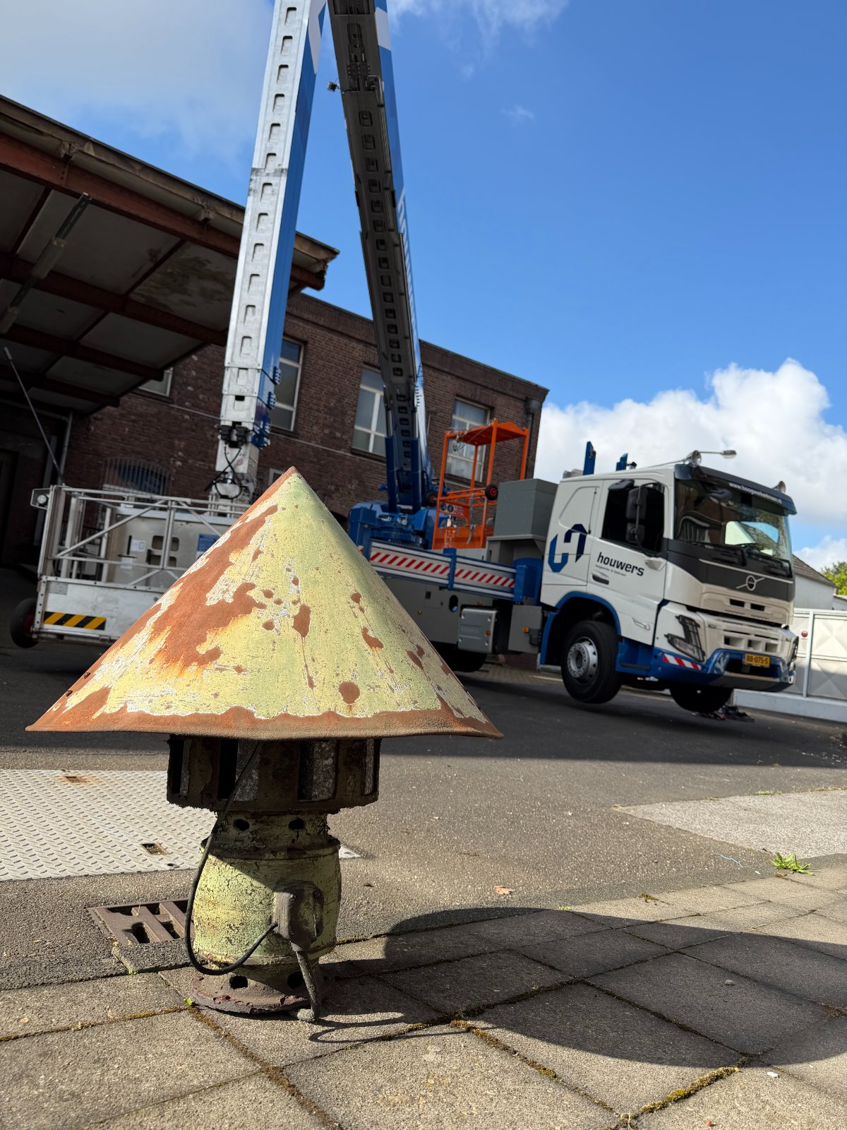

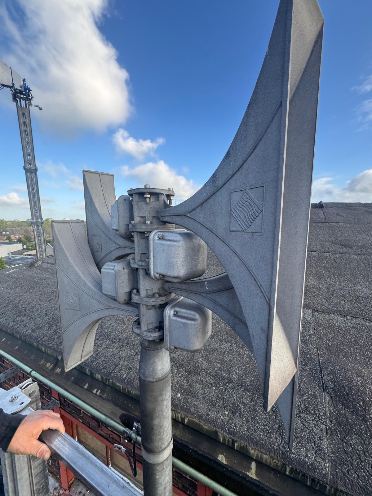

Nach einigen Besichtigungsterminen und Absprachen stand fest - das Dach darf nicht betreten werden. Verschiedene Gutachten sollen ergeben haben, dass das Dach einsturzgefährdet ist, was sich auch als einer der Gründe für die Schließung des Gebäudes als Veranstaltungsort herausstellte. Die alte Sirene befindet sich so zentral auf dem Gebäude, dass für die Demontage keine gewöhnliche LKW-Arbeitsbühne in Frage kam. Durch intensive Prüfungen und Begehungen, welches Gerät an die entsprechende(n) Sirene(n) herankommt, hat sich ein Fahrzeug als das "Gerät der Demontage" bewiesen. Hierbei handelt es sich um einen der größten Autokräne aus Aluminium, die es aktuell auf dem Markt gibt. Die Rede ist von dem Klaas K2500, welcher im Kranbetrieb eine Hakenhöhe von 58m und eine Reichweite von 46m erreicht. Im Bühnenbetrieb schafft dieser eine Höhe von 52m und 42m seitliche Reichweite. Das Gerät war ideal, da wir so leicht über die Störkante des Gebäudes kommen konnten. Dieses war nämlich 10m hoch und die zu demontierende Sirene befand sich ca. 26 m weiter hinten auf dem Gebäudedach.

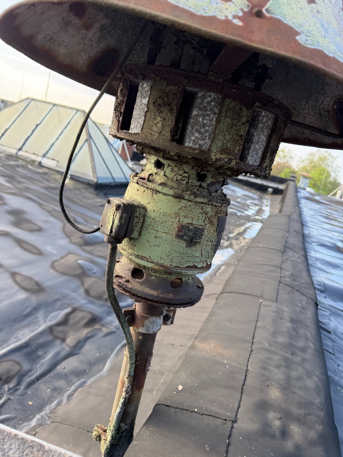

Im montierten Zustand

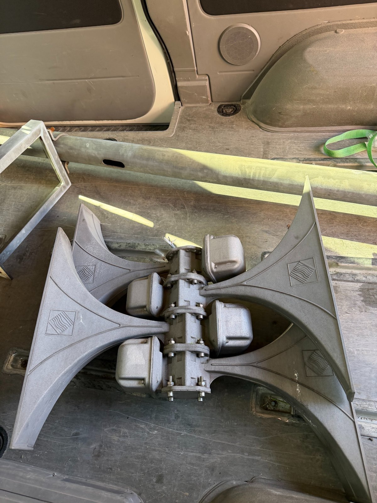

Demontiert inkl. Mast und Halterung
Am Tag der Demontage ging alles ziemlich schnell. Mithilfe des großen Alu-Autokrans waren die Sirenen leicht zu erreichen. Als die alte Sirene, welche im Vorhinein bereits als HELIN der VS-Reihe vermutet wurde, abgebaut war, konnte der Typ nun endgültig identifiziert werden. Es handelt sich hierbei um eine VSM 5. Die Bezeichnung steht für "Vertikal-Sirene Morse 5".

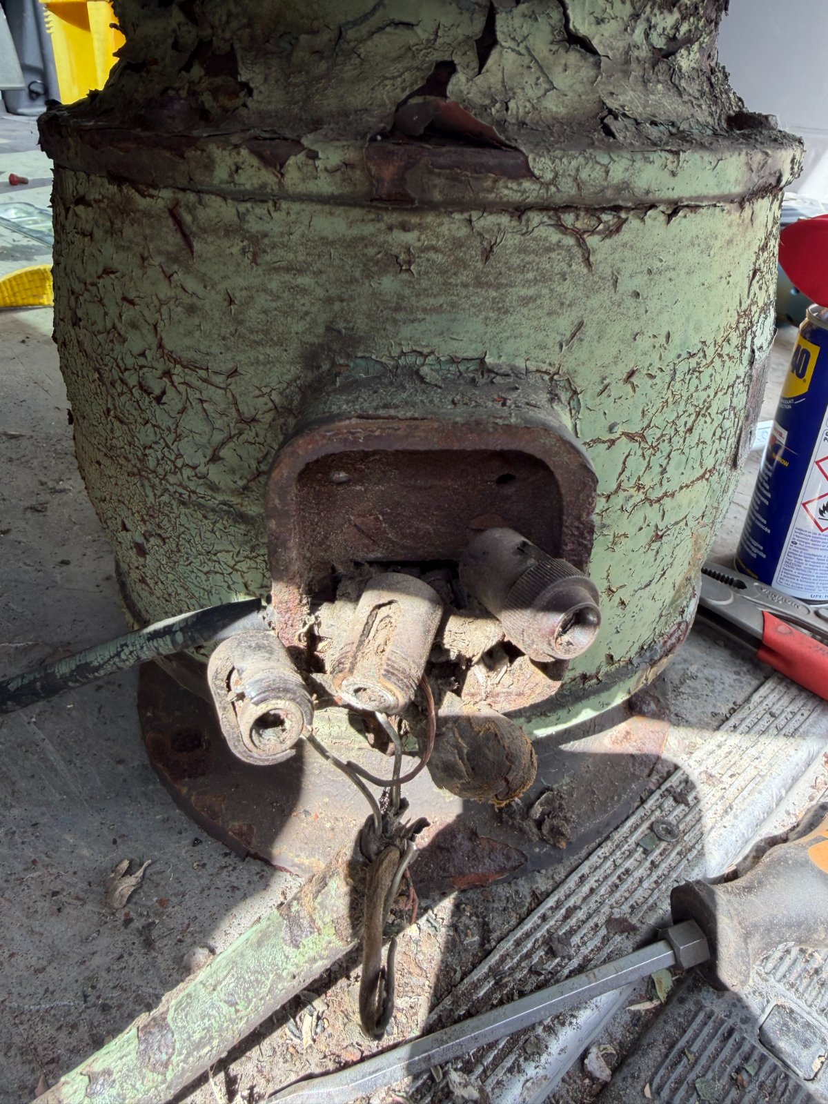

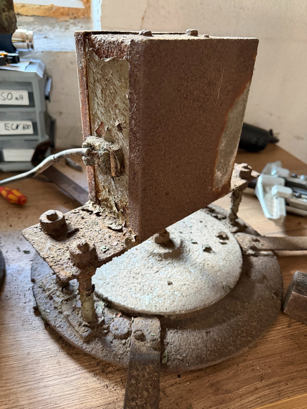

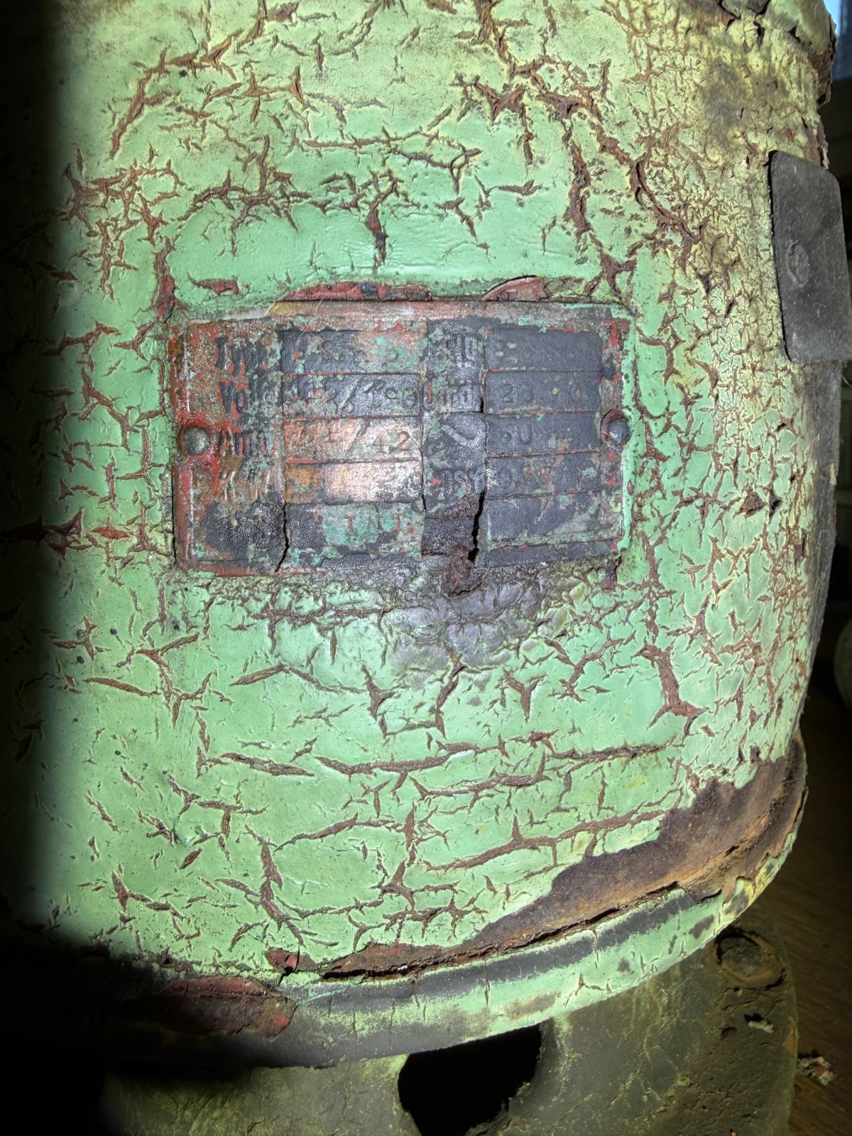

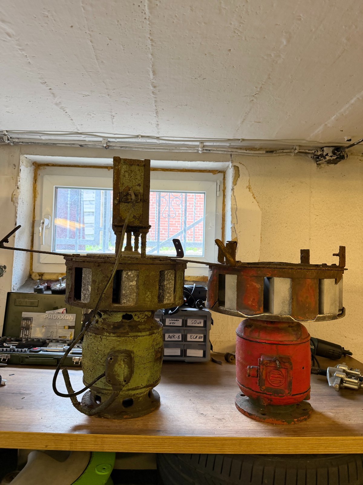

In meinem ersten Beitrag zum Thema HELIN und der VS-Reihe ging es ebenfalls um eine VS 5. Diese und weitere bekannte weisen jedoch eine völlig andere Bauform als die jetzige HELIN auf, was besonders am Motorblock zu erkennen ist. Diese Bauform ähnelt der VS 6 aus Troisdorf stark, ebenso wie der Klemmkasten. Nach längerem Fachsimpeln stand für mich fest, dass es sich hierbei um eine ältere Bauform handelt, was auch an der Seriennummer zu erkennen ist. Hier haben wir eine 4-stellige Nummer, wohingegen die andere VS 5 eine 5-stellige Nummer aufweist. Besonders zu erwähnen ist die Morseeinrichtung bei diesem Modell. Wie man unschwer erkennen kann, ist eine interne Inventarnummer in Form eines Schildes auf der Sirene verewigt worden. Bedauerlicherweise läuft die Sirene mit 110/100 Volt, wodurch sich das unkompliziertes Anklemmen an ein übliches 400 Volt Netz nicht so leicht umsetzen lässt

Typenschild
Typenschild
Geöffneter Klemmkasten
Morseeinheit
Morseeinheit
Vergleich VSM 5 und VS 5

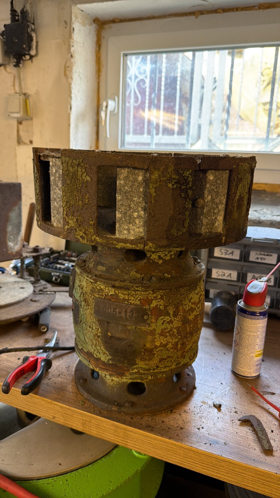

Die Sirene wird im nächsten Schritt auseinandergebaut, so dass der Rotor wieder frei drehen kann. Erfahrungsgemäß wird das ein großes Vergnügen, da Rotor und Stator bereits durch Korrosion miteinander verschmolzen sind. Da bei meiner anderen VS 5 der Stator schon vollständig zerstört war, konnte man die entsprechenden Stellen gut bearbeiten. Bedauerlicherweise geht das in diesem Fall nicht so leicht. Weitere Informationen folgen.
