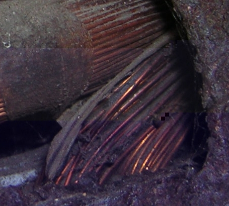

Das wäre die Lösung, warum die Sirene für "defekt" gehalten wurde, obwohl der Motor heile zu sein scheint:
Als ich das Schütz ausgebaut habe und vom Öl befreit habe, ist mir bei einem Kontakt eine Ablagerung von einem "Ölbrocken" aufgefallen, der richtig fest an dem Kupfer draufgedrückt war...das könnte also heißen, dass beim schließen des Schützes einfach nur der Sirene eine Phase gefehlt hat...
Zuletzt geändert von Ralph am Samstag 8. Juli 2006, 19:28, insgesamt 1-mal geändert.
Re: Meine "neue Freundin"
Also, ich war gerade auf diesem Hinweis nochmal unten und hab genau mit der Taschenlampe gaschaut...die Wicklungen sind alle noch komplett und in normaler Kupferfarbe! Keine Anzeichen auf irgendwas durchgebranntes oder der Gleichen...dieser motor ist definitiv nicht mehr heile!
deutlich zu sehen - die durchgebrannte wicklung:
Warum das auf dem Bild so ausschau kann ich ned sagen, wohl zu dunkel aufgenommen oder ein Schattenwurf durch das Blitzlicht oder so ?!

Also, habe heute mal Zeit gefunden die Sirene ein WENIG zu entrosten (Drahtbürstenaufsatz an Bohrmaschine), dabei habe ich auch die groben Rostteile, die im Motor feststekten und diesen damit bremsten entfernt und dann den Rotor mal testweise wieder draufgesteckt -> Die läuft noch so perfekt, dass die nach dem Anstoßen per Hand nicht mehr aufhören wollte zu drehen (nicht neu geschmiert oder geölt!) ... dann habe ich mal, als der Rotor sich noch drehte oben auf der Läuferspitze die Bohrmaschine aufgesetzt (fest drücken!)...und dann...GIB SAURES!!!
Die habe ich zwar nicht auf die volle Lautstärke gebracht (abegesehn davon, dass das nicht erlaubt ist, hat die Maschine das nicht geschafft), aber es war schon ordentlich laut (etwa wie ein Automotor, dem man im Leerlauf auf min. 4000 U/min bringt) und unter der Sirene liegender Sand wurde in alle Richtungen weggepustet ...und der Rotor läuft so gut, dass die noch ganz langsam ausschnurrte!
Ich denke mal nicht, dass die jemals wieder von selber laufen wird (werde demnächst mal den Motor testen), aber sie wird auf jeden Fall, auf das Dach des alten Gerätehauses gebaut!
... Nur WENN der Motor noch funktionieren sollte, dann kommt auch ein Kabel ran und mit ganz viel Liebe, komt dann auch ein FWE dran...aber erstmal testen, ob der noch läuft!...

Heute war der Tag, der Tage! ...der FUNKTIONSTEST!
Habe ohne Rotor getestet, weil ich sonst in Schwirigkeiten gekommen wäre
Nunja, Kabel ran und los! -> Der Läufer drehte sich ohne Probleme (ruhig, schnell...)...es hat jedoch im Motor reichlich "geschmurgelt" und die Sirene wurde zur Nebelmaschine
Nun habe ich endlich Gewissheit, dass der Motor hinüber ist und wenn er es vorher noch nicht war, dann ist er es auf jeden Fall ab heute!
Deshalb kann ich sie nun beruhigt so hinarbeiten, dass sie irgendwie auf den Rohrständer kommt (fest natürlich) und sie nun als "Museumsstück" auf dem alten Spritzenhaus thronen darf...ist doch auch mal was!
