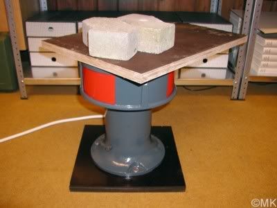

Heute habe ich die Sirene für eine Aufnahme vorbereitet. Zunächst wurde sie auf eine stabile Multiplexplatte geschraubt, um an derselben Platte auch das Kabel zu fixieren zwecks Zugentlastung.
Den Rest der Multiplexplatte, aus dem ich das Stück herausgesägt habe, auf dem die Sirene steht, wurde einfach als Schalldämpfer auf die Luftansaugöffnung gelegt und mit zwei Pflastersteinen fixiert.
Vor der Aufnahme wurden noch alle Fenster und Türen geschlossen, sowie die Rolläden des Gartenhauses heruntergelassen. Und dann hab ich das Ding einfach mal eingeschaltet und voll hochlaufen lassen. Und hier ist die Aufnahme!
Die Sirene erzeugt einen etwas höheren Ton, denn der Motor erreicht eine höhere Umdrehungszahl, weil kaum Luft angesaugt werden kann.
OK, danach wurde die Ansaugöffnung wieder frei gemacht. Aus bekannten Gründen wurde die Sirene jetzt nur noch kurz angetastet. Bitte um Verständnis. In der zweiten Aufnahme hier zu hören!

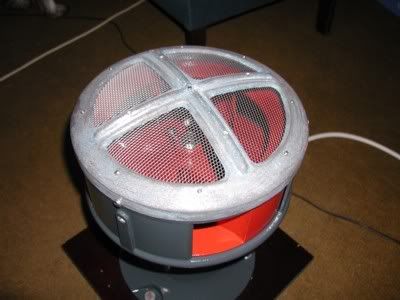

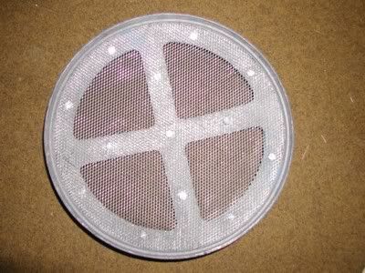

Nach einem geeigneten Maschendrahtgeflecht für die Ansaugöffnung habe ich lange gesucht, aber nix wirklich originalgetreues gefunden. Daher musste ich ein Gitter auswählen, das dem Original in etwa nahe kommt.
Zunächst wurden die Befestigungsbolzen des alten Drahtgeflechtes aus dem Statordeckel herausgebohrt. Durch das Ausbohren waren die Löcher nun etwas größer geworden und ein erneutes Einschlagen von Bolzen nicht mehr möglich. Deshalb habe ich darin einfach Gewinde geschnitten, um später die Drahtabdeckung mit Schrauben zu fixieren.
Der Deckel auf dem Stator:
Die Drahtabdeckung wird wieder abgenommen, um alle Teile zunächst separat zu lackieren. Später montiere ich alles wieder zusammen und lackiere nochmals zusammen. Vor dem Lackieren spachtel' ich noch die Bohrlöcher auf der Oberseite des Deckels mit Polyester zu.
Vielleicht könnte ich mal versuchen, die Anschluss-Abdeckung aus Fiberglasmatten, Harz und Polyester irgendwie zu rekonstruieren. Wäre 'ne Herausforderung. Das Teil fehlt nämlich leider komplett.
