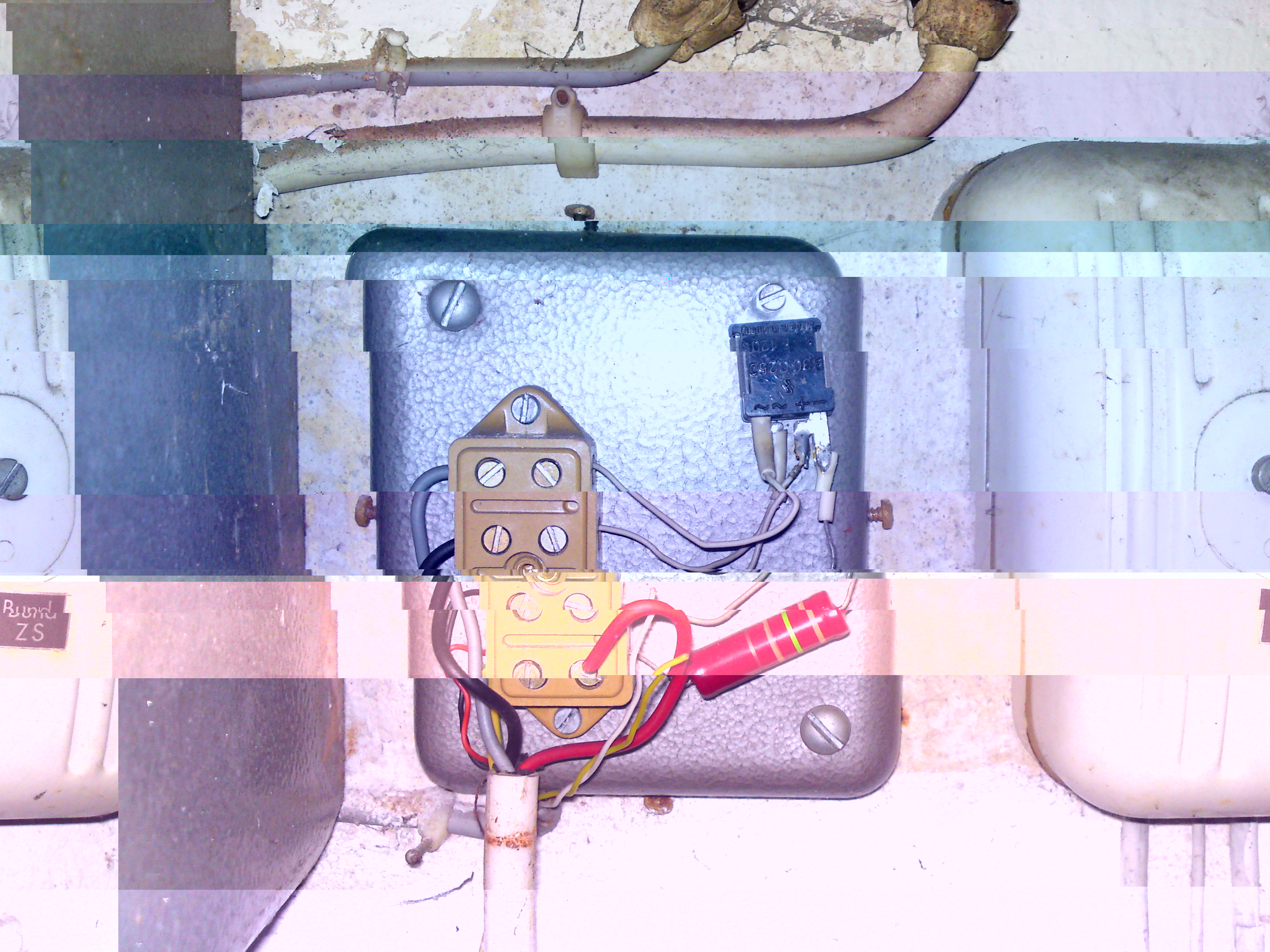

So hier die versprochenen Bilder.Was ist die silberne Dose?

In der silbernen Dose ist ein Gleichrichter und ein Widerstand. Hier wird aus einer Wechselspannung (ggf. die Telefonspannung, im schlimmsten Fall 230V Netzspannung) gleichgerichtet und der Widerstand begrenzt den Stromfluss bzw. (im schlimmsten Fall) die Spannung für einen nachgeschalteten Verbraucher.
Wo gehen die Kabel hin, die aus der Box kommen?

Habe mir jetzt in Ruhe mal die ganzen Bilder angeschaut und versucht durch die Verkabelung durchzublicken...
In den Schaltkasten geht oben der Stromanschluss rein und direkt daneben wieder raus zur Sirene, eigentlich ganz normal. Aber wo gehen die beiden weißen Kabel, die unten aus dem anderen Kasten kommen hin??? Destweiteren wo geht da dritte Kabel hin das unten aus dem Schaltkasten rauskommt??? War da vielleicht mal ein Feuermelder installiert? So wie es aussieht geht dann ein Kabel von dem grauen Kasten rechts, neben der Sirenenweiche zum Programmschaltwerk im unteren Kasten.
Die Sirenenweiche und das dazugehörige Postrelai im inneren des Schaltkastens sind ja auch gut einzuorden.
Den weißen Kasten unten kann ich gar keine Funktion zuordnen, könnte da einer behilflich sein???
Den Rest der Kabel kann ich im Moment noch nicht zuordnen.

Re: Bitte um Hilfe (Probleme mit einer S57 Sirene Baujahr 1964)
Das dicke Weiße Kabel geht zu uns ins Gerätehaus da war damals der Knopf zum Drücken der den Feueralarm auslöste. Die beiden dünnen Kabel die nach recht erschwinden sind im gang gekappt und sind tot es müssen die Telefonleitungen sein diese Sirene konnte über 2 Nummern ausglöst werden einmal Feueralarm und einmal Zivilschutz vom Bund damals.
Ok dann können die ganzen Kabel schon abgebaut werden, genauso wie die Sirenenweiche und das Postrelai.

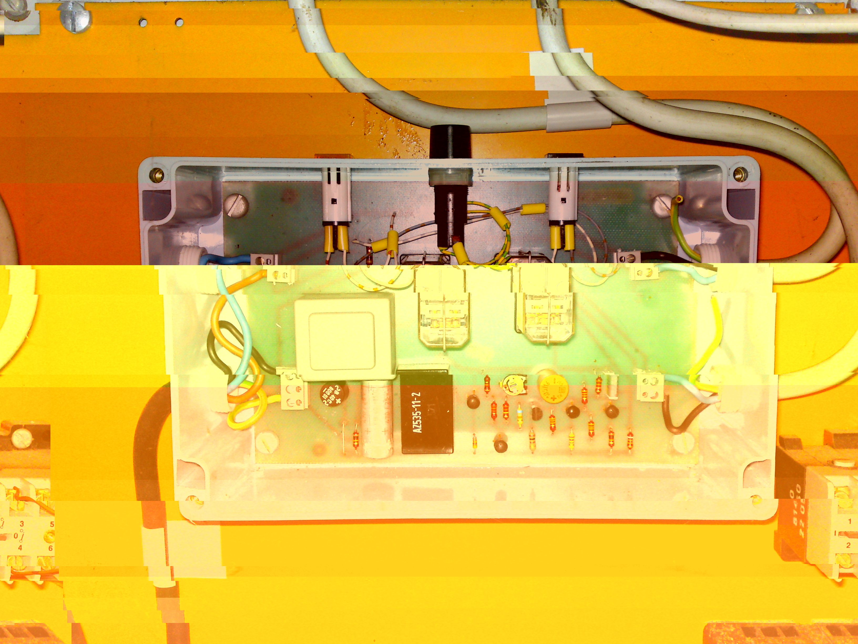

Ich habe mal etwas rumgebastelt und reinkopiert vielleicht hilft das fürs gesamtbild geht mal drauf dann habt ihr es groß.

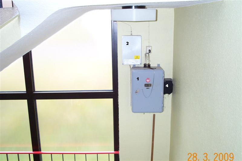

Als Vergleich stelle ich mal das Bild der Sirenensteuerung vom Dorfgemeinschaftshaus Nohen rein.
1 ist der Schaltkasten (Schütz der Sirene)
2 ist der Fernwirkempfänger (analog)
3 ist die Sirenenweiche (Sirene wurde damals ausgelöst durch Warnamt 7)
4 ist vermutlich das Programmlaufwerk für Feueralarm.
Christian
