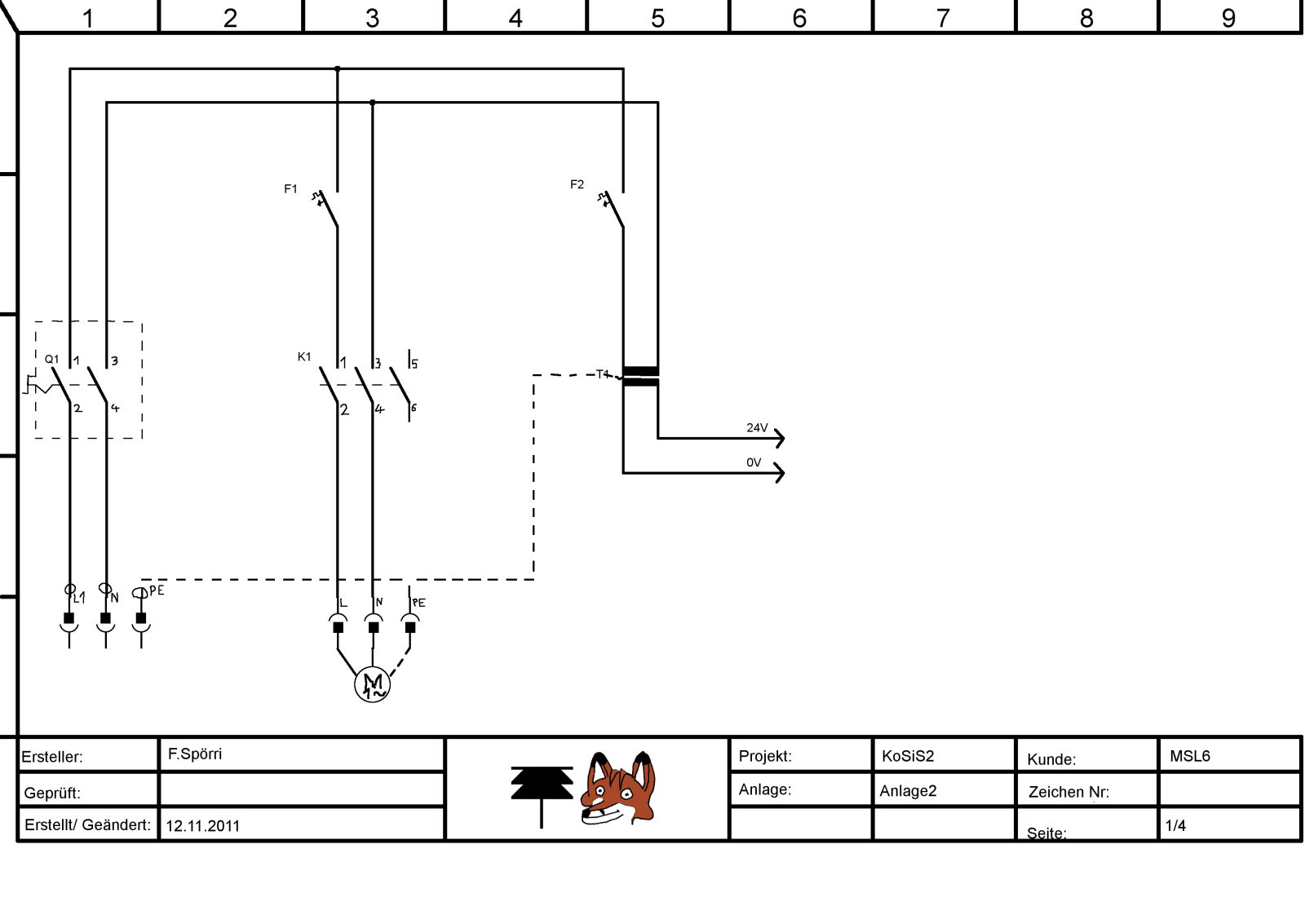

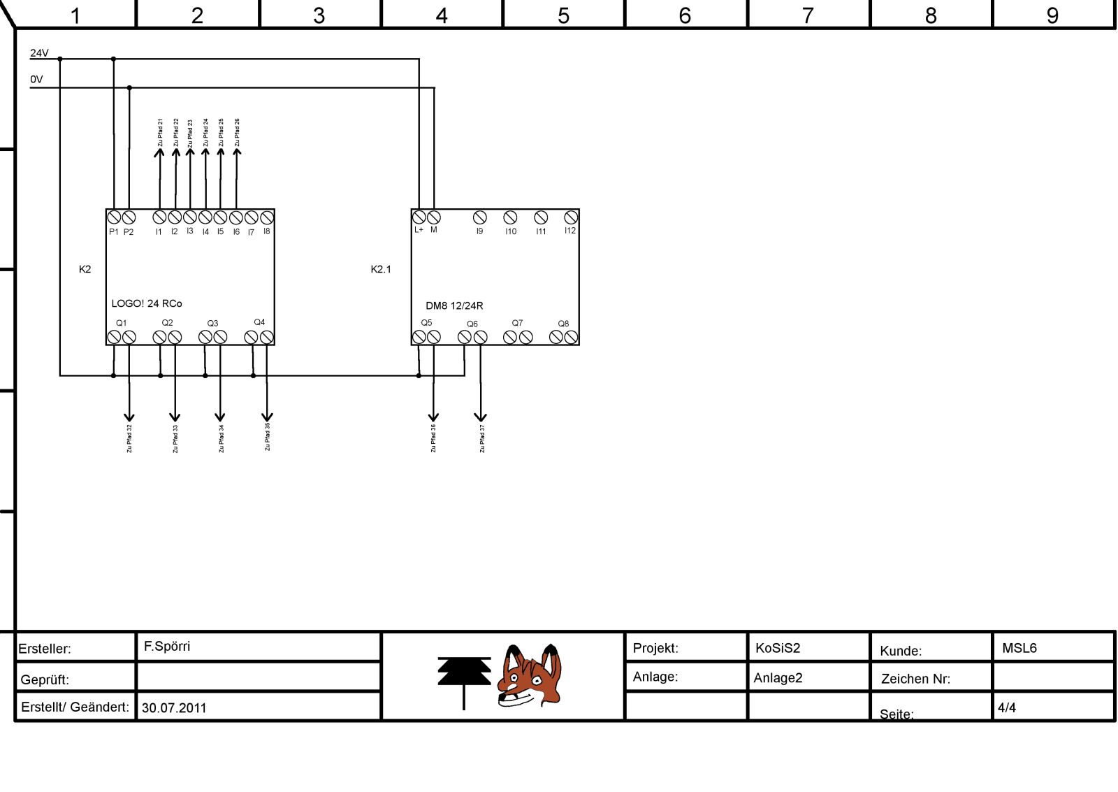

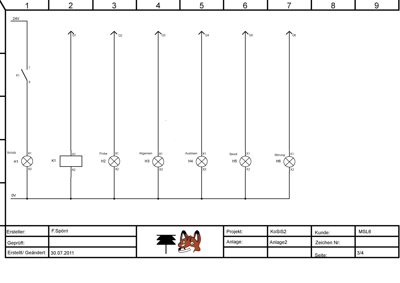

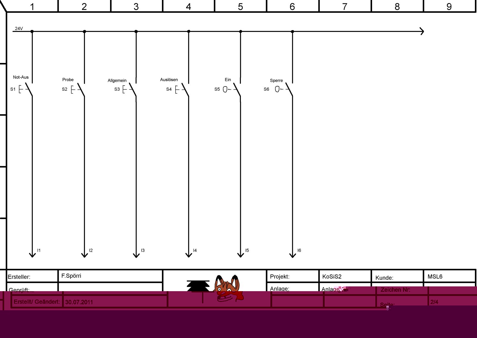

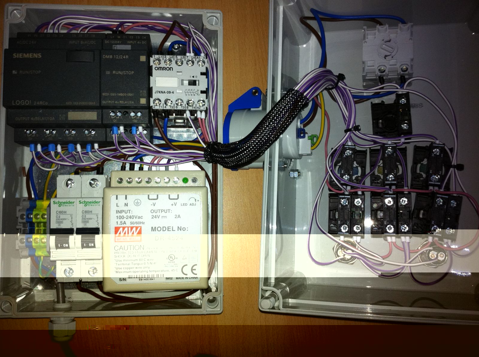

So hab gestern noch fertig verdrahtet. Wie versprochen das Schema der Steuerung und das der SPS.
Hier der erste Test lauf mit der Elektronik Sirene. Ach hab ich vergessen. Hab ihr nun auch einen Namen gegeben KoSiS2 (Kompakt Sirenen Steuerung. Die 2 Steht für 230V)
KoSiS2.pdf
(166.41 KiB) 387-mal heruntergeladen

Beiträge: 1884
Re: Sirenensteuerung mit Siemens Logo
Sehr Hübsch! So mus sowas aussehen ;-)
Mein Kasten wird bald auch weitergeführt.
MfG René
