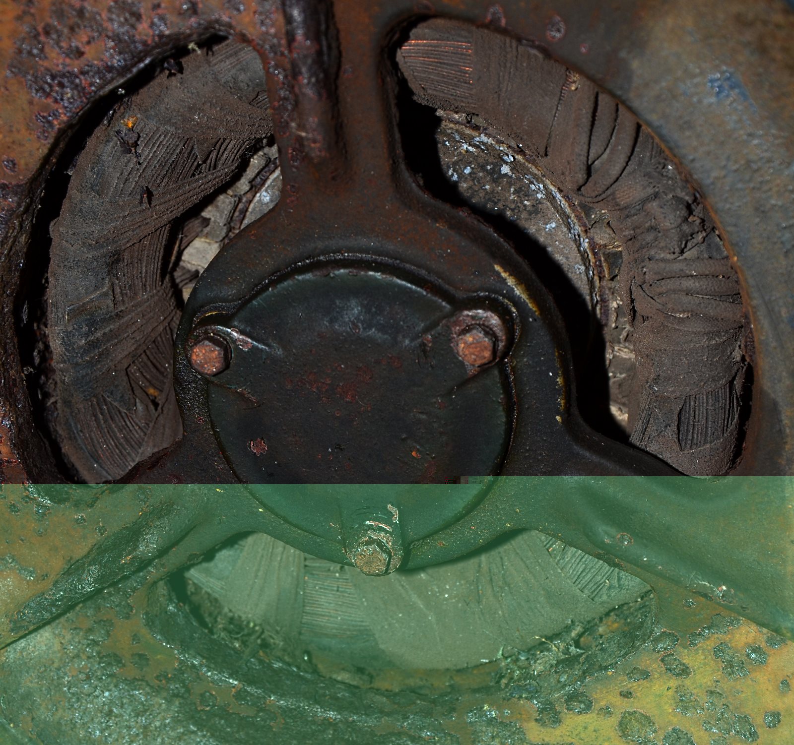

Hier die wicklung von unten
Wicklung
Wicklung
philipp122
Beiträge: 293
Wohnort: Butzbach, Nieder-Weisel
Re: Meine Erste Sirene
Beitrag von philipp122 »
Wenn ich das richtig deute würde das bedeuten, die Isolation der Wicklungen ist in Ordnung, aber eine Wicklung ist unterbrochen.
Was zeigt den das Multimeter bei der Wicklung genau an?
Elektror E57
Beiträge: 38
Registriert: Montag 1. Juli 2013, 16:33
Wohnort: Zossen bei berlin
Beitrag von Elektror E57 »
zeigt nichts an ausser die 1 links
