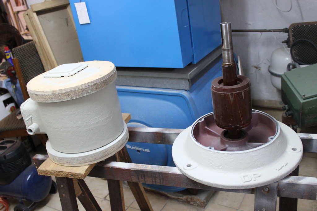

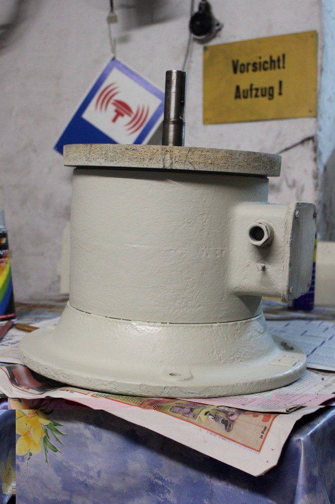

hier ein kurzer Zwischenbericht. Bei der Wicklung vertraue ich auf Wertarbeit und gehe davon aus, dass sie hält. Der erste Probelauf ist ohnehin ohne Last (Rotor). Motorgehäuse, Fuß und Rotor sind entrostet und grundiert bzw. mit einer ersten Farbschicht versehen. Die Seiten des Klemmkastendeckels sind beim Versuch, den Rost zu entfernen allerdings zerbröselt, das muss irgendwann ein Neuer werden. Der Stator ist noch in dem gleichen erbärmlichen Zustand wie vorher, ich hab vergessen, den Sandstrahlfritzen anzurufen. Beim Entfernen der alten Farbe hab ich so nebenbei festgestellt, dass das "DP" und der Richtungspfeil im Original gelb gewesen sein müssen. Ein kleines Detail, dass ich natürlich berücksichtigen werde. Nun zur Farbgebung, RAL-Nummern sind, zumindest in meinem Stammbaumarkt, Fehlanzeige, ich hab dann einfach "silbergrau" gewählt. Ich finde aber, dass das den Eindruck des Originalfarbtons sehr gut trifft. CEE-dosenmäßig hat sich auch noch nichts getan, die Elektrofachkraft meines Vertrauens befindet sich im Urlaub. Ich halte aber meine Augen nach einer "Ausweichdose" offen, falls ich doch früher fertig werden sollte. Hier sind noch ein paar Fotos.
Daniel

Man das geht ja ratz fatz bei Dir :-) Sieht ja schon wieder richtig schnuckig aus die DS,..
Gruß Jens
Gruß Jens

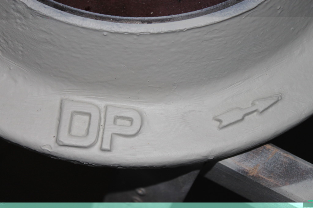

Ja, was so ein bisschen Farbe ausmacht, nur ratzfatz ist gut, am Liebsten wäre ich schon fertig und hätte die Nachbarschaft auf Trab gebracht ;-))). Vorm Probelauf ist mir immer noch mulmig, aber mehr als schiefgehen kann es ja nicht. Und - wer weiß wirklich genau, wieviele Motoren mit möglicherweise schlechteren Werten anstandslos laufen???
Die "Arbeit" mit dem DP/Pfeil gelb pinseln mache ich mir auf jeden Fall. Je mehr ich "Kopfkino" mache, umso mehr bin ich der Meinung, dass das optisch passt. Auch wenn ich es später nur auf Fotos und bei der Dachinspektion sehe ;-) Obwohl es eigentlich nicht zur DDR passt, schon aus Rationalisierungsgründen ist sowas Nonsens....

Wenn du damit die Bleistift-Beschriftung meinst: Davon wird nach dem Strahlen wahrscheinlich nicht mehr viel über sein vermute ich. Würde da noch ne andere Markierung anbringen (Kerbe im Holz oder so)mit Kennzeichnung der Einbaulage
Matze
Re: Meine DS977
Oh ja, da hast Du vollkommen Recht, danke für den Tipp, war etwas zu kurz gedacht. Meine Erfahrung mit Sandstrahlen geht gegen Null...
