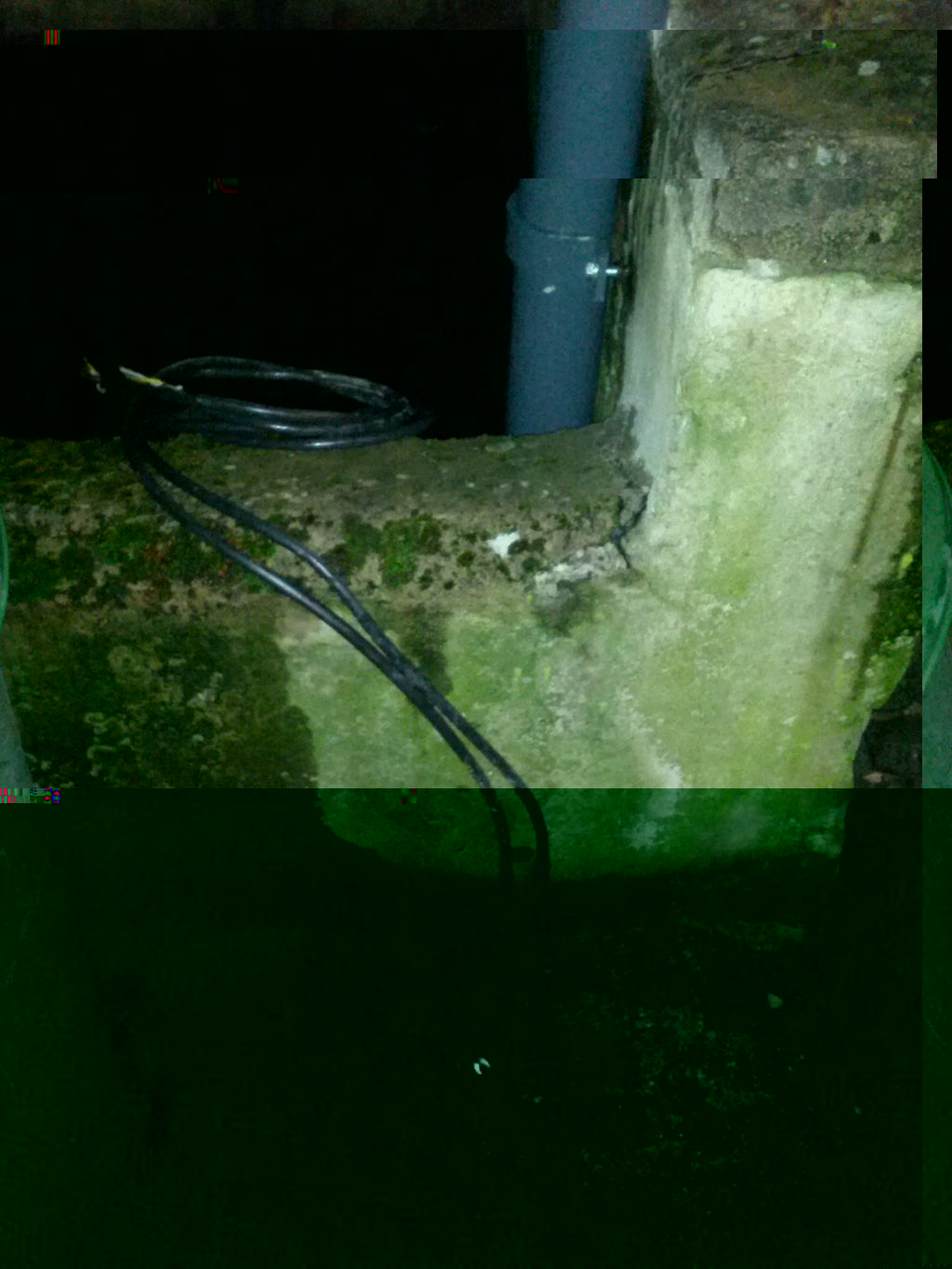

Heute hab ich das Erdkabel noch befestigt, mit ISO Greifschellen und das Kabel in den Mast gefädelt, dann war das blöde Kabel auch noch zu kurz, warum weiß ich auch nicht xD, jedenfalls nachziehen ging nicht mehr, also nochmal verlängern das ganze.
Ich hätte vielleicht beim Montieren drauf achten sollen wo der Klemmkasten und wo der Kabelauslass des Mastkopfes ist ;-)
Obwohl auch dann wäre es zu kurz gewesen.
Jetzt ist sie angeschlossen und es fehlt nur noch die Steuerung und Schützkasten.
Da ich sie aber testen wollte hab ich mir gedacht bau ich einfach mal den FU dran, hab dann Luftalarm mit 4,6Hz am FU über das Telenorma Schaltwerk laufen lassen, hört sich nicht so toll an, aber Sirenen und Kabel ist OK.
Ob das so gut ist 20m Kabel an FU ungeschirmt, wegen EMV usw ? xD
