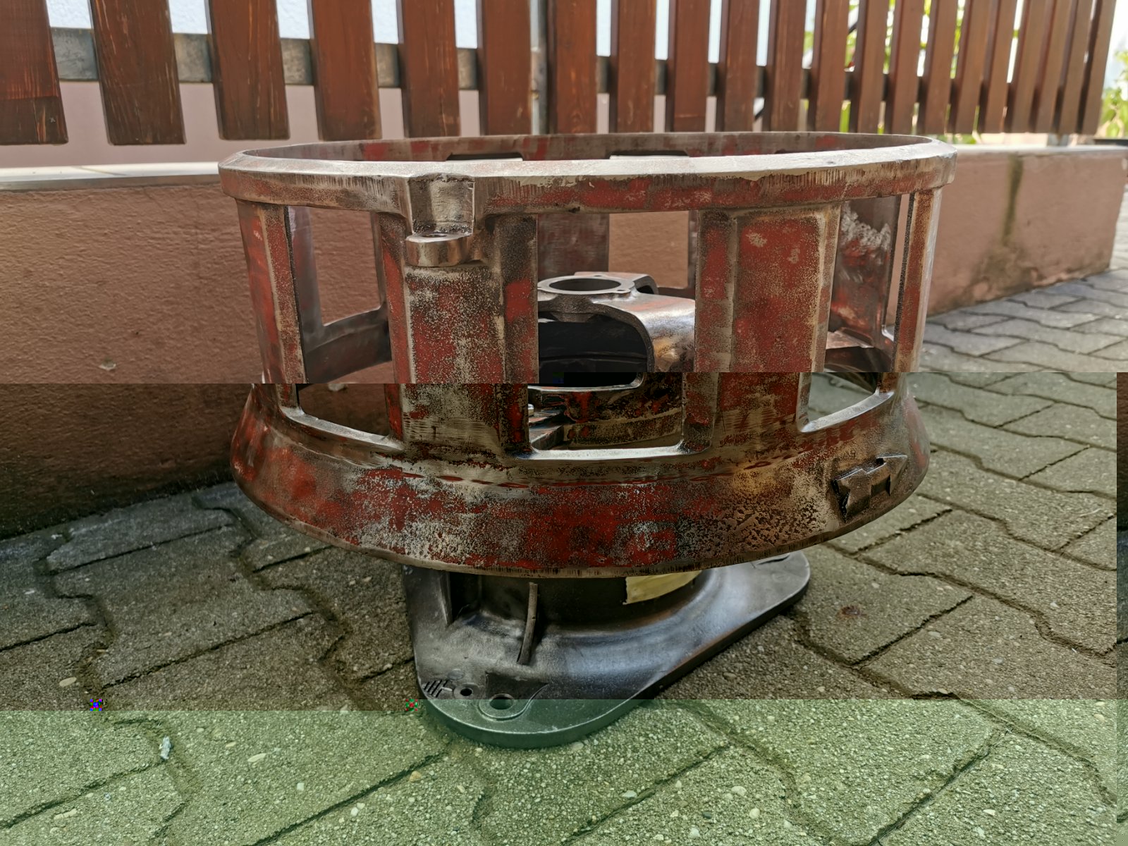

Re: "Fast" zwei "Fliegen" mit einer Klappe!
sirenator hat geschrieben: Dienstag 6. August 2019, 21:07 Ohkay, krass!
Ich selbst habe zwar auch schon mehrere Wicklungen ausgetrieben allerdings waren dabei unten immer die ersten paar Bleche zerfleddert UND es waren sowieso durchgebrannte Wicklungen liebe Leute. Das sei dazu gesagt bevor sich ein Fackelzug auf den Weg zu mir macht ;-)
Hast du nur auf das Blech und / oder / nicht auf die Nieten geschlagen?

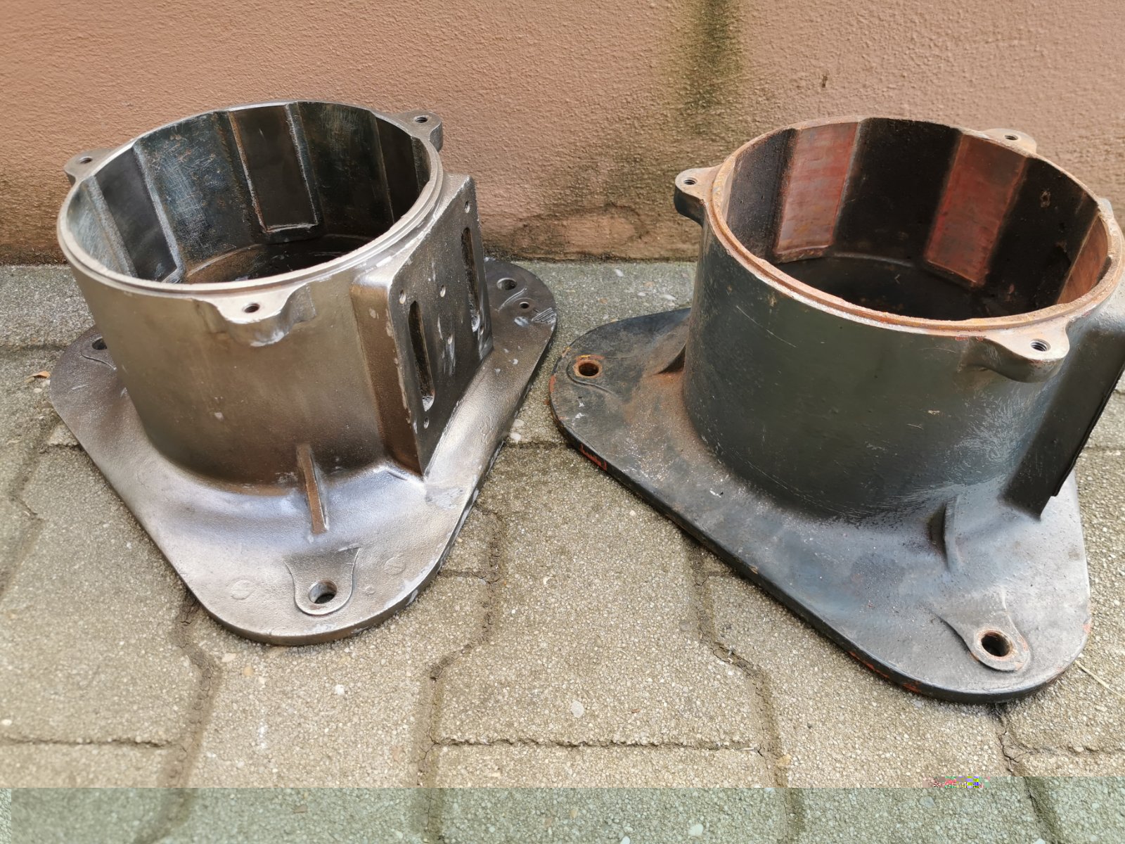

Habs mir viel schlimmer vorgestellt. Hab zuerst viel rostlöser die letzten Wochen immer mal wieder reingesprüht. aber ging bei der anderen ohne Rostlöser genausogut.
Hab immer abwechselnd auf die Stellen geschlagen, wo der Gusstopf den Wicklungsblock festhält.
Bei einer ist die erste Blechschicht etwas zerflederrt. Aber das war schon vom Rost. Natürlich sieht man die Vertiefungen vom "Schlageisen". Sind aber nicht wirklich extrem.

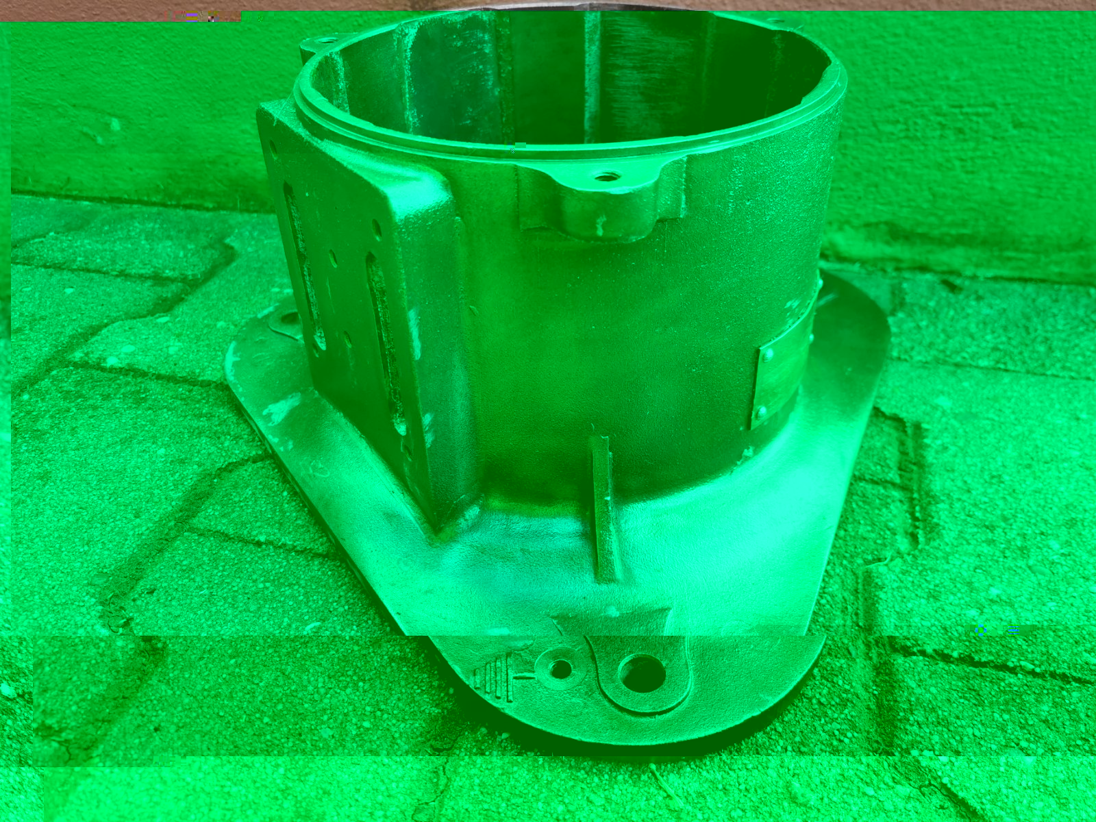

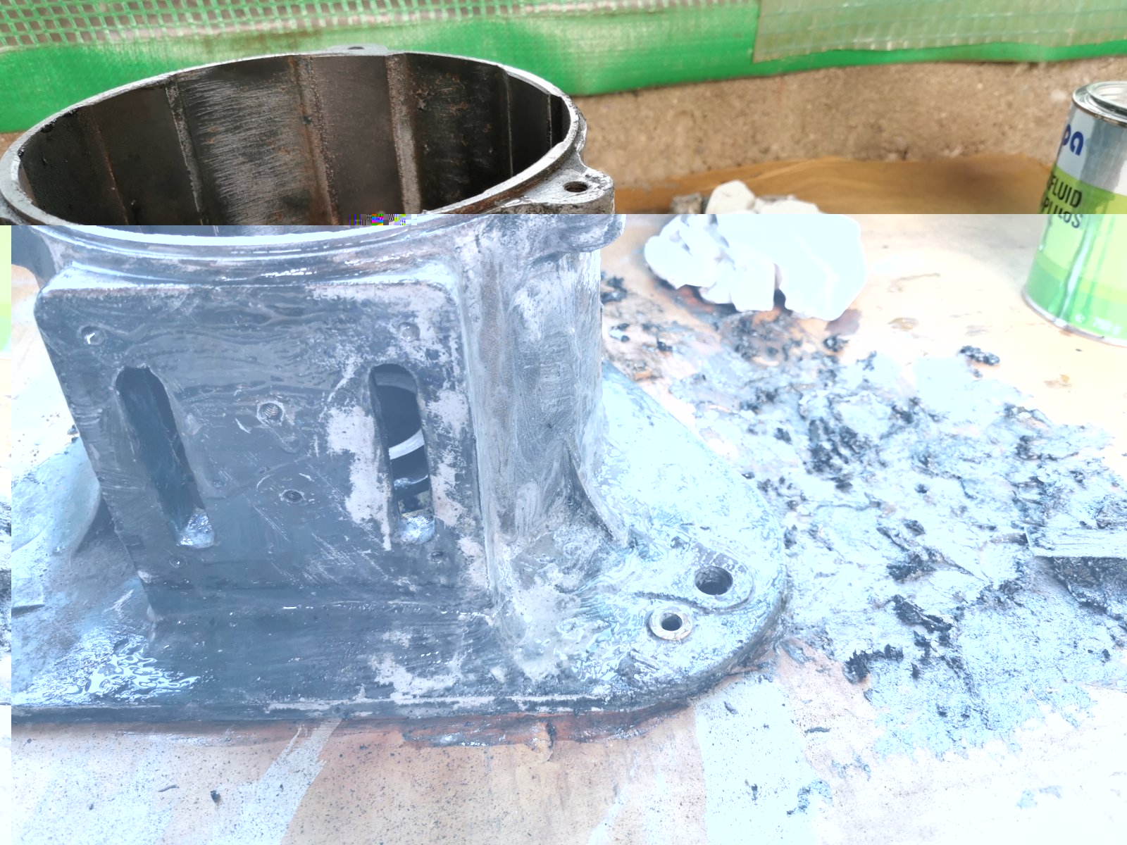

Dieses Wochenende habe ich mal mit dem Abbeizer gearbeitet und Schicht für schicht vom Motor abgekratzt.
Die weiße Grundierung war ziehmlich zäh aber lies sich im Wasserbad und Stahlbürste leicht lösen.
Natürlich war dann gleich überall Flugrost.
Der ging mit der Topfbürste leichter weg als gedacht.
Zudem ist der Motor und Stator bereits außen mittels Roller grundiert.
Die innenseite werde ich nicht sonderlich bearbeiten.
Ich muss schon sagen; cool! :-D Habe selten ein Motorgehäuse so glänzen gesehen^^
Wenn du das Blechpaket ein mal raus hast dann würde ich die Innenseite auch entrosten, entlacken und neu lackieren. Wieso sonst die Arbeit machen und die Wicklung rausholen? Die hätte man dann auch drin lassen können.

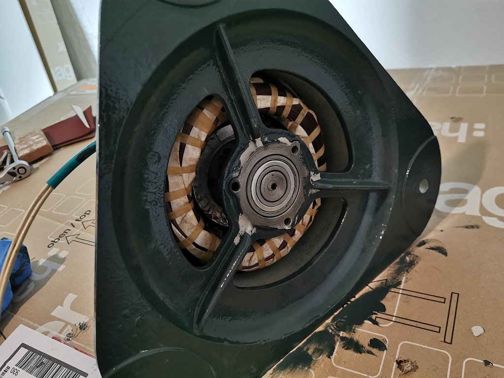

Hab die Wicklung bekommen. Habe das innere Motorgehäuse bereits Grundiert und demnächst kommen auch wieder Bilder.
Ich tippe auf fertiges Statorpaket mit Wicklung zum Selbsteinpressen.
- Beiträge: 44
- Registriert: Freitag 31. August 2018, 21:37
Richtig!Niklas hat geschrieben: Dienstag 1. Oktober 2019, 18:01 Ich tippe auf fertiges Statorpaket mit Wicklung zum Selbsteinpressen.

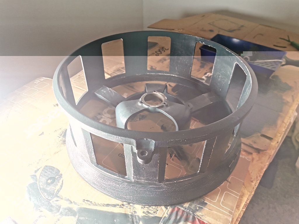

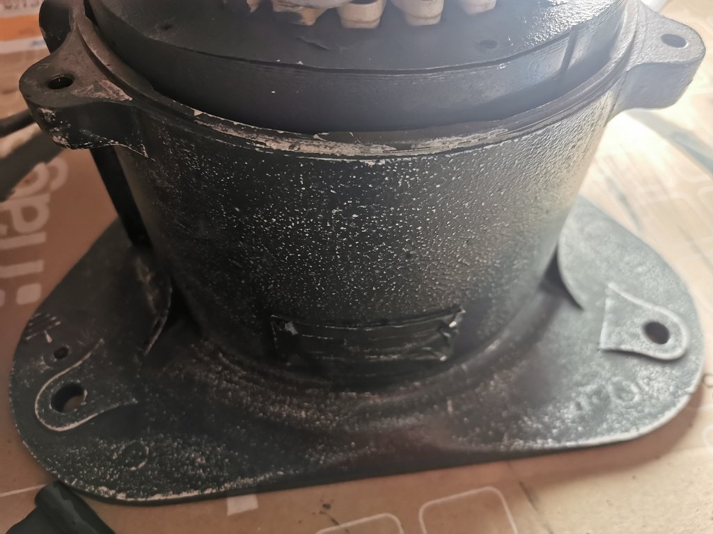

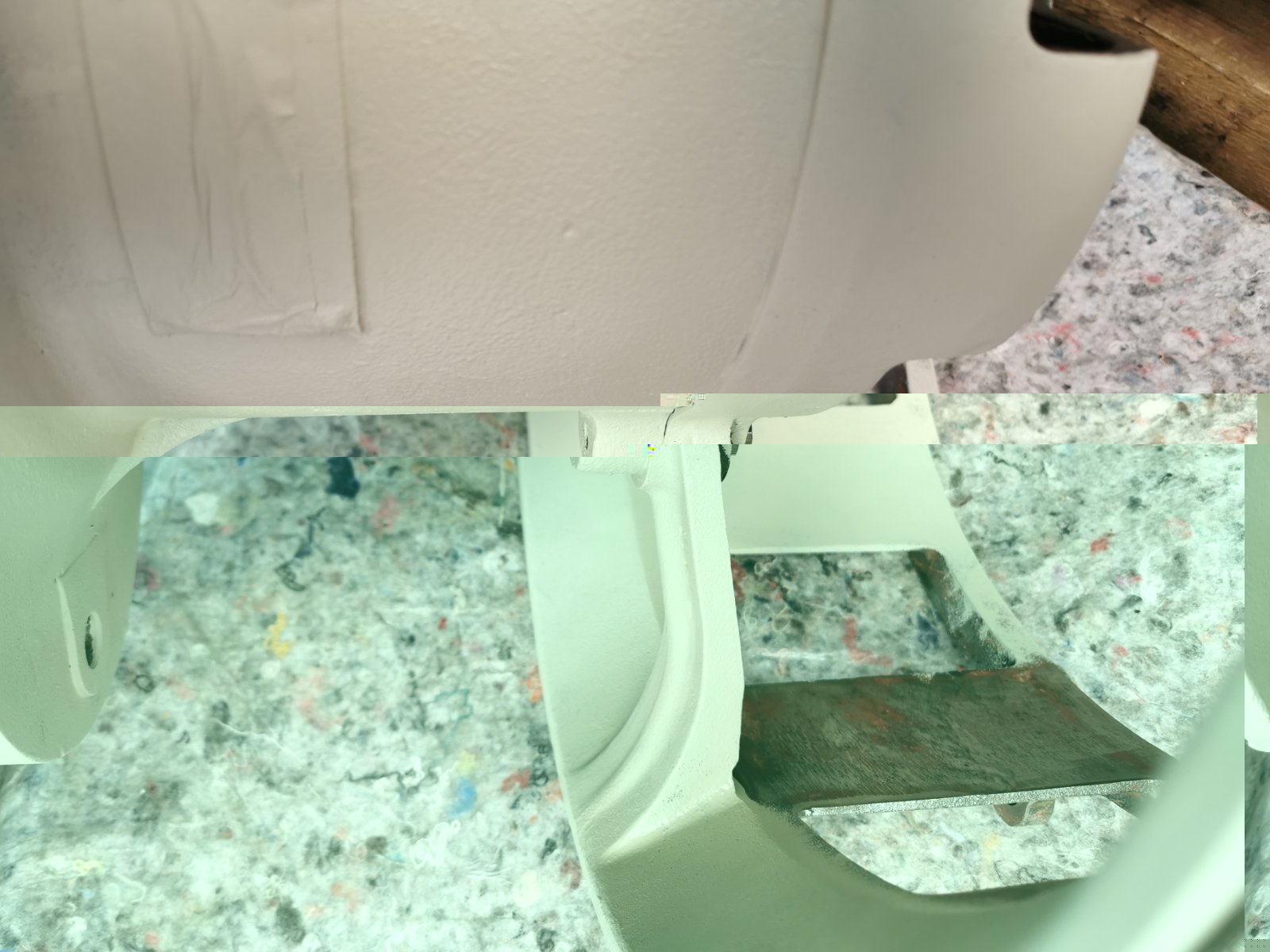

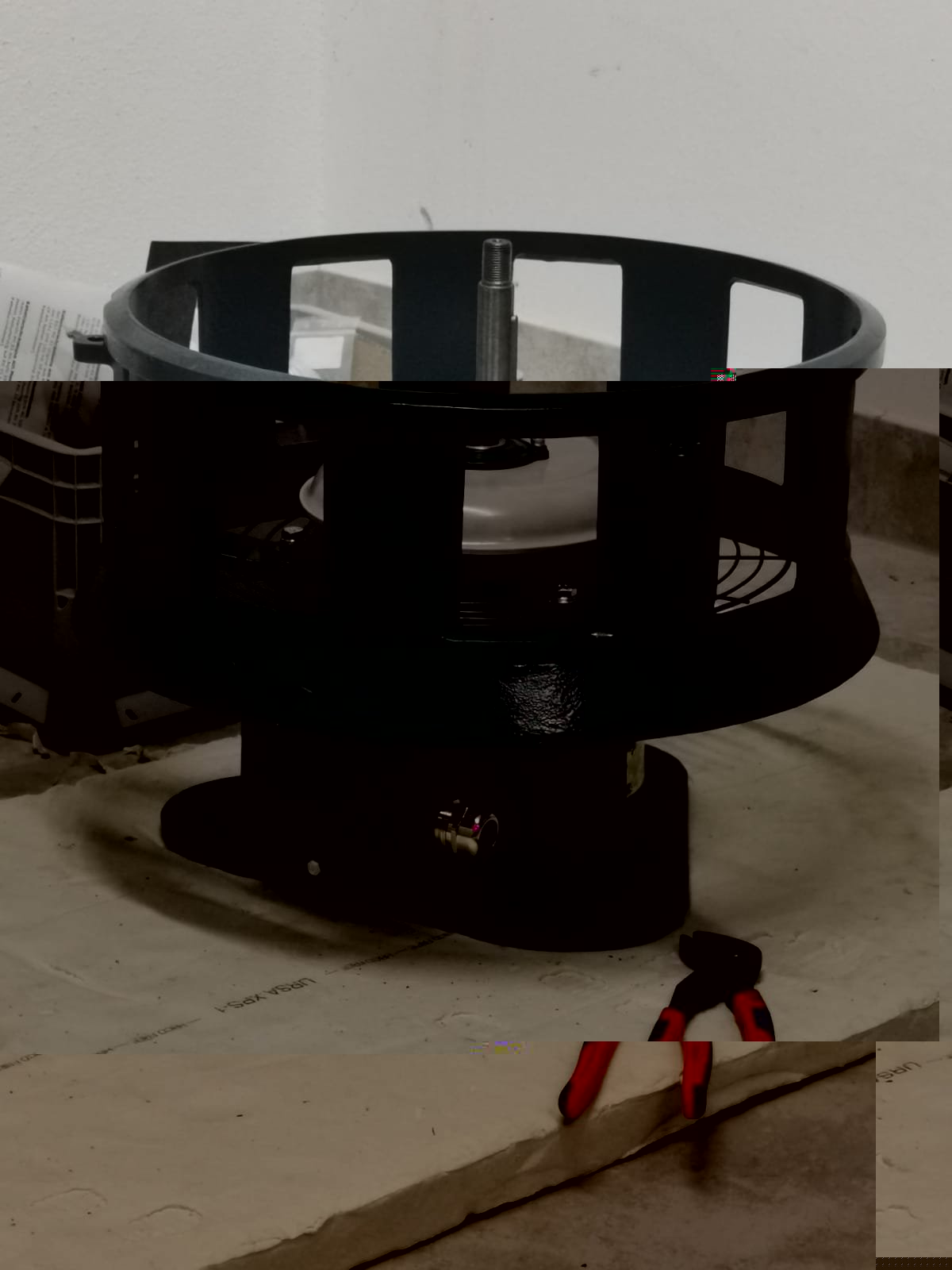

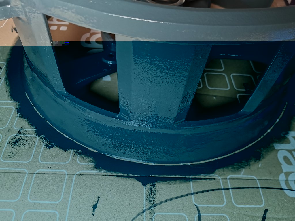

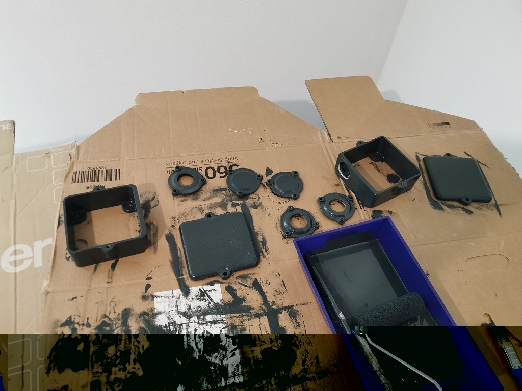

Natürlich hat sich wieder was getan.
Momentan bin ich bei den Lackierarbeiten da ich mal wieder Zeit dazu habe.
Hab mich für das Rollern entschieden.
Die erste Schicht wurde bisschen aufgeraut.
- Beiträge: 44
Ach wie hübsch. Sehr feine Arbeit bisher.
