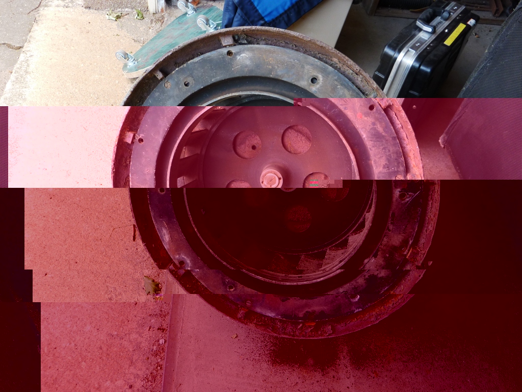

Kann der obere Motor 2 Drehzahlen?
Die Version mit dem drehenden Stator macht ja den Frequenzunterschied indem der Rotor mit oder gegen die Statordrehrichtung läuft.
Wenn bei dir aber der Stator wirklich steht, dann macht das nicht wirklich Sinn, denn dann ist die Rotor-Drehrichtung egal und einen Frequenzunterschied kann man nur über die Drehzahl erreichen
edit: Warum sind eigentlich beim Gebläse die Schaufeln schief gestellt, obwohl es ein Radiallüfter ist?

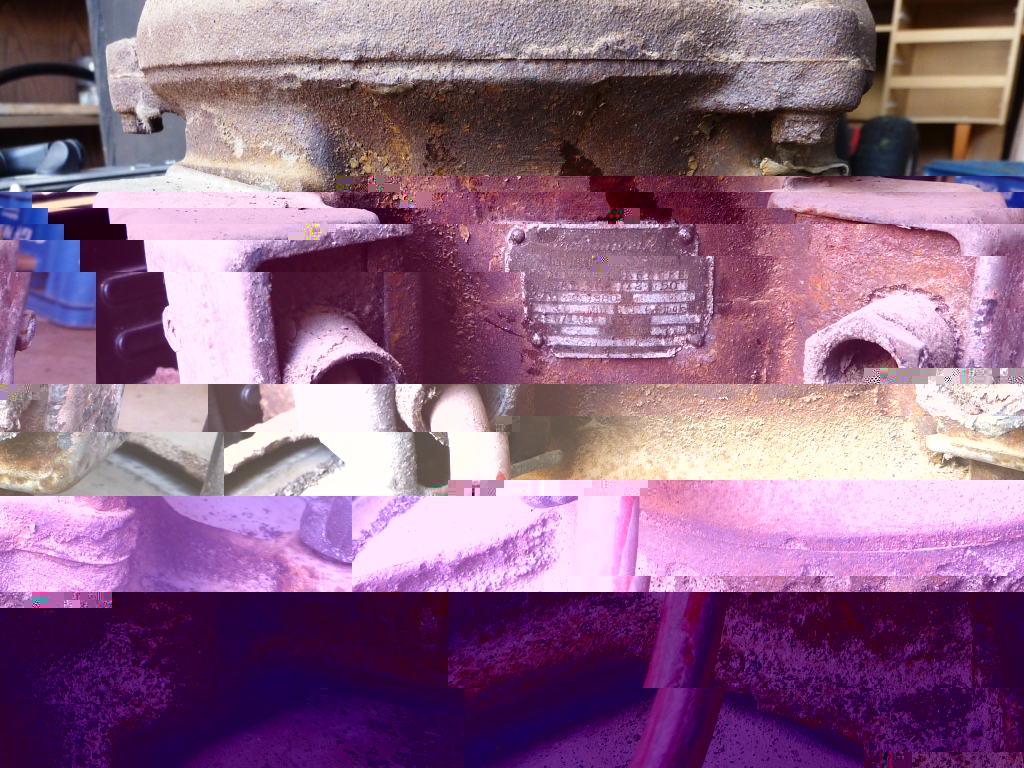

Re: Sachsenwerk (?) in Wildau
Hallo, ich kann auf dem Schild des oberen Motors auf der drtten Zeile von unten 480??/ 1480 U/min erkennen.
Wie auf dem Bild zu sehen hat er zwei Anschlußkästen von denen nur noch einen angeschlossen war.
(Spricht dafür das sie nur noch als Feueralarm / Werksirene benutzt worden ist)
Jou, 2 Motoren -2 Rotoren
1. Unten "Gebläserotor" - der schaufelt immer die gleiche Luftmenge durch den oben liegenden Stator.
Um diesen dreht sich (mit zwei möglichen Geschwindigkeiten - Hochton + Tiefton) angetrieben durch den
2. Motor der Rotor der die Musik macht.
Vorteil laut Patentschrift: Gleichbleibende Lautstärke auch bei niedriger Drehzahl des (oberen) Rotors!
2 verschiedene Bauweisen:
1x Rotor, 1x Stator
2x Rotor (der Stator kann auch Rotieren, dadurch auch Tiefton möglich!)
EDIT: war wer schneller
1x Rotor, 1x Stator
Zum besseren Verständnis:
Am inneren dunklen Ring ist der Stator dran, starr und mit dem Unterteil verschraubt.
Mittig das Teil mit den 5 großen Löchern ist der Rotor der AUSSEN um den Stator läuft! (Nicht zu sehen)
Außen um das Ganze ist die (rostige) Halterung für den Motor - auch mit dem Unterteil verschraubt
