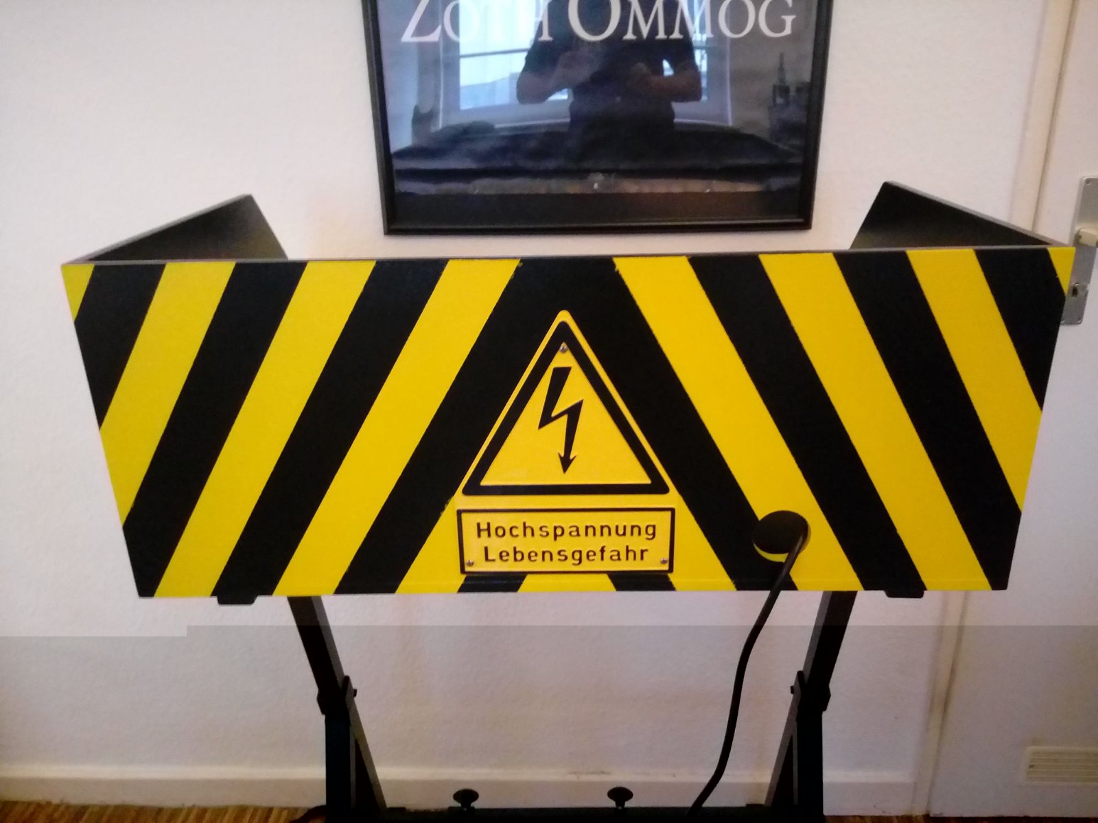

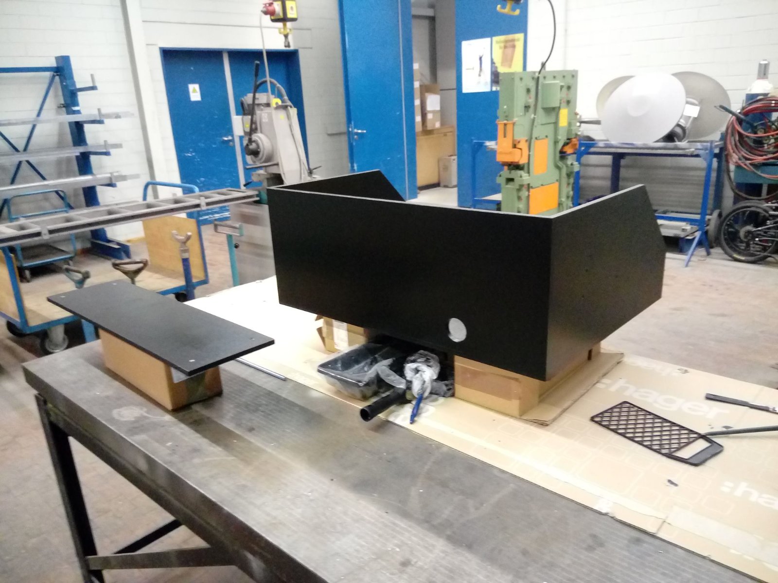

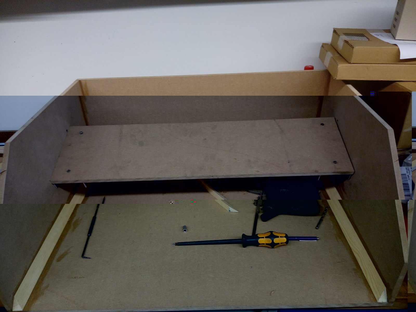

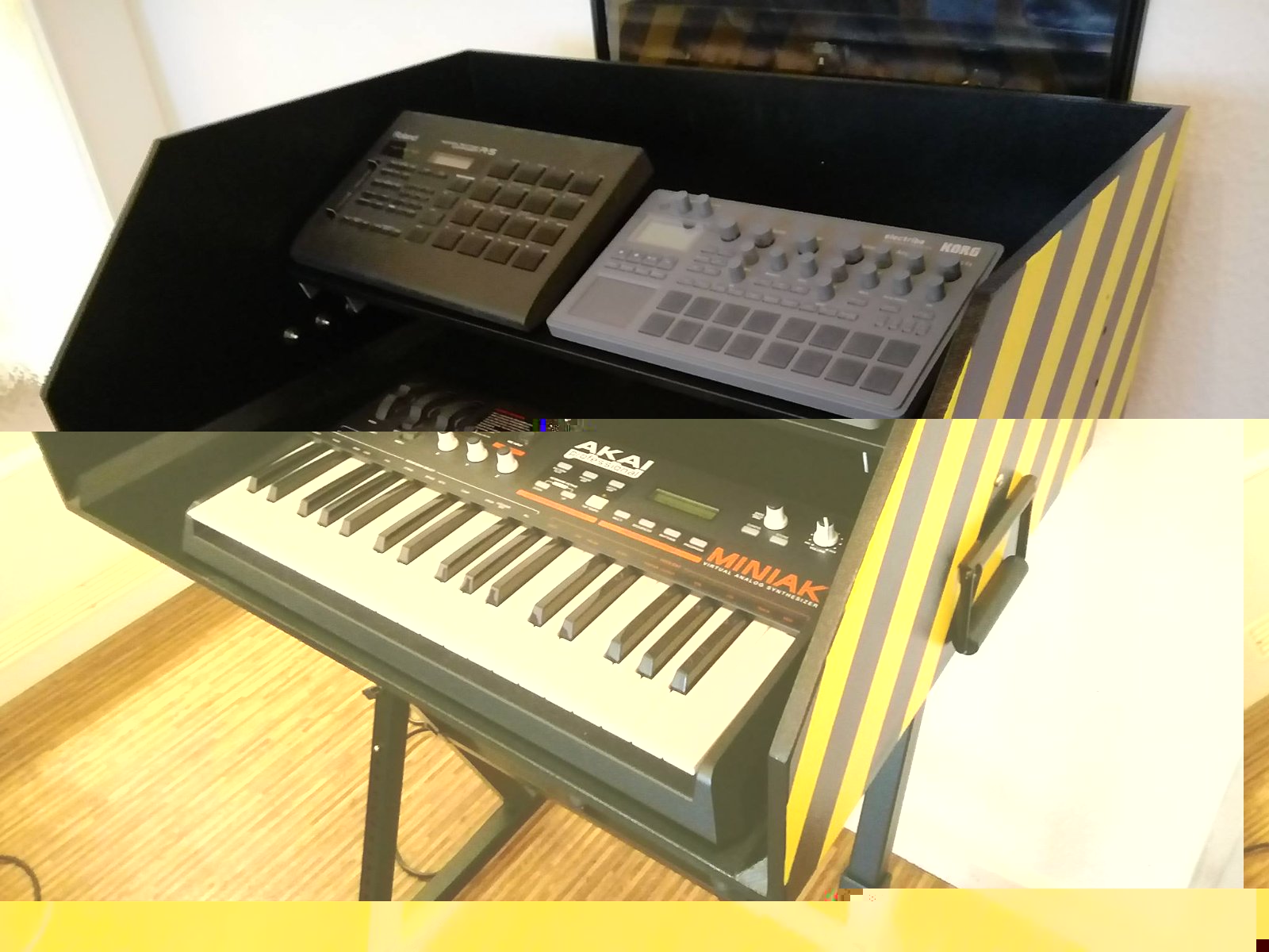

Ich hab mich mal die Tage als Möbelschreiner versucht. Der Keyboardständer wurde halt zu klein. Das Ergebnis könnte zwar etwas hübscher sein, aber es funktioniert.

schaut auch net schlecht aus, Respekt ;-)
Stimmt es, wenn man scharfe Kanten haben will das man erst das Krepp aufklebt, nochmal die Grundfarbe sprüht und danach die Alternativfarbe?

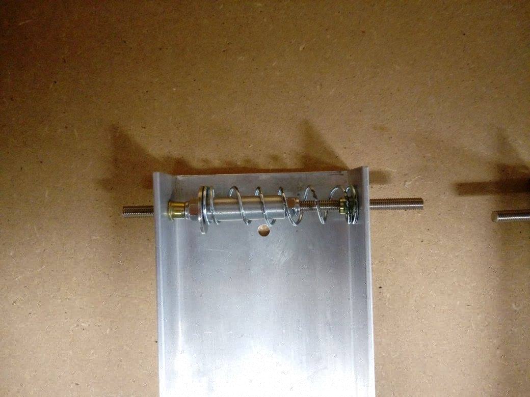

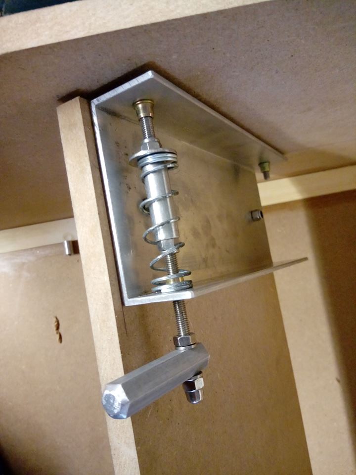

Ich finde das Ergebnis sehr ansehnlich! Rätsele nur gerade über den Zweck der Federn...
Beiträge: 1792
Re: D.I.Y. und Bastelwahn abseits der Sirene
Sehen aus wie selbstgebaute Rastbolzen für die obere kleine Platte...

hoffendlichS3 hat geschrieben: Sonntag 14. Januar 2018, 13:53 Sehen aus wie selbstgebaute Rastbolzen für die obere kleine Platte...
Richtig. Es gibt jeweils drei in die Seitenplatten eingelassene Metallhülsen in die dann die
federunterstützten Gewindestangen einrasten, um den Kippwinkel der oberen Ebene zu variieren.
Beiträge: 1792
HA! Bin ich geil! :D :D
@sirenator:
Ja das stimmt schon, dann zieht die Grundfarbe unters Band und nicht die Wunschfarbe.
Sollte man aber antrocknen lassen.
