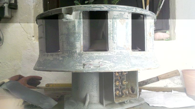

So, habe damit begonnen die Sirene abzuschleifen, wobei einige Rost und unebene Stellen zum Vorschein kamen.
Morgen will ich dann mit dem Streichen beginnen, den Rotor werde ich erstmal nicht streichen da der Abzieher noch nicht da ist und ich nicht weiß wie ich mit der Polyamidnbeschichtung umgehen soll, diese ist noch intakt bis auf eine Stelle.

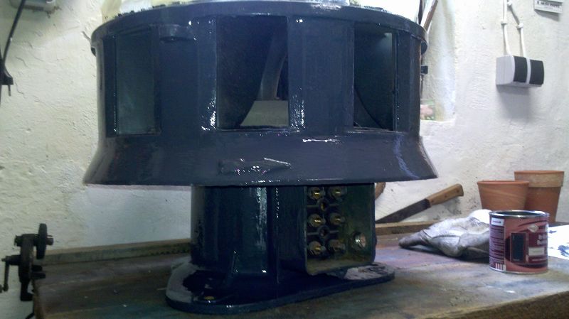

Die Sirene ist nun gestrichen, habe den Klemmkasten nicht entfernt da ich die alten Leitungen nicht unnötig bewegen will. Der eine Richtungspfeil wird wieder Rot, wie auch der Erdungsanschluss.

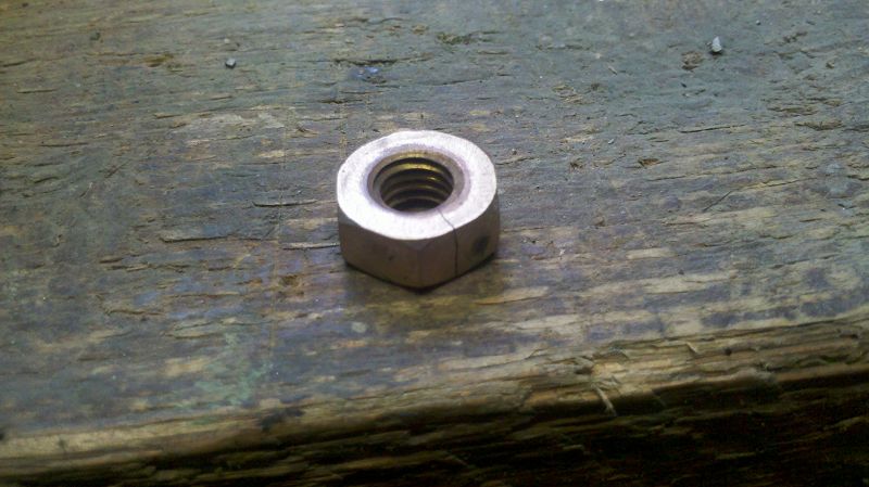

Leider hat eine Messing-Mutter vom Klemmblock einen Riss, eine normale Mutter als Ersatz wird wohl auch gehen, oder? :D

philipp122 hat geschrieben:Leider hat eine Messing-Mutter vom Klemmblock einen Riss, eine normale Mutter als Ersatz wird wohl auch gehen, oder?
Mit der Mutter (du wirst schon wissen welche du mitnimmst ;) ) einfach zum Eisenwarenhändler des Vertrauens und die geben dir schon was passendes. Ich meine dass diese Muttergröße mit diesem Gewinde im Wasserinstallationsbereich Verwendung findet.
