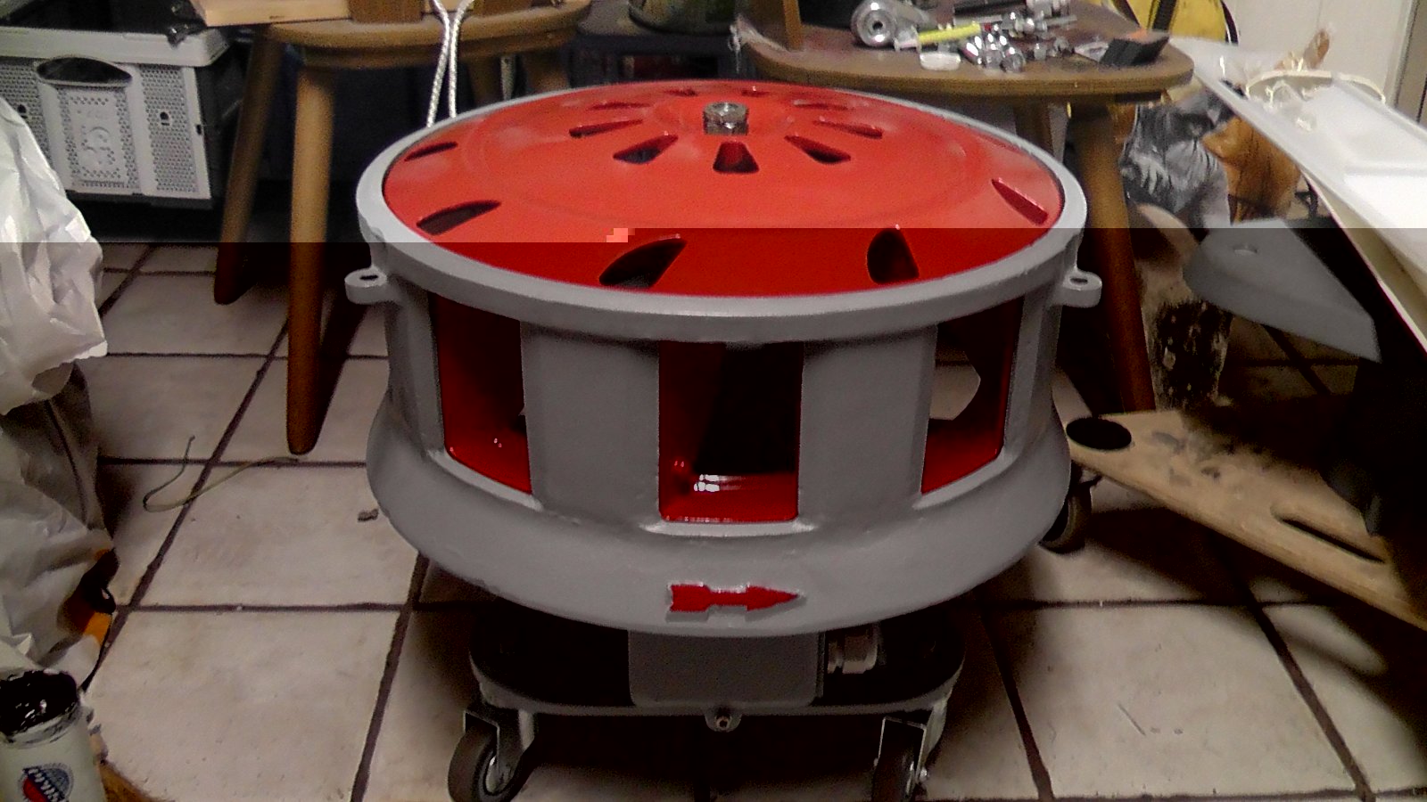

Mein E57 Tisch ist entlich Fertig
Tisch Fertig
Tisch Fertig

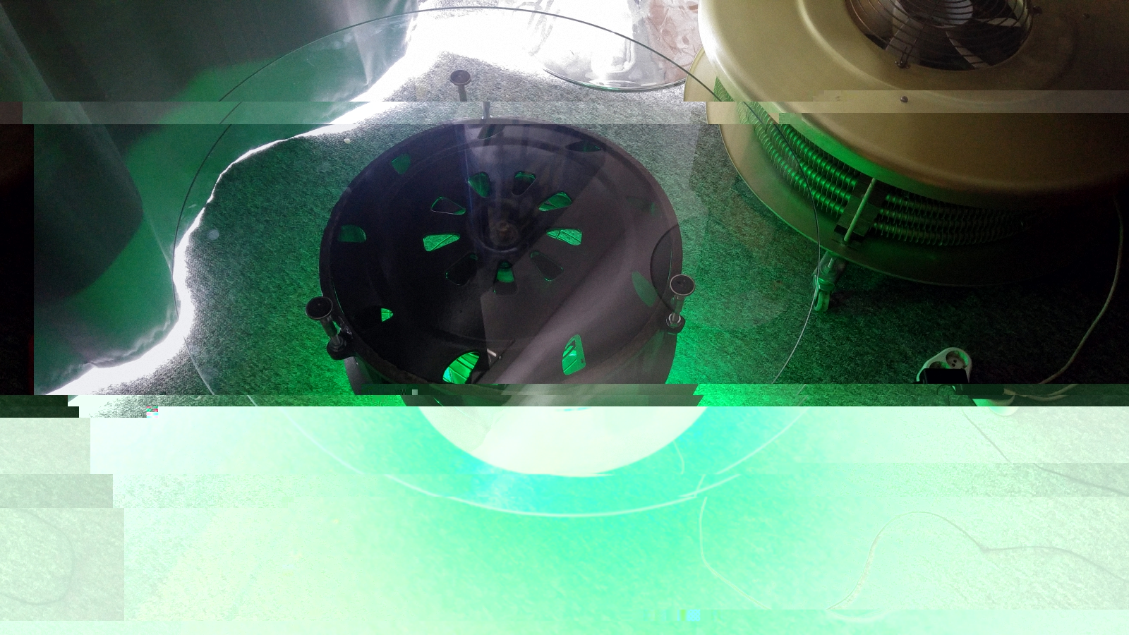

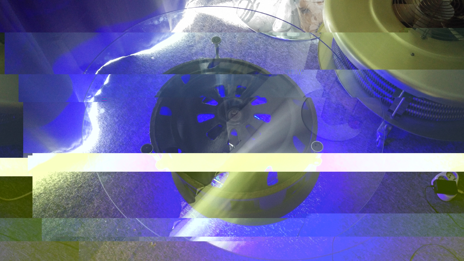

mit Beleuchtung
mit Beleuchtung
mit Beleuchtung
mit Beleuchtung

Ja der ist auch komplett gereinigt worden und von 380v auf 220v umgerüstet worden das er auch mal laufen kann hat auch LEDs drinn
Bei bedarf kann ich ja mal ein foto machen wo er leuchtet

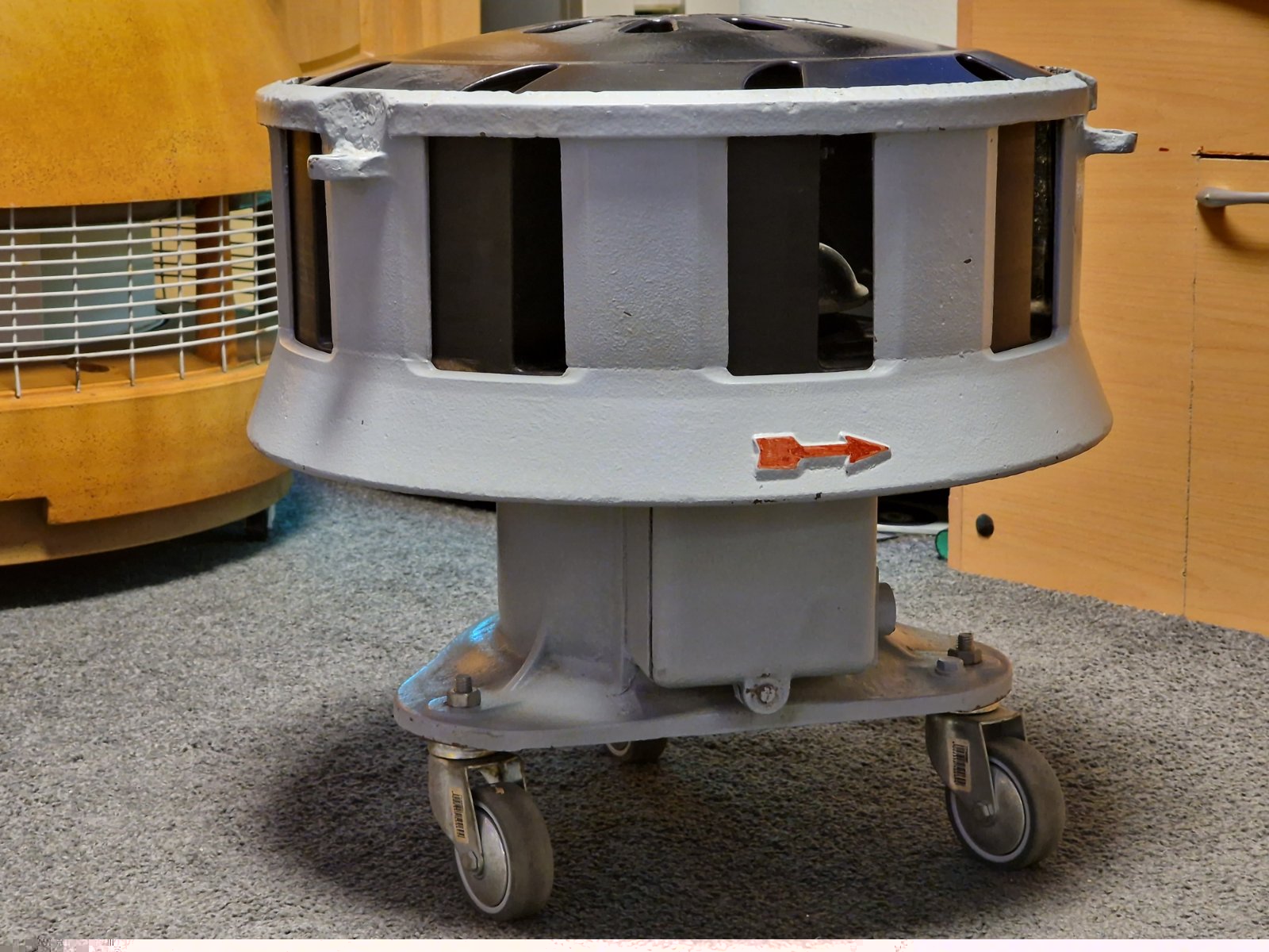

Hallo Melde mich nach einer Sehr langen zeit mal wieder habe auch vor 4 Jahren meine Heule mal Neu Lackiert Das Anthrazit war mir dann doch zu Dunkel Finde Das sie jetzt besser ins Zimmer passt
