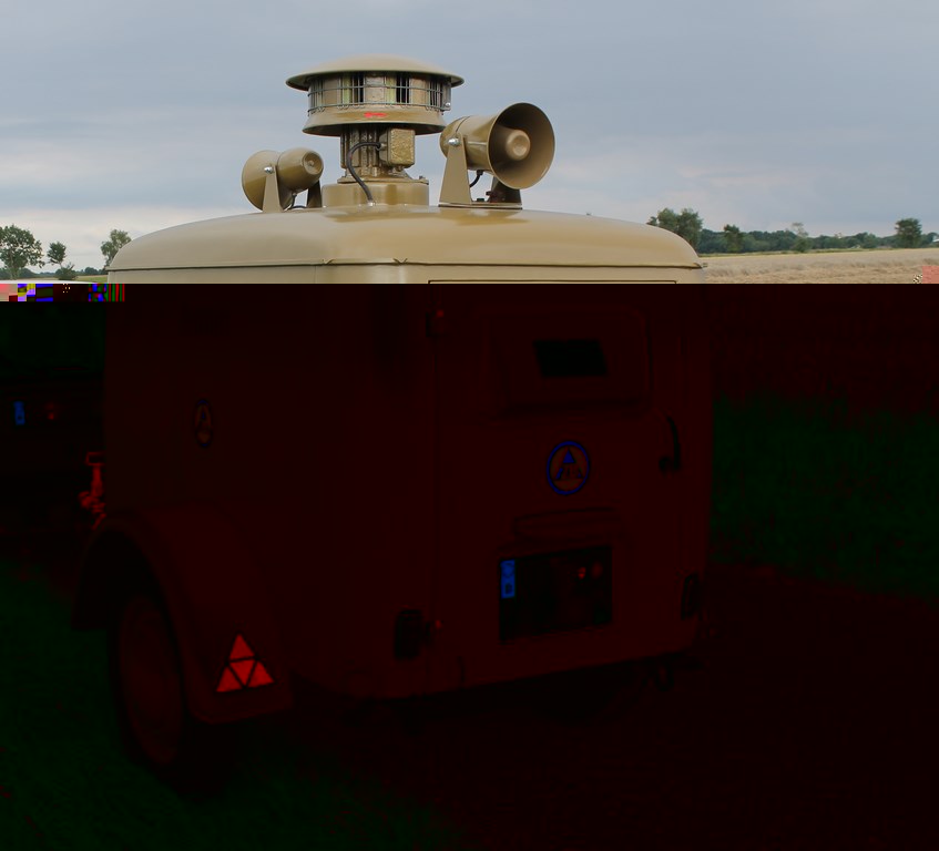

Sooooooo jetzt bin ich endlich fertig, ein paar Kleinigkeiten mussten noch erledigt werden.
Bild mit Golf...
Von hinten...
Schräg links hinten...
Schräg rechts vorne...
Sogar diesmal den Lüfter mit Lackiert...
Neue Steckdosenbeschriftung mit Pulverbeschichteten Kragendosen...
Aufgund von Rostansatz nun doch von innen lackiertes Dach...
Auch unten wurde gearbeitet...
Details...
Mit Abdeckungen...
So Feuer frei für Fragen und Kommentare^^
