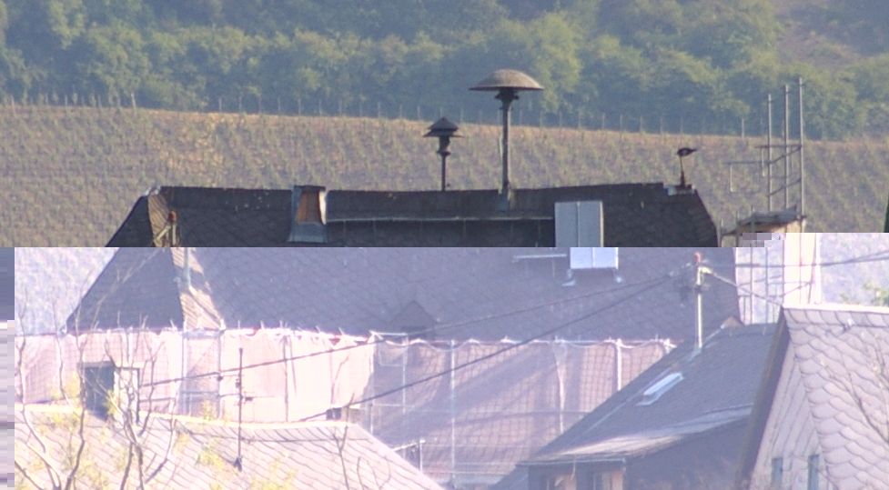

Kobold
Beiträge: 27
Registriert: Donnerstag 14. Mai 2009, 18:18
Wohnort: Heilbronn
Re: Auffälliger Sirenenalarm in Filsen am Rhein
Beitrag von Kobold »
Mist da bin ich neulich erst auf der Autobahn dran vorbeigefahren
Hier mal 3 Bilder aus Google Earth auf denen das Duo zu sehen ist.
http://static.panoramio.com/photos/original/789790.jpg
http://static.panoramio.com/photos/original/1810872.jpg
http://static.panoramio.com/photos/orig ... 147989.jpg
und ein älteres Foto ohne Sirenen
http://static.panoramio.com/photos/original/789786.jpg

E57Jacob
Beiträge: 224
Beitrag von E57Jacob »
Hallo!
Ich weiß, der Thread ist schon älter, aber ich wollte euch sagen, dass die S2a/S3 in Filsen nicht mehr steht. Ich war diese Woche da, die E57 steht aber noch. Wird wohl an den RestaurationsodersonstwasarbeitenandiesemTor liegen.
Schönes WE euch noch!

Mutter und Tochter
Mutter und Tochter
Das Gerüst lässt es wohl erahnen. Wurde das Dach erneuert? Das Dachfirst sieht etwas krumm aus.

E57Jacob
Beiträge: 224
Fox 1 hat geschrieben:Das Gerüst lässt es wohl erahnen. Wurde das Dach erneuert? Das Dachfirst sieht etwas krumm aus.
Ja, ich glaube, das Dach wird auch erneuert, denn die Dachluke und die Trittbretter waren weg. Schade, dass sie weg ist.

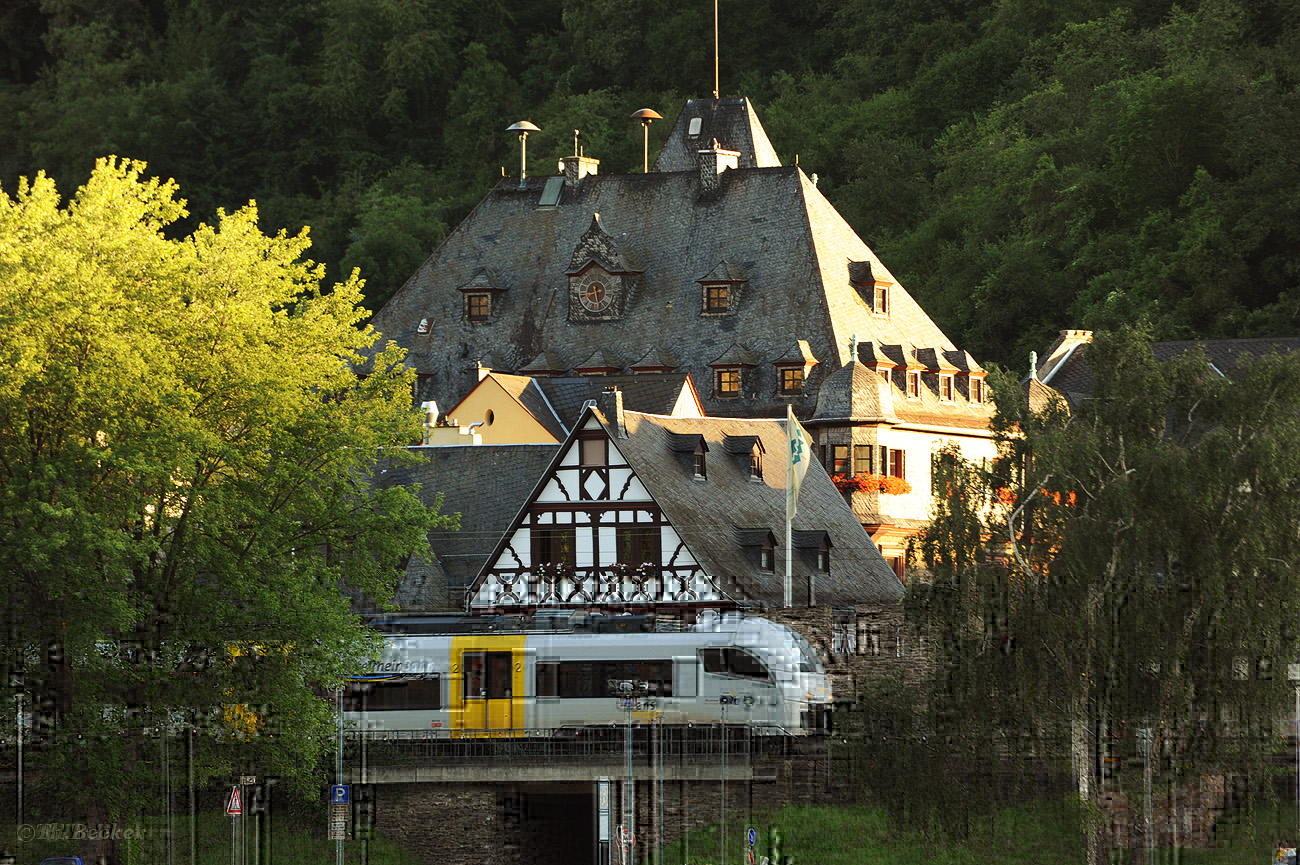

in Niederheimbach am Rhein, linksrheinisch zwischen Bacharach und Bingen, steht auf einem grossen Gebäude neben der Kirche immer noch so ein ähnliches Teil wie die ehemalige Filsener. Ich bin öfters mal in der Gegend. Bei Gelegenheit mache ich mal ein brauchbares Foto.
Troubadix
Beiträge: 428
Beitrag von Troubadix »
Hier man drei Bilder von interessanten Mittelrheinsirenen:
1.: Die Sirene von Niederheimbach, die hier auf dem Bruchsteingebäude rechts neben der Kirche zu erkennen ist.
2.: Die doppelte Sirene in Oberwesel auf dem Rathaus.
3.: Zwar nur eine E57, aber auf der "Modellbahnlandschaft" um den Oberweseler Bahnhof immer ein Blick wert.
