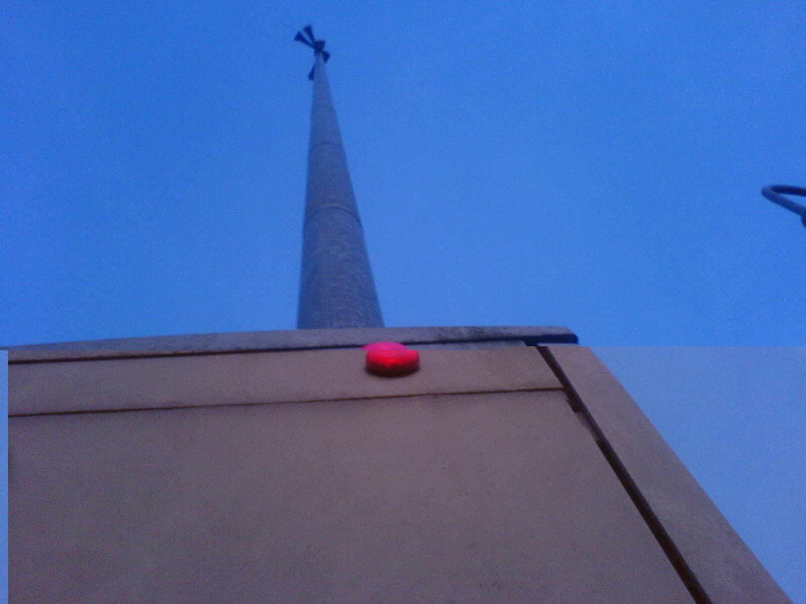

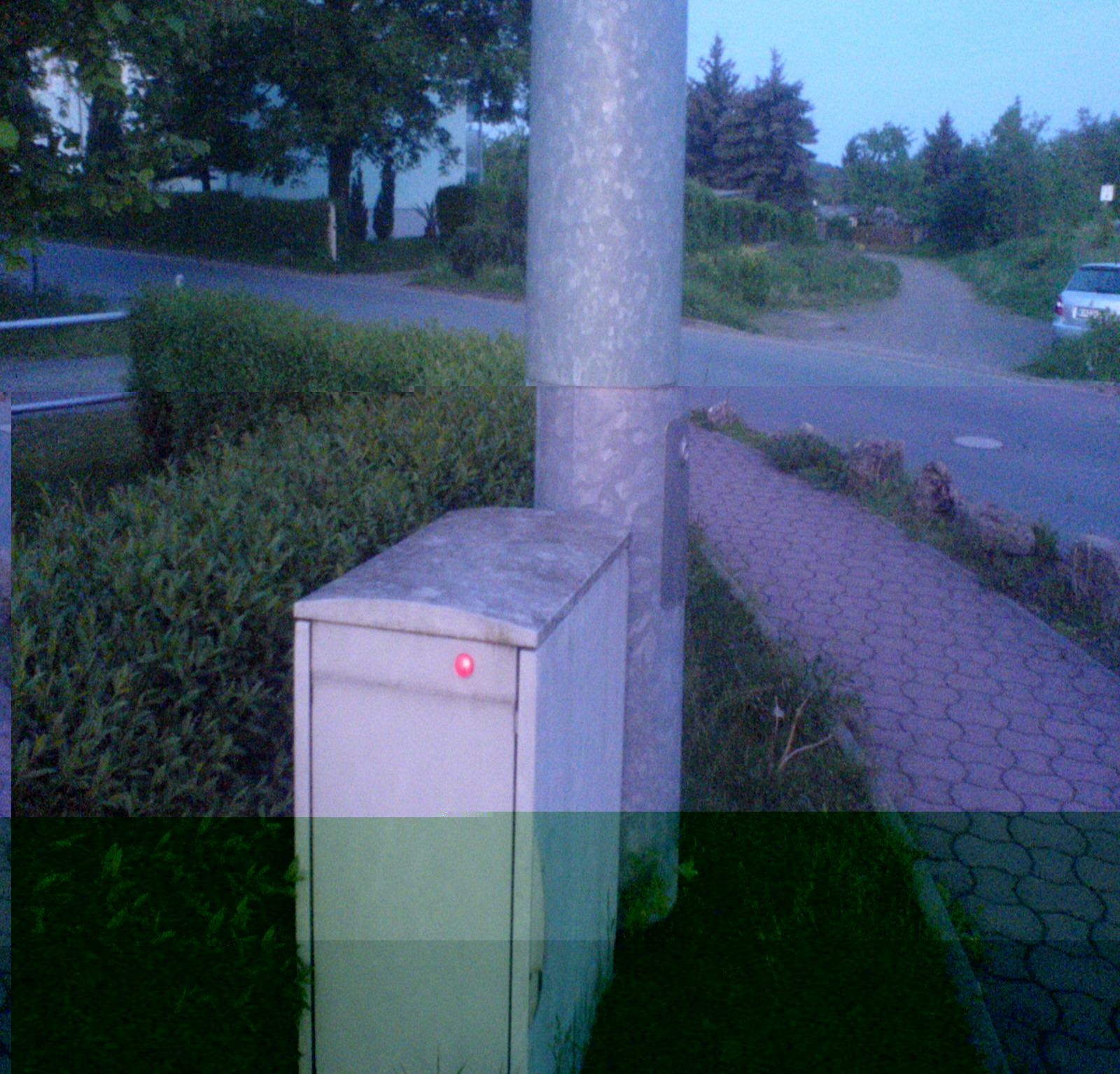

War mal wieder in meiner heimat im Harz und habe gleich mal bilder zu dem thema gemacht

Die Leuchte erinnert ja ein wenig an die rote Bereitschaftsanzeige wie sie beim Feuermelder vorkommt.

Re: Rote Leuchte am Steuerkasten einer ECN
Zeigt eher die Betriebsbereitschaft an, wenn sie dauerhaft leuchtet.
