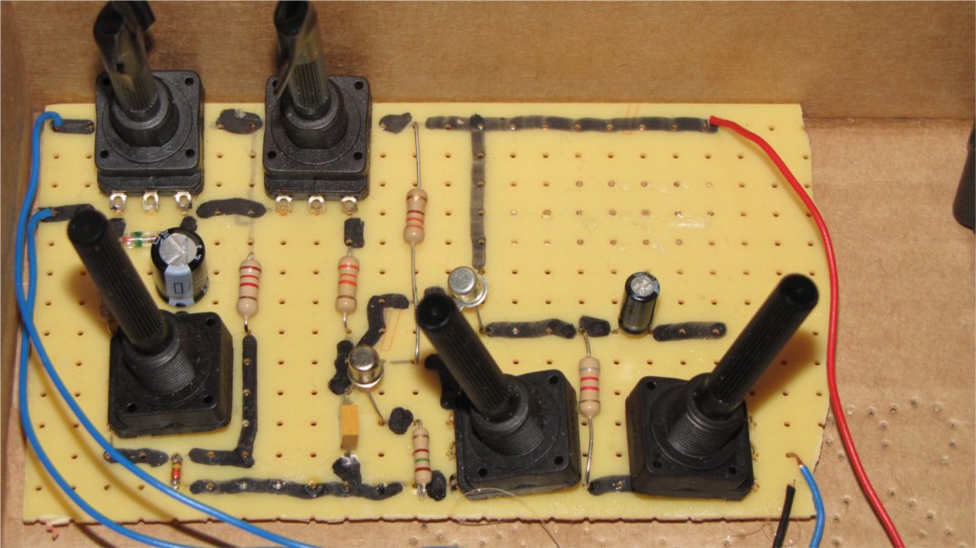

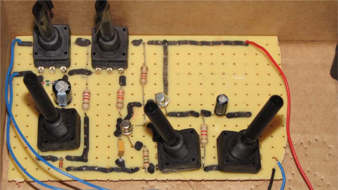

Da jemand in der Familie noch die benötigten Bauteile hatte, konnte ich inzwischen den Nachbau anfangen. Leider klappt es nicht, der Schaltung ist kein Ton zu entlocken.
Der linke Teil der Schaltung (Simulation Rotordrehzahl) funktioniert bestens (Spannung steigt und fällt mit dem Taster), aber der rechte Teil mit den Transistoren will nicht. Am Emitter des 2N2646 ist Sense. Dementsprechend an keinem der Ausgänge eine Regung. Woran könnte das liegen? Die Verbindungen hab ich geprüft, sollten in Ordnung sein. Irgendwie habe ich den Kondensator C2 in Verdacht. Hab ich da den richtigen genommen, oder mich verrechnet? http://www.conrad.de/ce/de/product/4501 ... 50VDC-RM10
Beiträge: 1010
Re: ECN selbst bauen
Kommando zurück! Wer (Basis) 1 und 2 nicht unterscheiden kann, der sollte die Finger von Elektronik lassen... ;-)
Wenn ich das Gerät optimiert habe, werde ich auch mal ein Video online stellen.
Beiträge: 1010
Sodele, hier hätten wir nun den Funktionsgrafen sowie die Schaltung (Anhang) und ein Tonbeispiel: Warnung.
