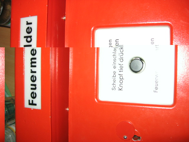

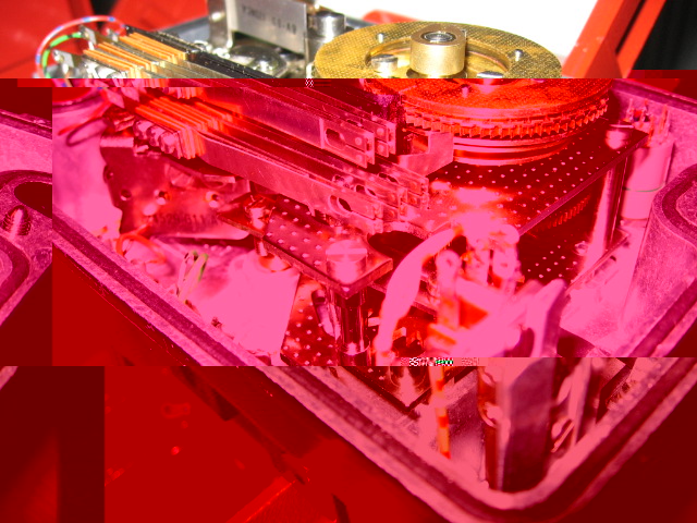

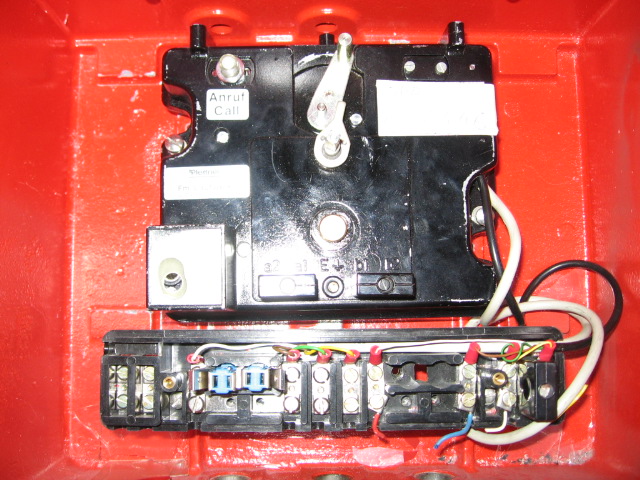

Hallo Zusammen!
Diese Thema steht zwar nicht in direktem Zusammenhang mit Sirenen aber sicher mit deren Auslösung.
Ich habe hier einen alten Feuermelder zu dem ich technische Infos suche.
Im inneren ist eine Ablaufsteuerung untergebracht mit einem Typenrad. Die funktion dürfte ähnlich wie bei den Programmschaltwerken der Sirenen sein (Handauslösegeräte)
Kennt jemand diese Technik? Hat jemand interessante Links oder Unterlagen?
Ich hab Bilmaterial angehängt.
FUKW
FUKW

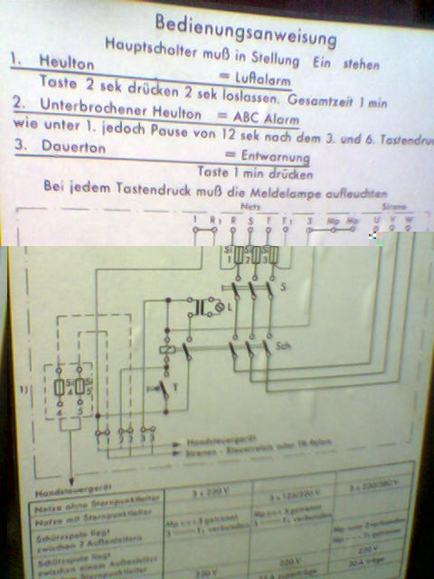

Re: Funktion alter Feuermelder
Leider habe ich zu diesem speziellen Melder kein Schaltplan, jedoch packe ich in den Anhang mal einen Schaltplan vom Taktgeber für mehrere Signale (so ein Teil, was im Schaltkasten eingebaut ist)
Hinter deinen Melder komt direkt das Sirenenschütz! Du benötigst eigetlich nur 3 Adern um den Melder zu betreiben (L, N, Schaltdraht, PE, wenn nicht Schutzisoliert empfohlen!)
Das zweite Bild im Anhang ist der Schlatplan von einem Sirenenschützkasten. Unten an den kleinen Klemmen kommt der Melder dran! 1=L; 2=Schaltdraht; 3= Neutralleiter
Ich hoffe, dass alles zu erkennen ist?!
Danke!
Diese Schaltbilder kenne ich. Hab selber ein Handauslösegerät.
Was ich suche ist wohl im Telefonbereich zu suche. Da a und b anzuschließen sind.
Hab durch messen herausgefunden das dieser Melder über anlegen von 60V aus der ferne auszulösen war.
Aber wieso? Man mußte ja hinfahren und den Melder wieder aufziehen.
Darum währe Interessant was hinter so einem Melder kam.
FUKW
FUKW
So alt sieht der Melder aber auch nicht aus. Da aber über 60 V betrieben wurde, kann es sein, dass es zur nächsten Leitstelle oder zur nächsten Sirene über die Postleitung geleitet wurde. Andere Erklärung habe ich dafür keine.
Ist es nicht so, dass das Laufwerk ein Impulswahlverfahren auslöst, welches bei der Leitstelle als "Feuermelder betätigt in der Schlossallee 13, 12345 Monopoly" erkannt werden kann und dadurch die örtliche Feuerwehr alarmiert werden kann?
- Beiträge: 579
Habe selber solch einen melder, sowie den großen Bruder dazu. Soweit ich mich richtig erinnere, läuft in dem Laufwerk ein Takt ab, ähnlcih dem Handsteuergerät von T&N. Bei den Feuermeldern war es aber wirklich so, das jeder eine eigene Taktung hatte, um den Standort in der Leitstelle direkt angezeigt zu bekommen.
Ausgelöst werden konnte jeder Melder zweimal, danach musste das Laufwerk neu aufgezogen werden.
Waren die 60V nicht auch im Bereich der Sirenenweichen / Warnweichen verbaut???
Jop, die alte Telefonnetz-VersorgungsspannungTeefix hat geschrieben:...
Habe schon zum Teil´s recherchiert. Wenn eine 60V-Leitung angelegt wurde, wurde beim auslösen des Handmelders das Warnamt bzw. die Notrufleitstelle "angerufen". Entweder konnte man selber mit dem Disponent sprechen, oder es wurde, wie oben schon beschrieben, angezeigt, wo es brennt. Deshalb gab es bei manche öffentliche Einrichtungen einen "stillen Alarm" da die Handmelder direkt mit der Leitstelle verbunden sind.
Falls jemand in der Nähe ist: im Deutschen Museum München gibt es in der Kommunikationsabteilung ganz hinten im Eck ein Funktionsmodell für solche Feuermelder. Ich war gerade vorige Woche kurz da; es funktioniert so, wie beschrieben. Nach dem Auslösen wurden Wählimpulse erzeugt, die zuerst die Verbindung zur Leitstelle hergestellt haben und dann den Standort des Feuermelders codiert übermittelt haben.
Natürlich ist es vorstellbar, dass gleichzeitig auch noch ein Programm mit abläuft, das für eine örtliche Sirene einen Feueralarm erzeugt. Wäre ja nur eine weitere Programmscheibe. Genauso könnte man eine weitere Sirene im Ort fernauslösen (oder den Melder fernauslösen lassen), entweder direkt über die Wähleinrichtung oder über eine gesonderte Leitung.
Gruß - Reinhard.
Gruß - Reinhard.
