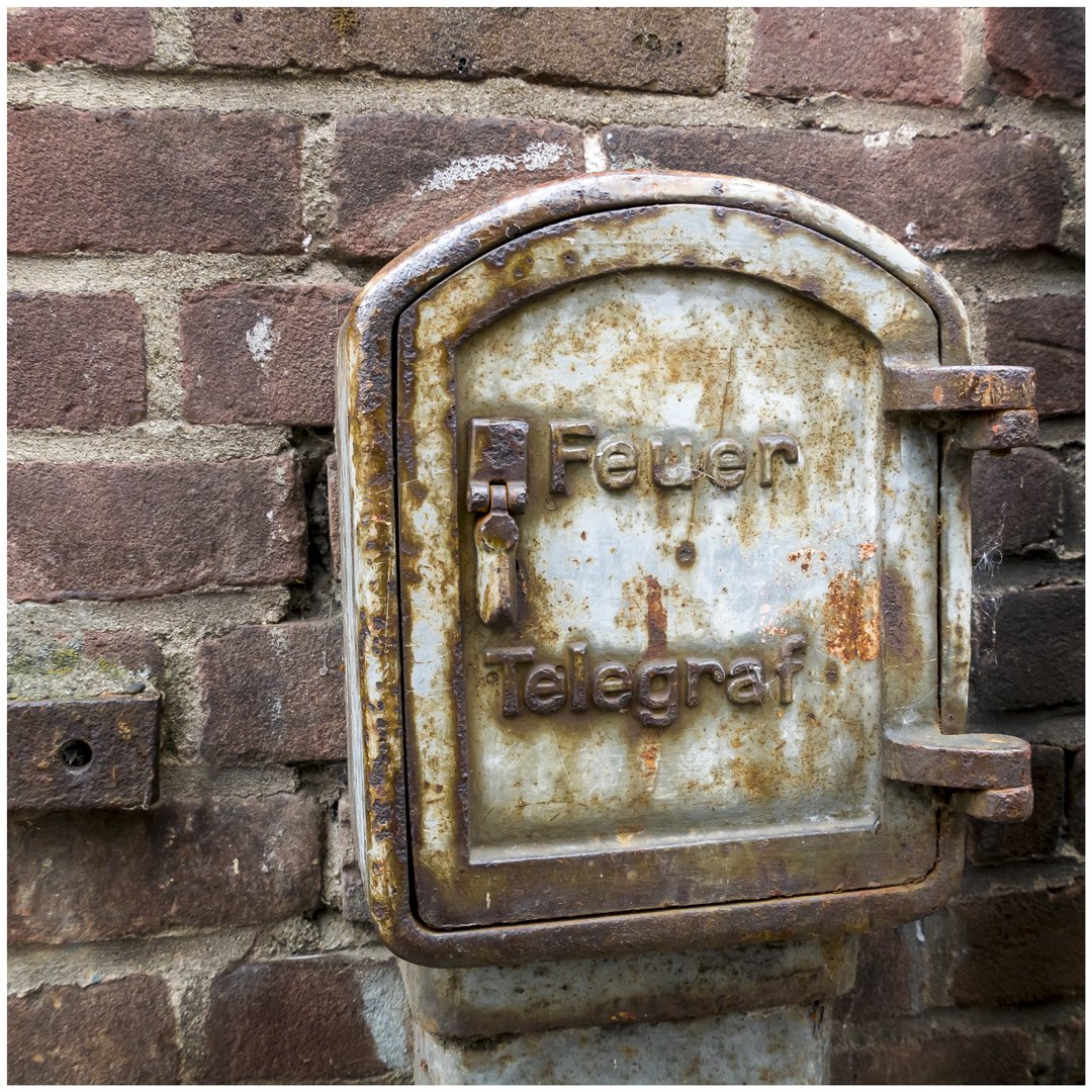

In Düsseldorf, am Steigenberger Park-Hotel, (nähe KÖ) ist
an der Hauswand ein altertümlich aussehender kleiner Metall-
kasten angebracht. Dieser hängt vom Boden ca. 1,10m hoch.
Leitungen führen in den Boden. Das Wort Feuer-Telegraph
ist ebenfalls in Altdeutscher Schrift.
Was ist das?
Was ist ein "Feuer-Telegraph"?

Hallo!
Der gab früher Feuermeldungen telegrafisch weiter an die Feuerwehr.
Denke ich. Ein Vorläufer einer Brandmeldeanlage.
Gehört zur Geschichte der Brandbekämpfung, bzw. Feuerwehr.

Re: Was ist ein
Die Metall - Dose, die du gesehen hast, war wahrscheinlich ein Kabel - Endverschluss, auch Kabel Endverzweiger genannt.
In der Dose kommen die Kabel von den einzelnen Feuermeldern an und sind dort mit dem Kabel zur Feuerwache verbunden worden.
Ich habe heute so eine "Dose" in Kaiserswerth fotografiert. Bemerkenswert, dass "Telegraf" drauf steht und nicht "Telegraph"

- Beiträge: 1807
Re: Was ist ein
In der Kiste sind EVZ bzw. APL drin. Dort ist eigentlich noch fest ein Handapparat angeschlossen.
Das waren früher Standleitungen zur Einsatzleitzentrale um die Status beim Einsatz durchzugeben, bevor es Funk gab.
