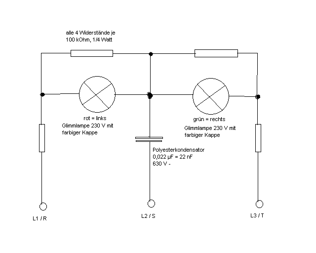

ich habe beim Surfen folgende Schaltung gefunden:
Schaltplan des Drehfeldprüfers<br />Quelle: http://forum.electronicwerkstatt.de/phpBB/Messgeraete/drehfeldrichtungsanzeigegeraetebausatzschaltplan_fuer_kleines_geld-t35550f24_bs0.html
diese nützliche Schaltung ist ein Drehfeldprüfer, mit dem man feststellen kann, ob die Phasen richtig herum angeschlossen sind. Mit ein paar Bauteilen ist diese Schaltung aufgebaut. Der Kondensator sollte bis "1000V=" bzw. "400V~" spannungsfest sein, "690V=" sind da zu wenig.
Die Anschlüsse werden mit der entsprechenden Phase verbunden. Leuchtet die grüne Glimmlampe, so habt ihr die Phasen richtig herum angeschlossen. Leuchtet jedoch die rote Glimmlampe, so ist das Drehfeld falsch herum. Dann müsst ihr die beiden schwarzen Zuleitungsadern vertauschen.

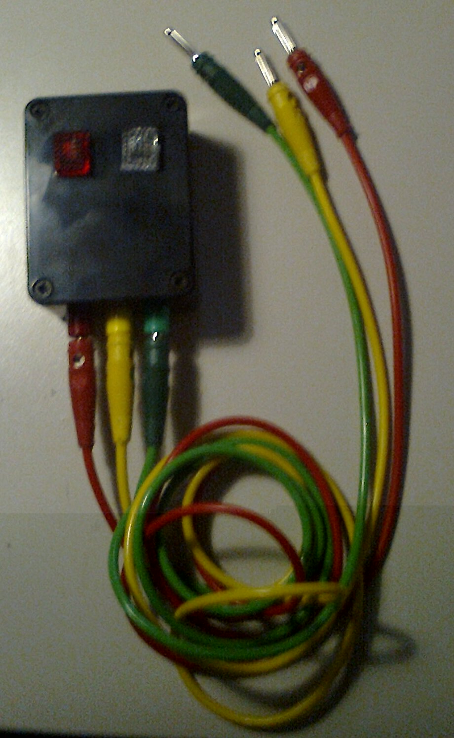

so kann das Teil aussehen
Umsetzung dieser Schaltung meinerseits. rot = L1, gelb = L2, grün = L3.
Da ich keine grünen Glimmlampen mehr hatte, verbaute ich eine weiße.

Ich würde das Teil auch nicht in ein Metallgehäuse einbauen ^^ aber die Idee mit der Sicherung ist gut.
Eventuell könnte man noch für jede Phase eine Glimmlampe einbauen, um anzuzeigen, ob alle drei Phasen Strom führen.
