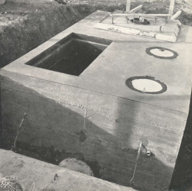

Zu dem Antriebsaggegat: ich denke mal, dass das Maschinenbunker-Konzept der Anlage 2 und auch der Hörmann-Anlagen einfach keinen Platz mehr hatte für dieses Trumm von Aggregat wie bei der Anlage 1. Bei denen hat man ja den Bunker konventionell gebaut, Aggregat und Luftbehälter eingebaut und das Ganze dann zugemacht. Ich nehme sogar an, es gab gar keine Wartungsluke, durch die man das Aggregat da wieder im Ganzen herausbekommen hätte, dazu musste man den Maschinenraum wohl wieder aufmachen oder Einzelteile machen. Insgesamt waren aber die Platzverhältnisse besser als bei den Anlagen von Hörmann und der Anlage 2 und auf den Dieselmotor konnte man ja, so lange ständige Einsatzbereitschaft gefordert war, sowieso nicht verzichten. Beim späteren rein zivilen Einsatz ging man dann wohl wegen der Wartung rasch zu Elektroantrieben über, entweder nachgerüstet oder, wie in Wien, gleich so gebaut.

Möglich.ReinhardG hat geschrieben: Freitag 21. Dezember 2018, 10:01 Zu dem Antriebsaggegat: ich denke mal, dass das Maschinenbunker-Konzept der Anlage 2 und auch der Hörmann-Anlagen einfach keinen Platz mehr hatte für dieses Trumm von Aggregat wie bei der Anlage 1.
Ne tatsächlich waren die Bunker eigentlich vergleichbar konstruiert. Auch der der Anlage 1 war "komplett zu" und die Einbauteile kamen durch eine große Wartungsöffnung da rein. Auch war der Drucklufttank der Anlage 1 ebenso vergraben wie bei z.B. der HLS 273. Siehe Bild.ReinhardG hat geschrieben: Freitag 21. Dezember 2018, 10:01 Bei denen hat man ja den Bunker konventionell gebaut, Aggregat und Luftbehälter eingebaut und das Ganze dann zugemacht. Ich nehme sogar an, es gab gar keine Wartungsluke, durch die man das Aggregat da wieder im Ganzen herausbekommen hätte, dazu musste man den Maschinenraum wohl wieder aufmachen oder Einzelteile machen.
Re: PINTSCH BAMAG Anlage 1 betrieb über E-Motor
Ah ok, die linke Wartungsöffnung, die offen ist, hätte wohl genau die Größe für den Maschinenblock, wenn man das mal mit den Abbildungen vergleicht. Dadurch könnte man den Block von oben einsetzen und auch wieder herausholen. Wenn ich mich aber richtig erinnere, war diese Stelle nachher von Erde überdeckt. Für den Einstieg hat man wohl die beiden gullideckelgroßen Öffnungen daneben gehabt. Das hinten dürfte das Fundament für den Mast sein, der da dann draufgeschraubt wurde. - Mindestens eine Anlage in Hannover hatte einen ganz anderen Aufbau, das war eine Art Trafohäuschen, das mit der hinteren Hälfte halb von einem Erdhügel bedeckt war und nach vorn durch zwei von solchen Häuschen bekannte Metalltüren zugänglich war. Es war relativ groß, deshalb vermute ich, dass es wie bei Gebäudeanlagen auch die Druckluftbehälter enthielt. Der Mast stand offenbar oben drauf. Jedenfalls war da nichts Unterirdisches. Aber das nur als Kindheitserinnerung, deshalb gibt es wie von den anderen Anlagen hier keinerlei Fotos oder Aufzeichnungen. Schade eigentlich.

Ne da wurde nichts mehr mit Erde überdeckt. Der Bunker wurde ebenerdig eingegraben, so dass sowohl die große Öffnung, als auch die beiden "Gullydeckel" zugänglich waren.
