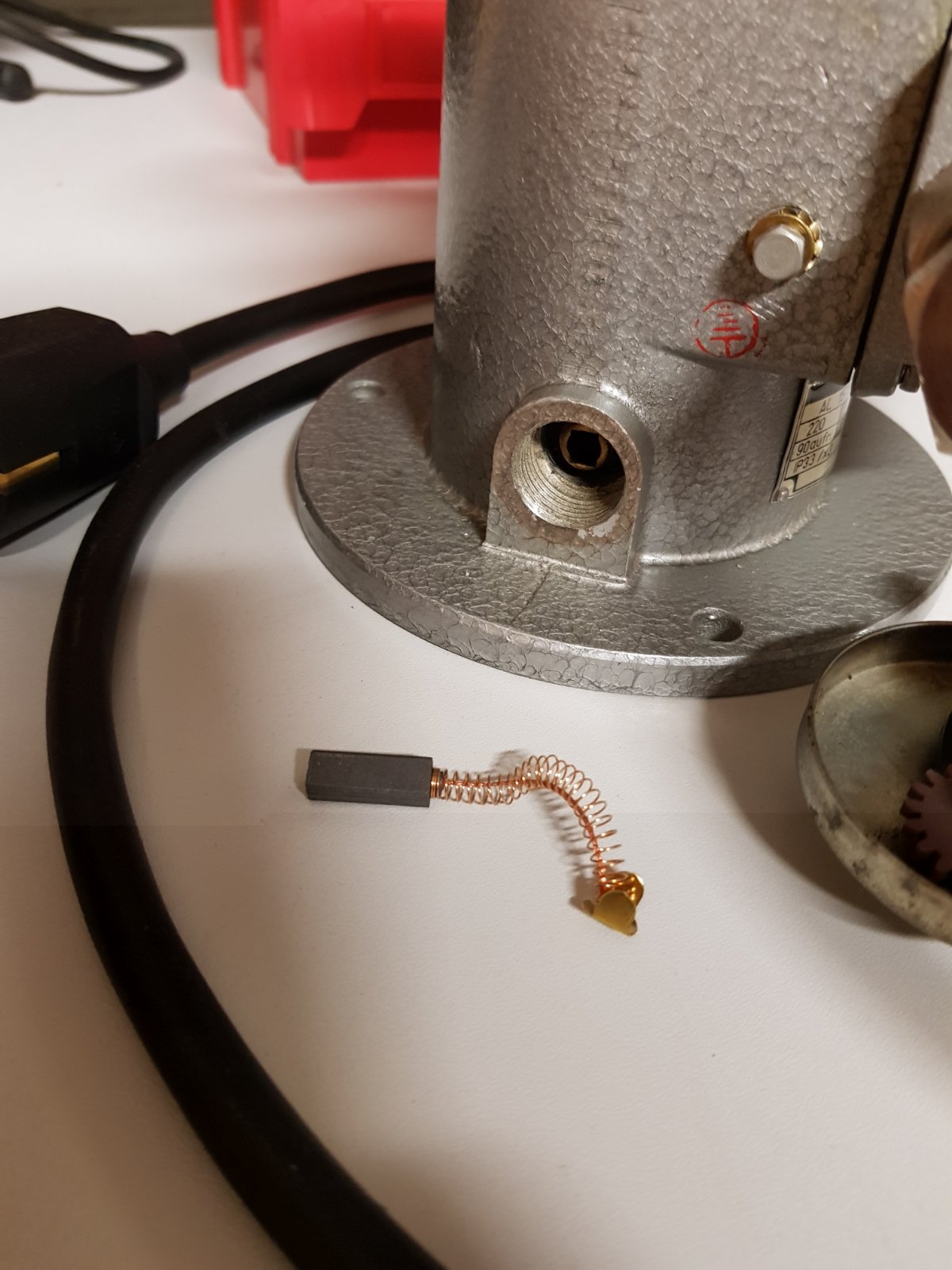

mein Name ist Simon, ich bin 29 Jahre alt und komme aus Braunschweig. Ich habe mir eine IMI AL 1578 als Lagerware gekauft und sie ein bisschen aufgearbeitet. Die Schleifkohlen waren gebrochen, sodass ich mir neue in gleicher Größe zugelegt habe. Allerdings bekomme ich die langen Federn der Kohlen nur schlecht wieder eingedrückt, gibt es dafür einen Trick?

Haben die Federn am Ende gegenüber ein U-Förmiges Blech?
Wenn ja kannst du die seiten etwas spreizen, das es so gerade im Loch klemmt.
Ansonsten mit einem kleinem Schraubendreher die Feder runter drücken und dan schnell die Kappe drüber.

ja dieses U-förmige Blech haben sie aber ich habe schon Probleme die lange Feder der Schleifkohle nach hineinzustecken, sodass ich gar nicht soweit komme schnell den Deckel aufzuschrauben.

Danke für die Rückmeldung. Habt ihr ein Maß der richtigen Schleifkohlen? Vielleicht sind meine auch einfach zu lang.
