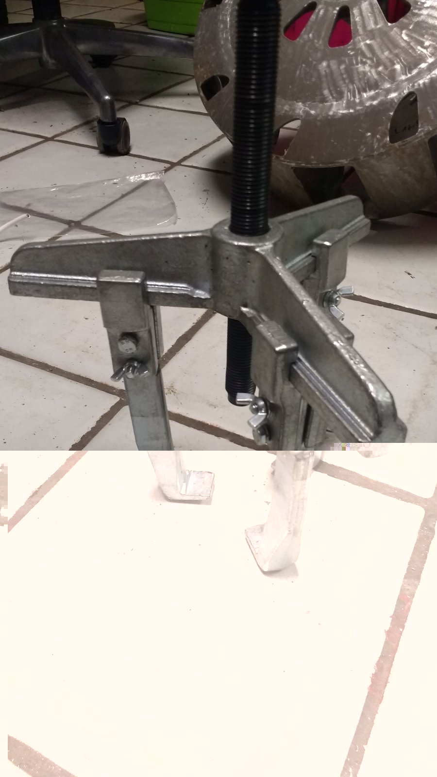

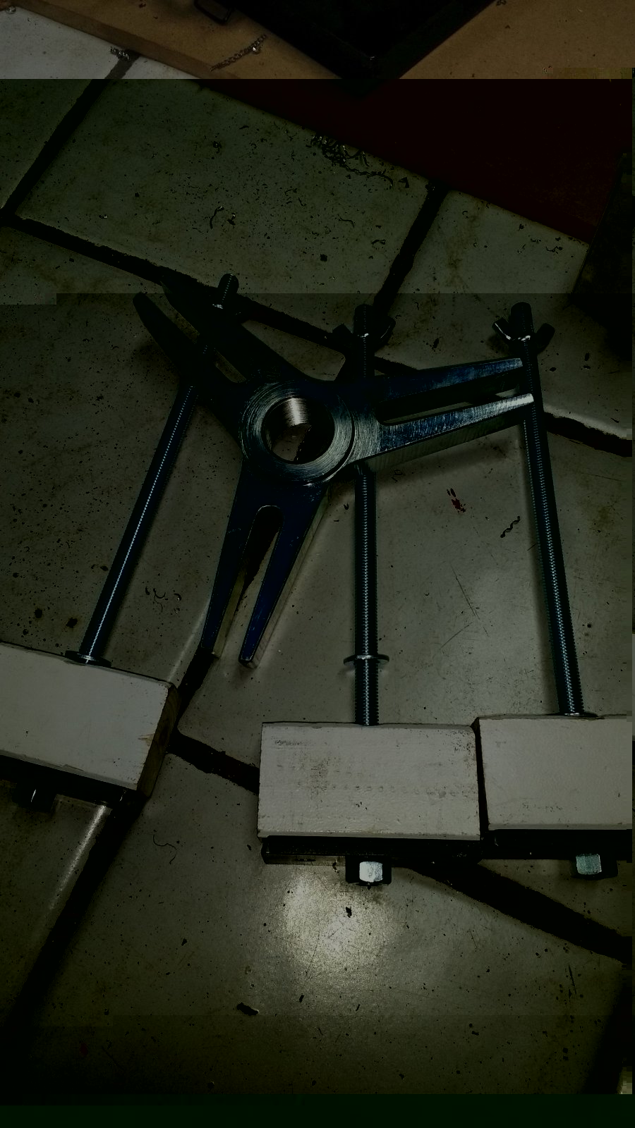

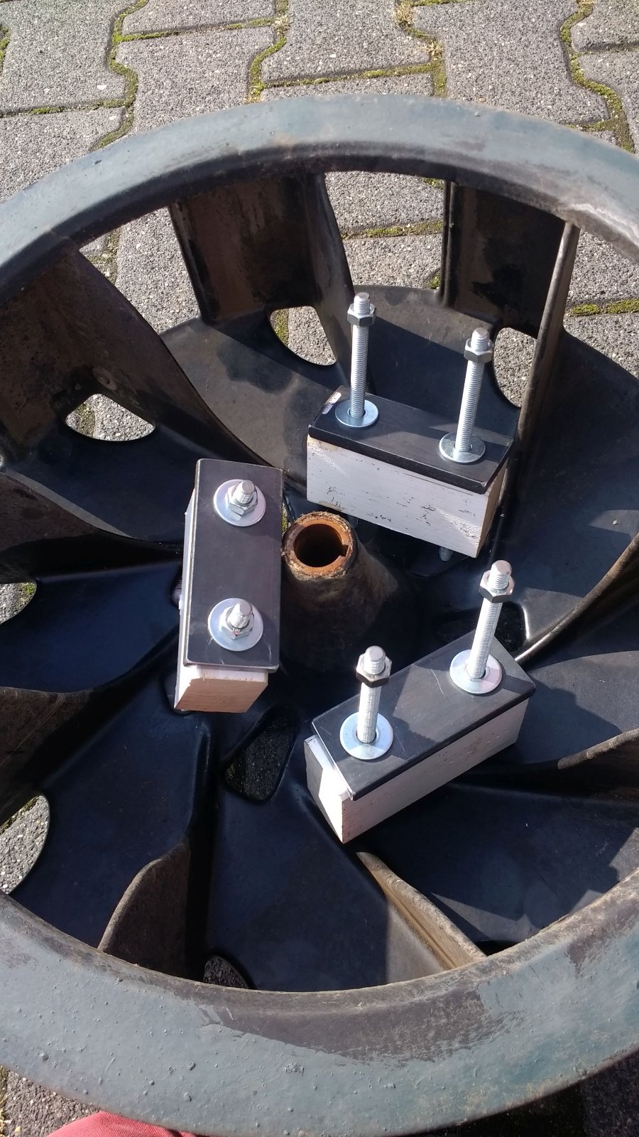

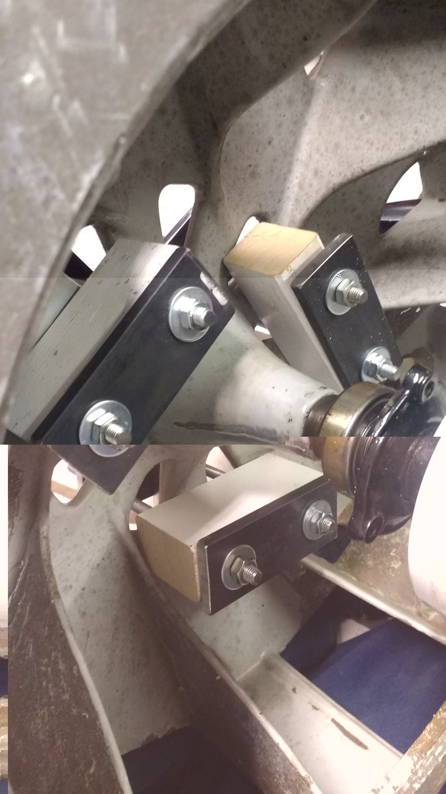

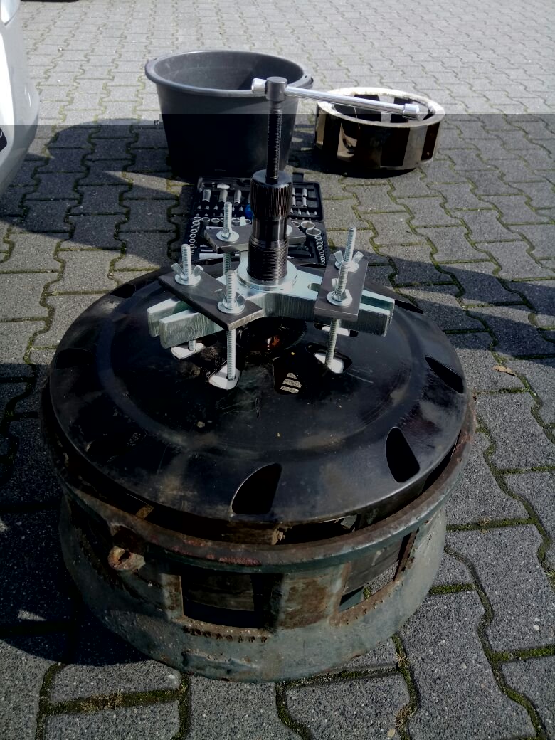

Etwas passendes gibt es an und für sich nicht wirklich.
Ich hab mir deswegen mal was selber gebaut.
Die Bilder zeigen noch vorherige Versionen, mittlerweile habe ich auf große Gewinde umgestellt womit man dann quasi 3 Zugstangen hat. Das Holz habe ich zum Schutz der Beschichtung darunter gemacht.
